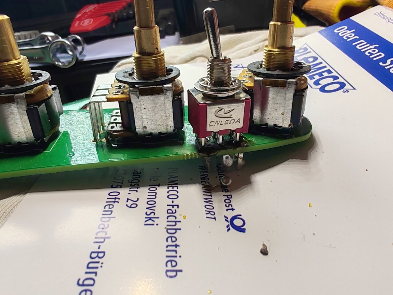

Eine Frage an die Lötprofis, wie kriege ich diesen 6 Pol Kippschalter an die Platine gelötet.
Gibt es da irgendeinen Trick, oder eine Reihenfolge die zu beachten ist, bin diesbezüglich absoluter Laie und Momentan am verzweifeln. xx( :ugly:
Das ist so winzig......mit dem Lötzinn den Schalter berührt und das wars, verutscht....:bad:
Oder kennt jemand ein YT Video wo diese Aktion gezeigt wird, wäre für jede Hilfe dankbar !
Hab ehrlich gesagt das Problem nicht ganz verstanden. Hapert es daran, beim Löten die Position zu halten? Dann würde ich die Schaltet in den Bass einbauen und korrekt positionieren. Dann bist du auch sicher, dass die Höhe passt. Dann die Platine "auflegen" und ein oder zwei Pins anlöten, so dass die Position fixiert ist. Je nachdem wie viel Platz im Elektrofach ist, kannst du die Paltine dann wieder ausbauen, um die übrigen Pins zu löten.
Ich bin jetzt auch kein Profi, der 0,4er QFN Gehäuse von Hand lötet, aber diese Schalter sind für meine Begriffe riesig. Bei through hole ist es ja nochmal einfacher, den Schalter kannst Du in die Löcher einsetzen und zum Löten von oben mit Tesafilm fixieren.
Ach warte, ist der Schalter aufgesetzt, nicht durchgesteckt? Sicher dass das so soll? Evtl. sind da Löcher in der Platine, die bloß mit Lötzinn verschlossen sind? Ich kenne das i.d.R. so, dass die Bauteile durchgesteckt und von der Rückseite verlötet werden.

@Flox...Du hast Recht mit der Platine fixieren...bin ich nicht drauf gekommen :great:.....Aaaber ich merke gerade,ich habe null komma null ein ruhiges Händchen für sowas....muß da mal jemanden anderes ranlaßen....Löten ist definitiv nicht meine Welt ! xx(

Versuche, beide Hände mit den Handballen auf der Arbeitsunterlage aufzulegen, damit kann man Tattrigkeit teilweise ausgleichen. Und das Lötwerkzeug wie einen Kugelschreiber in die Hand nehmen.

Was hast du da denn eigentlich vor? Es sieht aus, als ob du einen neuen Schalter einbauen wilst… kann das sein?
Der hat unter allerdings große Fahnen mit Ohren um Kabel din zulöten.
Alle anderen drumherum sind Potis zum einlöten, die haben unten andere Fahnen, die laufen spitz zusammen und haben eine Nadelförmiges Ende, das durch die Platine gesteckt werden kann.
Bist du sicher dass es das richtige Teil ist?
Es ist auch deutlich niedriger als die Potis.
Das könnte Dir aber helfen, steck den Schalter an in den Bass, dann rest auch und schau mal ob er überhaupt an die platine kommt. Oder Spiel hat.
Wenn ja, dann kannst bzw musst du Kabel nehmen zum verbinden. Die sind ggf leichter zu löten
