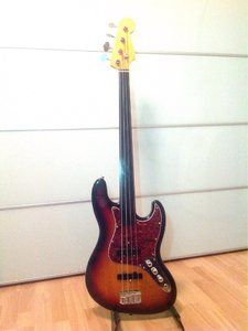

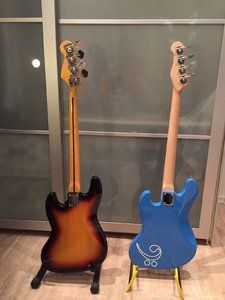

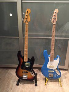

Komisch, dass so viele Parts hier weggehen und dieser Thread hier leider fast tot ist. Deswegen würde ich den gerne mit meinen zwei Frankensteins wiederbeleben: zusammen haben die Teile Ca. 1k € gekostet, sind aber Unikate und ich habe viel über das Instrument an sich gelernt.

  • #44
Beide finde ich hübsch, aber nicht frankensteinig.

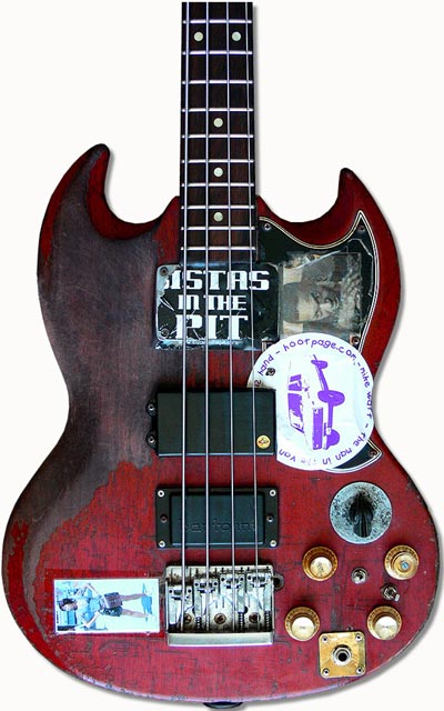

  • #46
Ja. Die Bässe könnten aus einem Custom-Shop stammen. Mir ist bewusst, dass die Grenzen da fließend sind. Meine stark modifizierten Bässe würde ich ja auch nicht als frankensteinisiert bezeichnen.
Bei diesem Bass sagt das ja auch niemand (dazu isser zu bekannt...):

  • #47
moin,
ich find' den sunbürstigen schön. :lechz::-)
frankensteinig heisst ja eigentlich nur, dass man übriggebliebene teile zu was neuem verbaut.
muss ja nich monstermäßig hässslich aussehen.
frankensteins braut sah doch auch scharf aus, oder? :O!:D
  • #48
Sag mal ist die Pickupposition bzgl. der Saitenposition nicht etwas "komisch" ?
Die tiefe Saite läuft über nur ein Polepiece und die höher über 2 Polepieces.
Macht sich das bzgl. der Lautstärke bemerkbar?
Sonst eine sehr geile Idee!

  • #52
Puh, Du fragst mich Sachen, hab den Bass jetzt auch seit zwei Jahren oder so nicht mehr. Ich vermute mal, dass es mir einfach um die Symmetrie
ging. Hatte ja keinen sonderlichen Anspruch an den Sound, es ging ja einfach mehr um das "machen". Hab aber trotzdem nix im Sound vermisst,
sondern war eher positiv überrascht, dass ein 5€ China Pick Up so gut klingen kann. :D

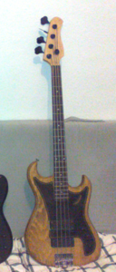

Mein Frankenstein.
Der ist im Grunde seit meinen Anfangstagen dabei, hat viel mitgemacht, seit c.a. zwei Jahren ist er so unverändert, und für mich schlussendlich komplett :)
Der Ursprüngliche Musima V/2 war in einem schlimmen Zustand, mußte wohl schon öfter als Grundlage für diverse Experimente herhalten. Der Originalhals war ordentlich verhunzt und verzogen, Kopfplatte nicht vollständig, eine Restauration kam nicht mehr in Frage.
Ich weiß nicht mehr woher ich den aktuellen Hals habe, ist ein recht massives Teil und sehr gewöhnungsbedürftig.
Alleine und trocken gespielt klingt er schon ziemlich pfundig, am Amp hab ich meißt die Tonblende zu, beide Humbucker voll auf und es passt einfach.
Die hohen Lagen sind für mich gerade so noch spielbar, hab lange Finger ;)
Lacht mich nicht aus, mittlerweile ist der zu meinem Hauptwerkzeug mutiert, Drummer und Gitarrero bestehen drauf. Komischerweise haben das die Leute mit denen ich vorher immer gejammt hatte genauso gesehen. Erklären kann ich mir das auch nicht so richtig, im Bandkontext liefert er einfach nur ein schönes Fundament.
Body: Musima V/2
Hals: ???
Pickups: Rough Crystal (Reiner Dobbratz) Humbucker, splitbar
Elektrik: passiv, Tonblende als push/pull zum splitten der Humbucker, 2xVolume
Mechaniken: Schaller
Bridge: Jackson JS
Saitenniderhalter: 1/4 $
Sattel: Messing
Saiten D´addario Cromes 105er
noch eine Anmerkung zu den Rough Crystals: mit Abstand das beste was ich je unter den Fingern hatte. Der Output ist nicht so extrem, man muß schon etwas mehr Gain am Amp geben; dafür bringen die genau den Sound rüber den der Bass auch trocken hat. Ich hatte mich mit Reiner bei der letzten HGGS auch schon drüber unterhalten, genaueres konnte er mir auch nicht sagen, es müssen wohl welche aus der Anfangszeit sein. Leider gibts die Pickups nur noch mit entsprechendem Bass dazu.

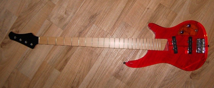

hier meine näxte schweinerei:
'n acrylbassbody von skylard mit 'nen mtd hals.
der originolhals ist echt gummi und den neugeschossenen halz
werde ich wohl erstmal ein wenig abrichten und dann anpassen.
zum schluss noch 'ne laterne rein und DER showbass kann auffe bühne.:D
aber immer mit der ruhe- es gibt da noch 'n paar baustellen...:kaffee:
