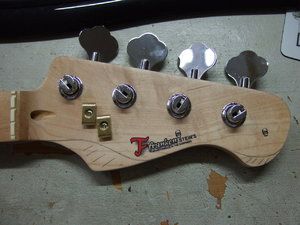

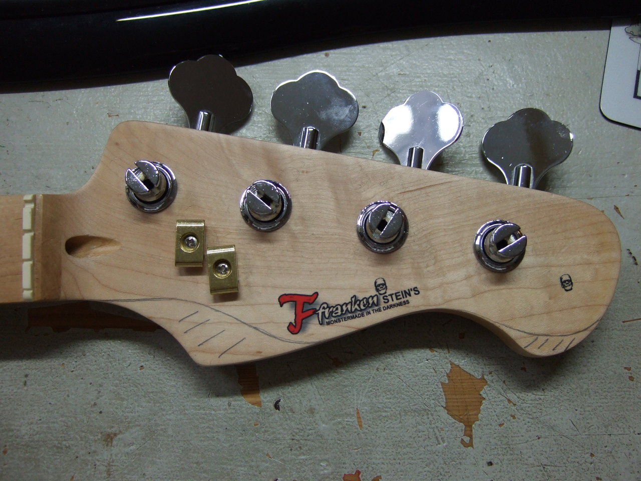

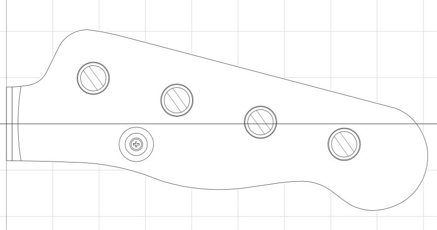

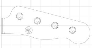

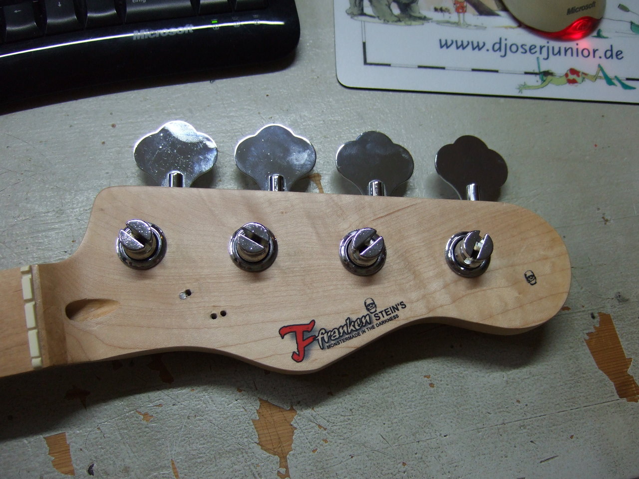

die kopflatte würd ich auch kleiner schnitzen,
aber dann fehlt ja das coole ´Frankenstein´ decail...:O!
kannste das retten?
Ich werd' mal die 50s Schablone drüberlegen und gucken.
Erhalt des Logos hätte auch bei mir den Vorrang vor Originalformgebung. :bier:
Ich werde berichten und Fotos beisteuern.

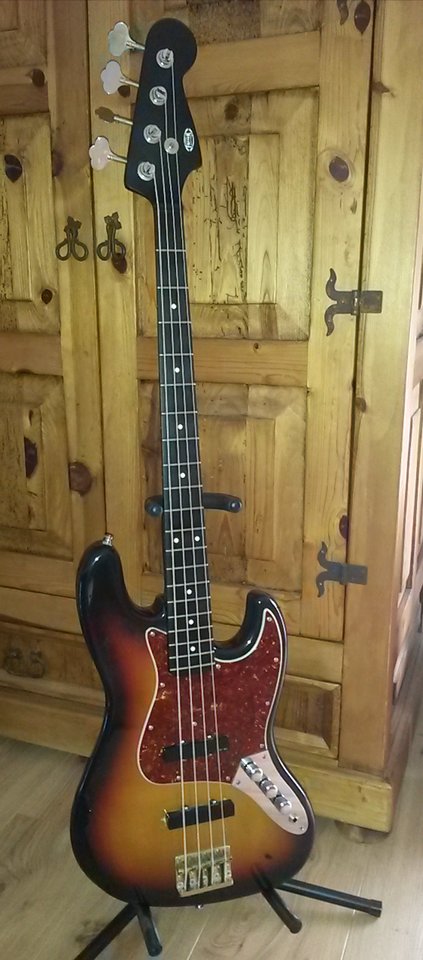

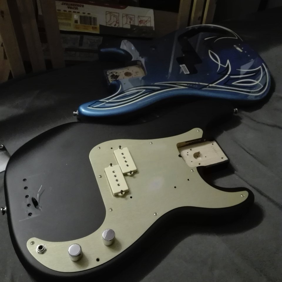

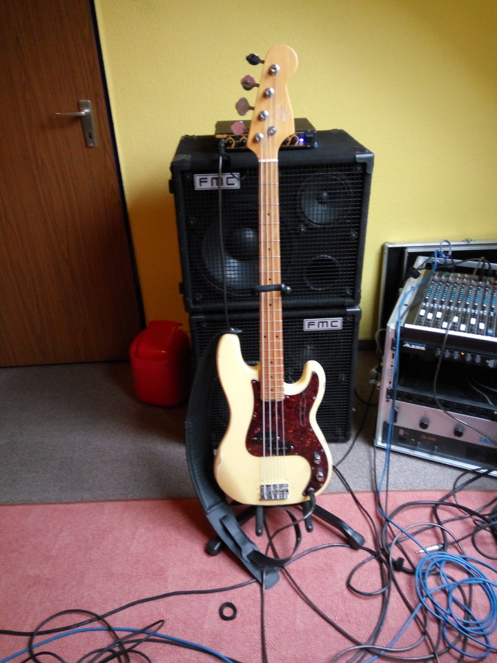

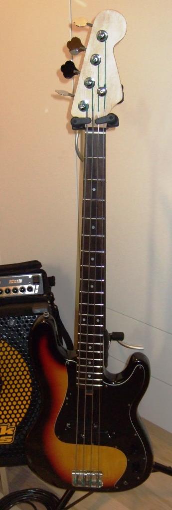

70er Hondo II Body, Dr.Parts Preci-Hals (gewachst) mit Knochensattel, MiM-Tuner, EMGs, 9050er Flats...mein erster P-Bass.
Hier der "recycled" 'te Hals von @mluther s Hondo Hals.
Franky mit Tokai Body / Hondo II Neck / Aguilar Split Coil
Am Hondo II Hals wurde der Halsstab erneuert und ein Spokes-Wheel statt der vorherigen herausstehenden Verstellmöglichkeit verwendet.
Reaktionen: Gast74883 und mluther

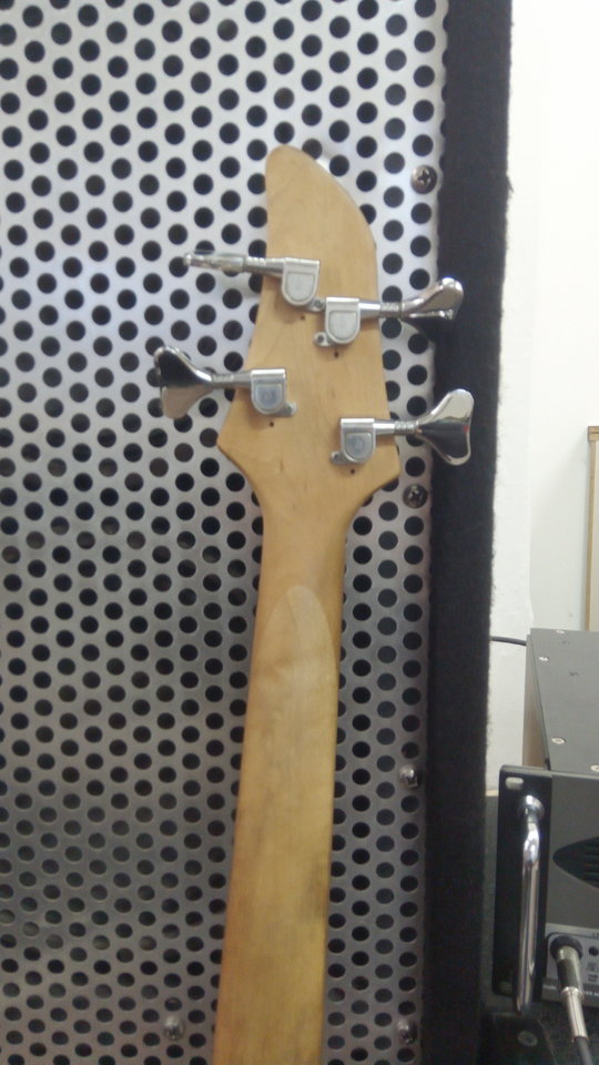

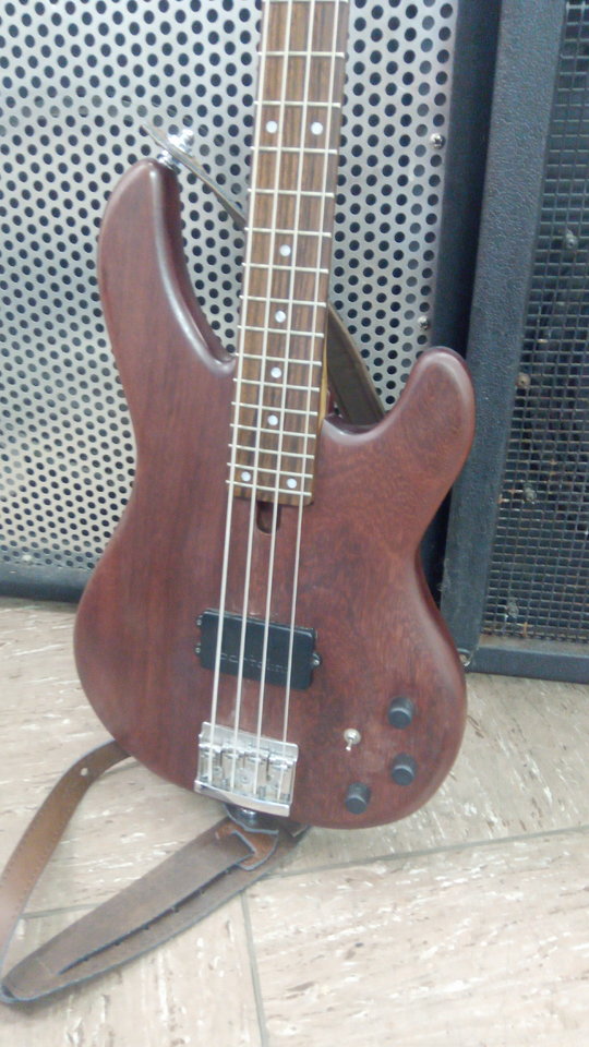

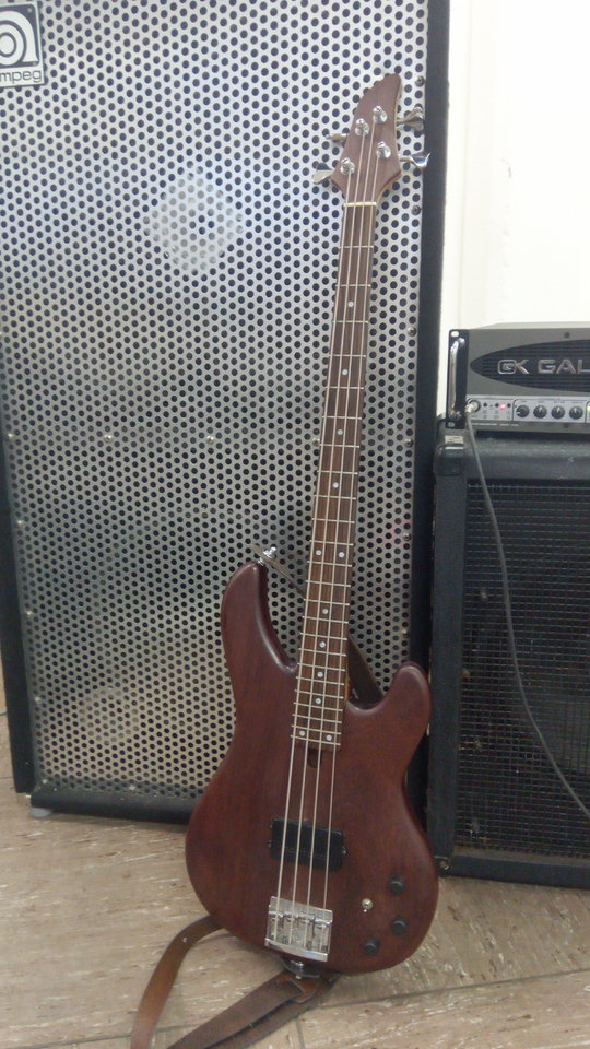

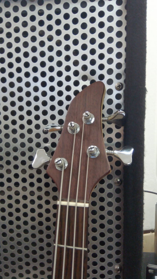

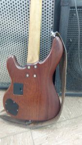

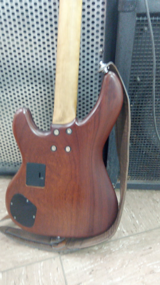

Hier zusehen mein alter Yamaha RBX 760? Hals, mit einem selbstgemachten ?Padouk? (den Planken hatte ich Ewig und drei Tage irgendwo rumliegen) Korpus.
Ich sag euch...mit dem Padouk war das eine Sauerrei im Garten/Werkstatt, alles rot!
Bartolini MM PU und Musikding 2 Kanal Preamp.
Die Halstasche ist nicht besonderst gelungen :(
Weiters mann beachte die Spax der Halsverschraubung =;O)
Aber alles egal, spielt sich echt fein und der Sound ...einfach wow!

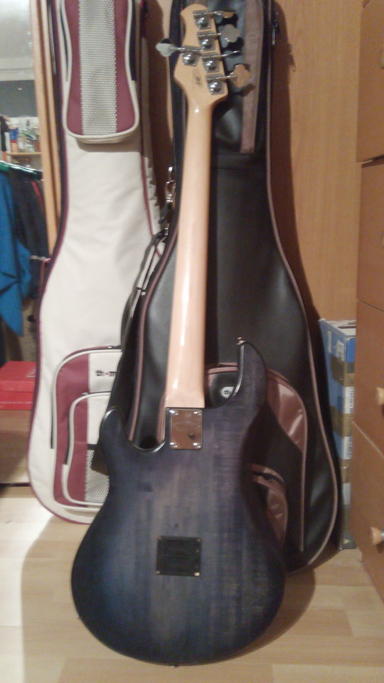

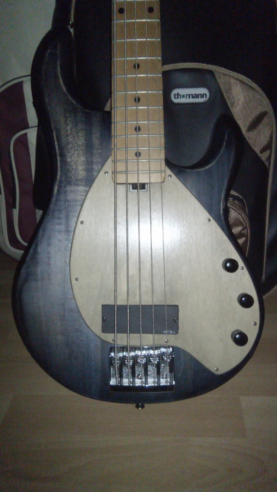

  • #89

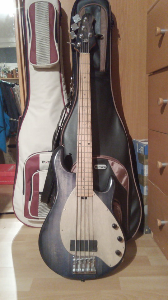

So einen hab ich noch:
Anfang 2000er OLP MM 5 Saiter Kopie.
Ehemals in Vollsilber mit schwarzem pickguard....passiv natürlich.
Neuerungen:
Fräsungen am Hals Joint...ala damals marleaux.
Silber weggeschnitten...Möchtegern blueburst drauf.
EMG-x hummbucker mit altem 2 band EMG Preis... Brucker gaaanz weit hinten
Achso auf 18V.
Schaller Bridge und Pappel pickguard in klar mit leicht gelb flouriszierendem pickguard.
Ja der Sound funktioniert! :D
Klar definiert...muss ihn Mal durch den gk 2001er lassen...um einen direkten Vergleich zu haben...
Achso Photos
Reaktionen: low-end, hui und schepper

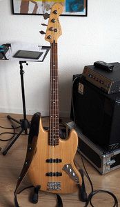

  • #90

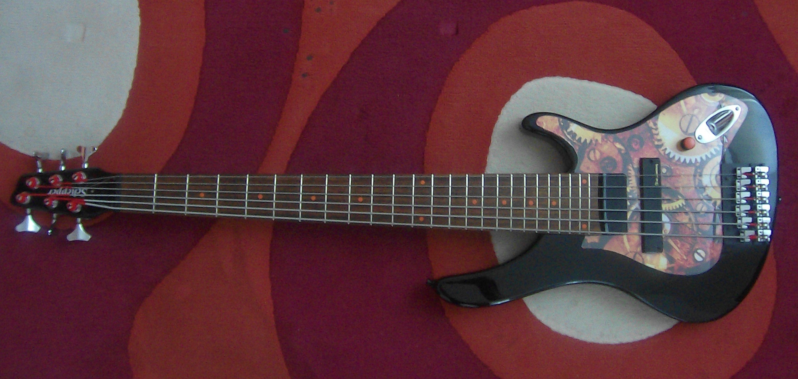

moin,
und noch 'n monster::-)
6 saiter: halz- Harley Benton, body- washburn, pu- ibäh billig, bridge- wilkinson, poti- 1x vol
oberfräse frei und schon wurde der breitere h.b. hals auf den washburn korpus genagelt.
dazu noch 'ne bridge mit breiterem spacing (original war mir zu eng), 'n pickguard aus
baumarkt plexizeugs mit 'nem zahnradbild drunter und schon hat man aus altem zeugs was neues
erschaffen. klingt sogar echt fett, wiegt aber auch...
Das Teil ist mittlerweile weitermutiert, da mir das Teil zu kopflastig war und ich ein paar Headless-Reiter nachgerüstet habe. Ich mach' mal demnächst ein Bild davon.
Reaktionen: schepper

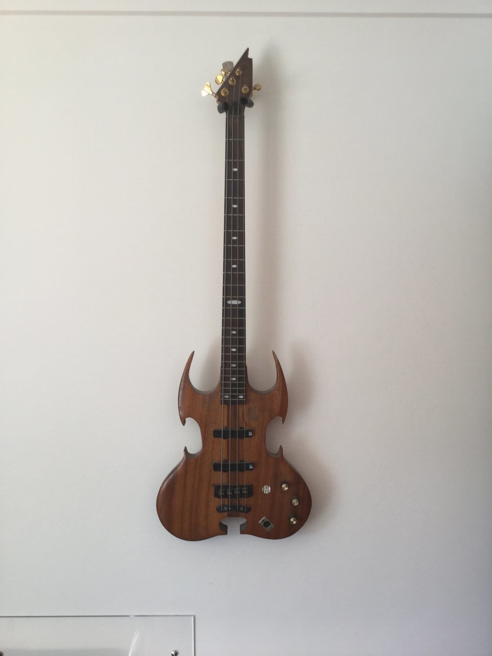

  • #92
Hier ist meiner ... getauft auf BatBass
Reaktionen: Vint, low-end, schepper und eine weitere Person

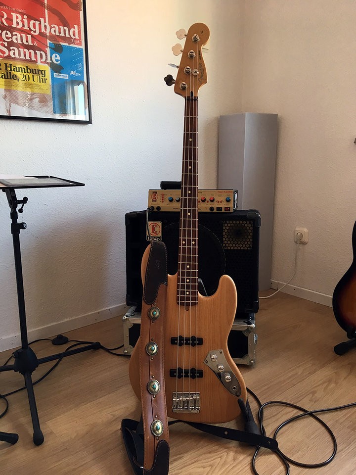

Mein Frankenstein, den ich so seit über 25 Jahren spiele...
.... '83er Squire JV Jazzbass, SKC Carbonhals, aktive EMGs, ESP-Brücke, mit vielen Macken und sackschwer... aber er klingt extrem gut und zickt niemals rum...
Reaktionen: low-end, hui, Gast74883 und 4 andere

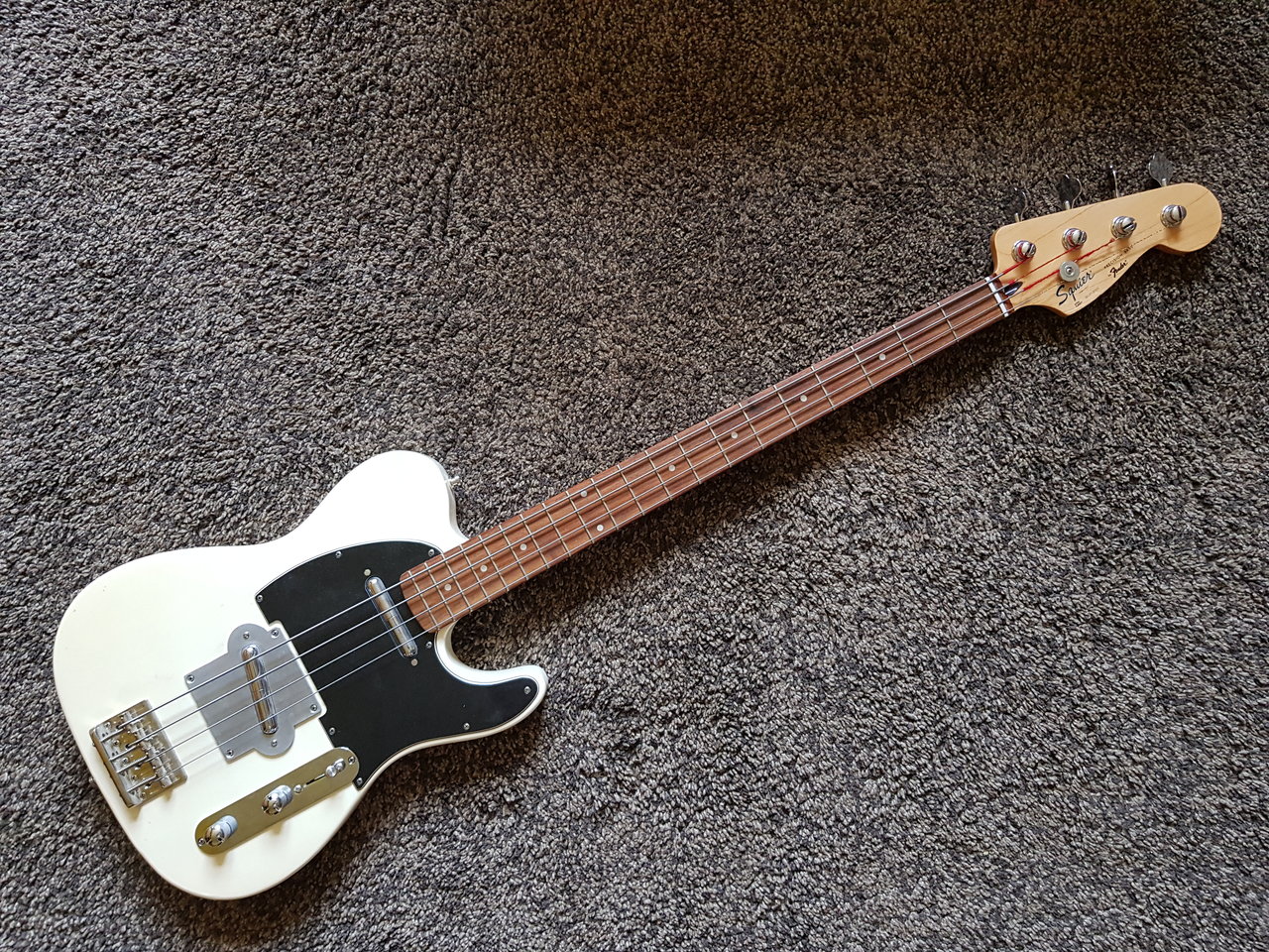

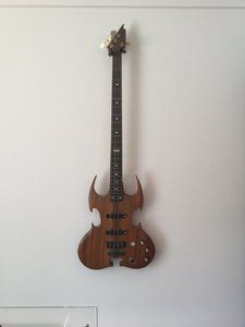

Hier mal eine sinnvolle Modifikation eines Telecasterclones :o)
Reaktionen: Jost Halenta, hui, Gast74883 und 5 andere

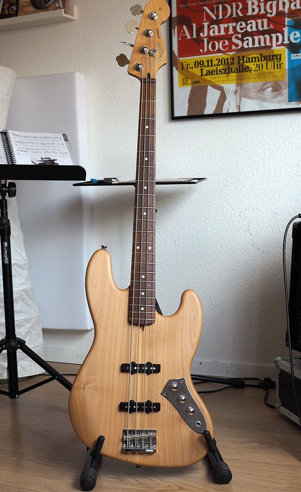

ursprünglich wollte ich nur einen anderen Body für einen Squier Jazz Bass da mir der originale zu leicht war.
Die Halstasche ist ziemlich tief daher musste ich unterlegen. So 100% zu meiner Zufriedenheit bekomme ich das aber nicht hin daher geht er die Tage zu einem Instrumentenbauer zum einstellen.
g

TUSQ XL PQL 5012 00 Nut
