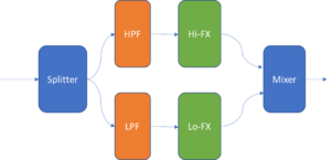

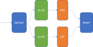

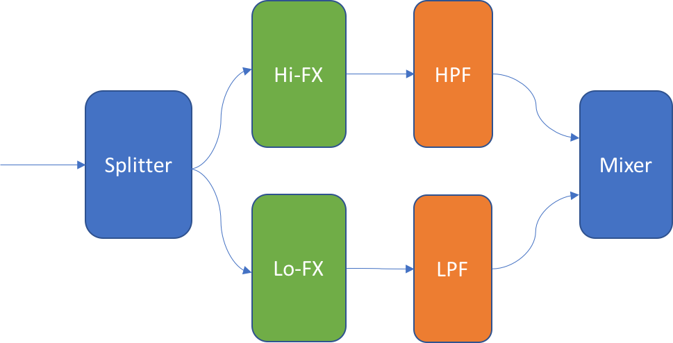

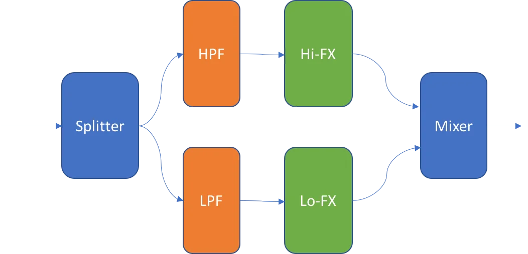

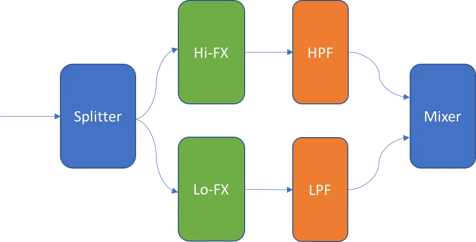

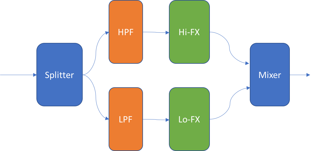

Alex_de_lux, so:
Ist bestimmt beides interessant. Ich mache solche Dinge dann aber lieber mit einem Modularen Synthesizer oder im Rechner, da die einzelnen Komponenten dann wirklich beliebig angeordnet werden können. Gerade Filter sind als Tretminen leider recht selten, was ich wirklich Schade finde.
Guter Punkt den du ansprichst. Ich bin definitiv für die zweite Variante, mit den Filtern nach den Effekten. Bei manchen Geräten ist dies leider nicht so, was bedeutet, dass die Effekte schon mit einem sehr "beschnittenen" Signal gefüttert werden. Dann hast du z.B. zu wenig Gain, Noisegates triggern nicht mehr etc. Dasselbe ist auch bei parallelen Effektenwegen teilweise der Fall. Es kann sein, dass wenn wenig dazugemischt wird, die Effekte auch weniger Signal bekommen. Dann hast du mit dem dazumischen nicht nur mehr vom eingeschlauften Sound, sondern diesen auch noch mit mehr Gain. Macht ja keinen Sinn.

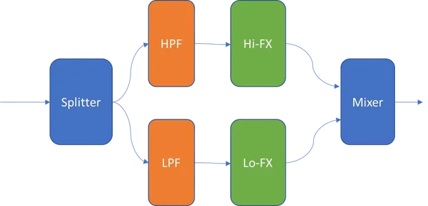

Bei dem Aufwand würde ich einfach einen Pre/Post Schalter einbauen. Ist ja dann keine große Sache mehr. Auch wenn man erst mal meint, dass es für den beabsichtigten Anwendungszweck keinen Sinn macht, können manchmal in einem anderen Kontext wieder interessante Ergebnisse bei raus kommen.
Müsste es nicht egal sein ob der Filter vor oder nach den Effekten sitzen?
Wenn der Effekt einen Signal bearbeitet und dann beschnitten wird, oder ob es gleich den Frequenzbereich gar nicht zu bearbeiten gilt dürfte doch eigentlich egal sein? Wäre doch eher zu vermuten das es "bässer" ist wenn der Effekt nicht so viel zu bearbeiten hat?
