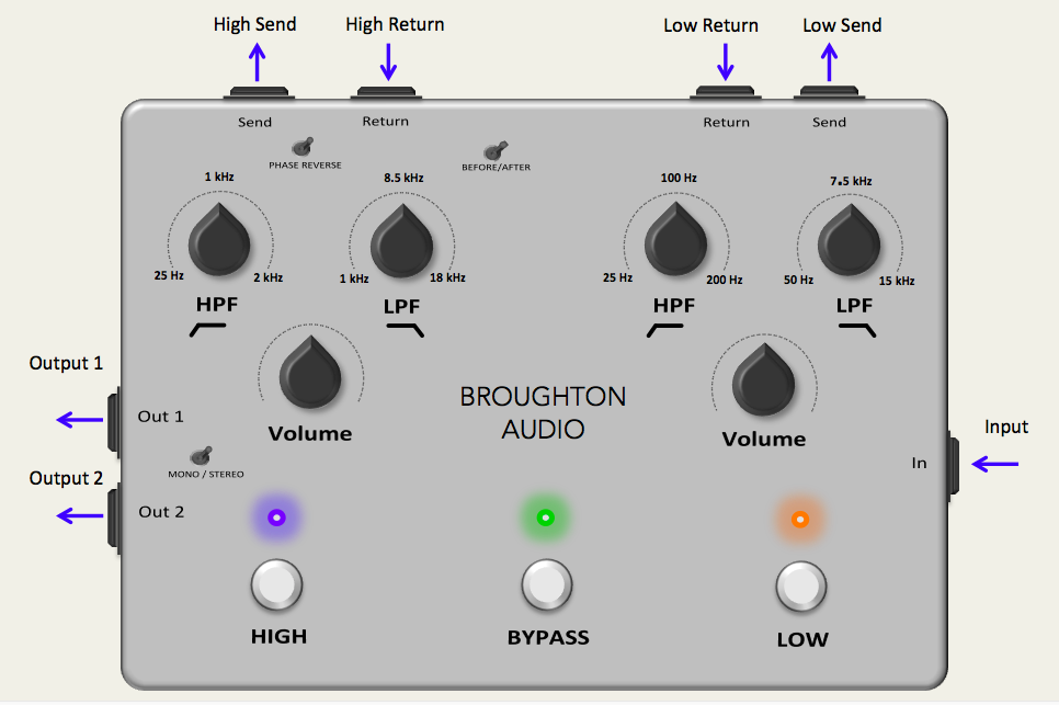

Gibts hierfür einen Parallelen Effektloop mit 2 Schleifen und HPFs und LPFs im Bodentreterformat?
Ja gibt es von Broughton, habe ich auch erst vor ein paar Tagen gesehen. Aber nur als Custom-Pedal.
Der Mann hinter Broughton ist sowas wie der amerikanische lauarus_04 auf Talkbass :D (Wenn ich das richtig verstanden habe). Ich glaube, er hat auch keine Webseite. Müsstest du über das Forum dort suchen und anschreiben.

Der Broughton is ja geil. Mit entsprechenden Einstellungen könnte ich mir da quasi nur die Mitten rausfiltern, anknuspern und danach wieder zumischen, oder? Ist nämlich grad mein Gedanke. Ich weiß nur noch nicht wie...
