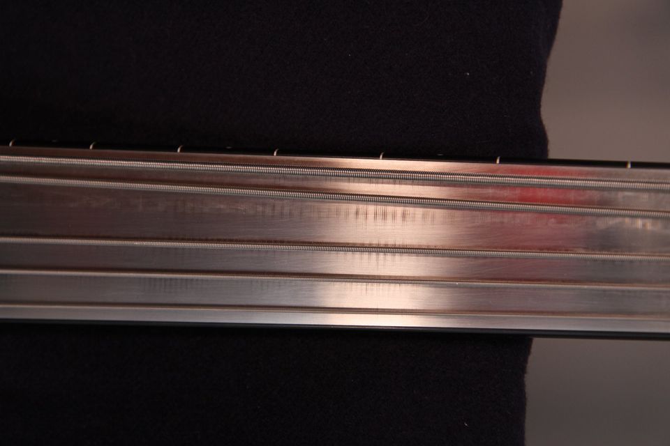

Hier mal ein Bild von meinem Fretless nach etwa 8 Jahren spielen. (Bild von 2022)
Der Bass war, als ich in bekommen habe, 2 Jahre mein einziges Instrument. Wurde zu dieser Zeit täglich gespielt (mit Slap,Tap und Punkrock ;)). Danach hat der etwa 2 Stunde pro Woche Spielzeit. Jetzt noch mal 3 Jahre später hat sich da immer noch nicht viel getan.
Interessant in diesem Zusammenhang ist auch die Tatsache, dass die Striemen auch bei wesentlich härteren Materialien auftauchen.
Hier mal ein Bild von einem LeFay mit Stahlgriffbrett. (Vor Jahren auf Ebay gesehen).
Reaktionen: bassilisk, daphonque, Crims0 und eine weitere Person

Ja, die Striemen gehören dazu. Die bilden sich bei "frischem" Griffbrett so innerhalb des ersten Monats aus und bleiben dann aber für Jahre stabil.
...ich weiss ja nicht, wie du "fretless" spielst...:O!... - ...logisch, kleinere Riefen gehören dazu, aber so...?...
Der Bass war, als ich in bekommen habe, 2 Jahre mein einziges Instrument. Wurde zu dieser Zeit täglich gespielt (mit Slap,Tap und Punkrock ;-)). Danach hat der etwa 2 Stunde pro Woche Spielzeit. Jetzt noch mal 3 Jahre später hat sich da immer noch nicht viel getan.
So muss das aussehen! :great:
und nein, muss man nicht austauschen.
