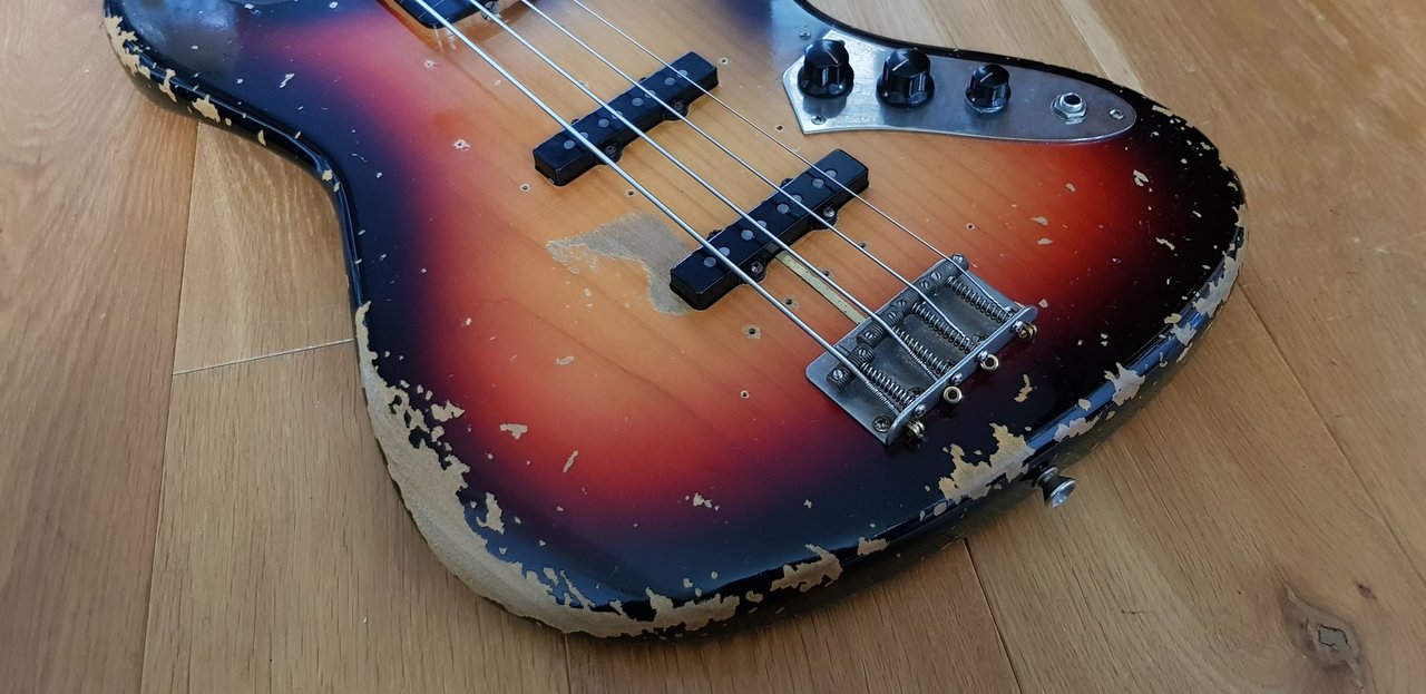

Das Halsprofil beim Jaco CS ist auch einfach zu dick geraten, wer schon viele auch alte originale 60s Fender Bässe aus dieser Zeit kennt dem wird dieses sofort auffallen.Anhang anzeigen 361136
Ich habe mir vor ca. einem Jahr einen gebraucht gekauft, weil mir der Neupreis auch einfach zu hoch war. Ich finde auch dass das Relicing nicht so wahnsinnig authentisch wirkt. Beim Halsprofil habe ich mich auch schon gewundert und gedacht, es ist zu dick (hatte auch schon mal einen 63er Jazz Bass in der Hand). Nichtsdestotrotz finde ich den Sound schon gut, aber nicht exakt wie bei Jaco, vor allem in den unteren Lagen. Oben rum klingt's schon bekannt ... anbei ein kurzes Klangdemo ...
