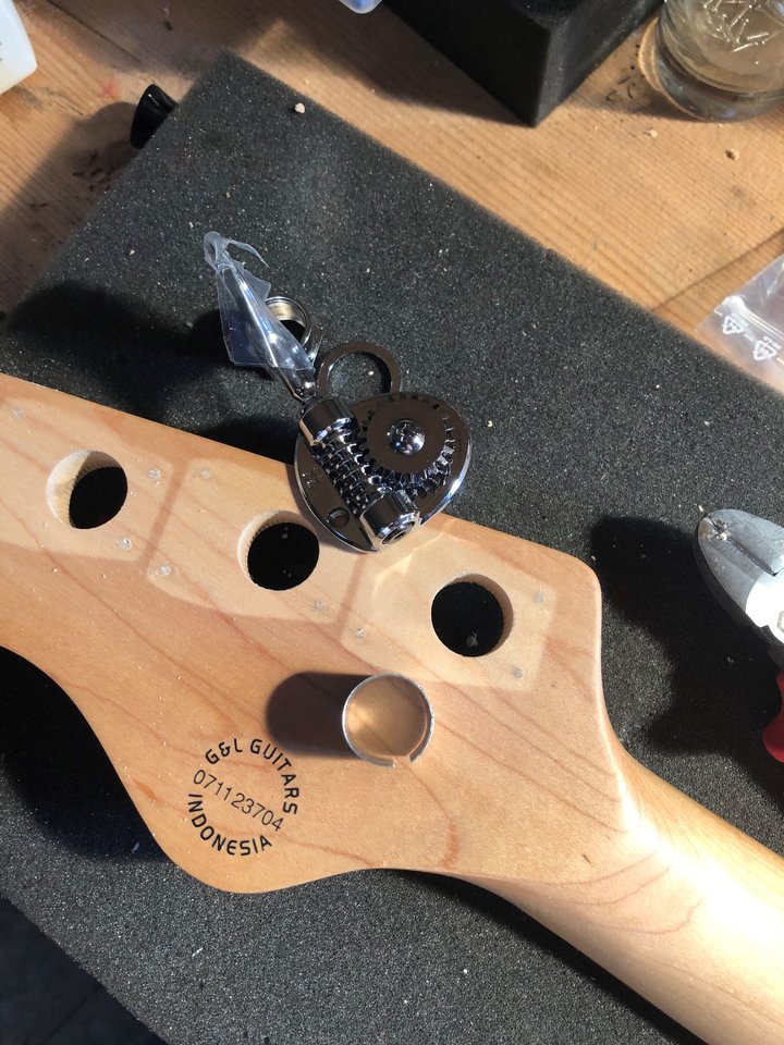

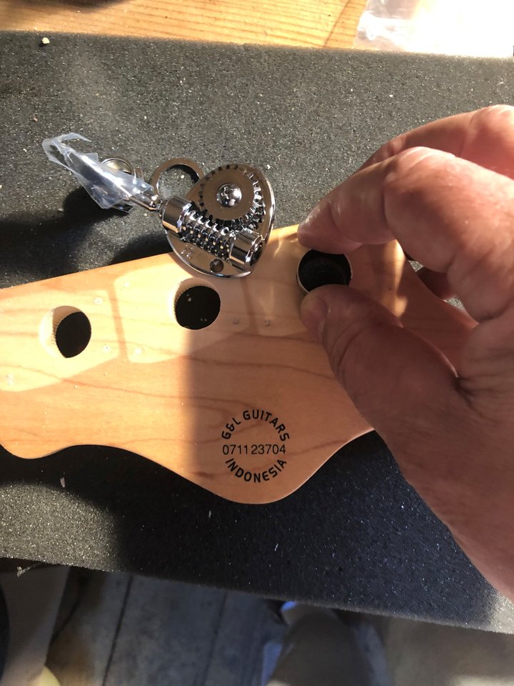

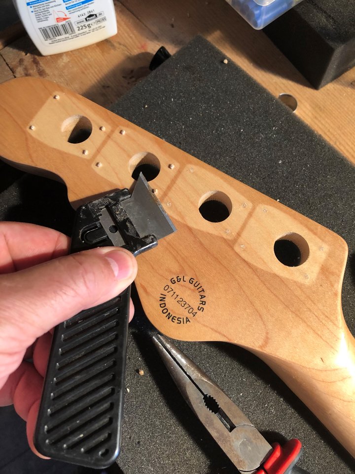

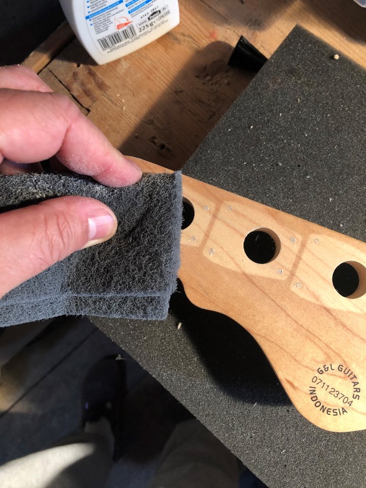

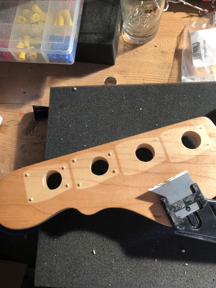

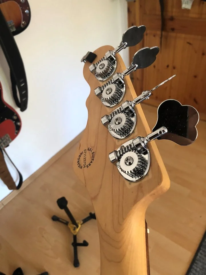

Ich hab meinem G&L L2000 neue Lightweight Mechaniken von Sandberg verpasst. Für mich die besten Lightweight die es auf dem Markt gibt.( Eigenen Meinung). Hab da mal ein paar Bilder gemacht. Vielleicht interessiert es ja den einen oder anderen.
Ich hab die Bohrlöcher der alten Orginalmechaniken mit Zahnstocher die ich eingeleimt habe verschlossen. Außerdem hab ich noch Hülsen einens 1mm starken Alublechs zugeschnitten weil die Bohrlöcher ein wenig zu groß waren.Passt perfekt mit den Alublechhülsen
Schaut's euch an:

  • #564
Übrigens die Idee mit den Hülsen, hab ich übernommen von Andi Z. alias "Amoc" der das bei einem Sandberg der 1. Serie auch so gemacht hat.

  • #566
Sind die originalen Hülsen so viel schwerer oder passen die vom Innendurchmesser nicht?
Die Frage ist durchaus ernst gemeint. Die Schaller Mechaniken, die ich auf meinem ehemaligen SUB Ray eingebaut habe, hatten zu schmale Hülsen für die Bohrungen. Da habe ich einfach die alten Hülsen genommen. Aber kann ja sein, dass die einen kleineren Innendurchmesser haben und die Sandberg Mechaniken da nicht durchpassen.
Reaktionen: uncool sam
  • #567
Bomben fest, nichts wackelt oder hat Luft.
Die Bohrungen waren 1 mm zu groß beim G&L Bass, deshalb 0.5 mm Alublechhülsen was dann gesamt 1 mm ergibt.Die Hülsen passen dann super rein.
Die Mechanik durchstecken und die Hülse einfach gegenschrauben. Absolut klasse und nix Pfusch. 😂 😂 😂 😂

  • #569
Mir ging es ja um die alten Hülsen vom G&L. Das wäre halt noch weniger Aufwand gewesen, sofern die neuen Mechaniken da durch passen.
  • #570
Das mit den Hülsen und den Bohrungen ist eine Wissenschaft für sich. Ärgerlich.
  • #571
Wieso hab doch eine Lösung gefunden ist doch alles gut. Die Sandbergmechaniken passen jetzt absolut perfekt in meinen L 2000. Bei einem Fender MIM Bass Hals passen sie perfekt. Der G&L hat halt eine 18er Bohrung aber dafür kann man sich doch mit einem Alublech Streifen schneiden und ins Bohrloch stecken. Ist gar kein Problem. Der Hammer ist das die 4 Mechaniken inkl. Gegenhülsen nur 184 Gramm wiegen.
Super wäre es natürlich, wenn alle die selbe Norm hätten aber es ist ja wahrscheinlich Absicht das jeder andere Bohrlöcher hat.

  • #573
Latürnich. Deine / Amocs Idee ist klasse. Die
sind 0,5mm stark, und wo hast du sie her? Baumarkt?
Globus Baumarkt Alublech 200mmx200mm.Ist so dünn das man die Streifen mit einem Cuttermesser schneiden kann.Brauchst also keine Blechschere.
Reaktionen: LovinRomance, uncool sam und DerNuLz
  • #576
Steinigt mich ruhig, ich habe eine Bierdose zerschnitten und das genauso gemacht. Hält perfekt.
Und ja, die Sandberg-Mechaniken sind spitze. Pro Mechanik ~41 Gramm.

  • #578
Bei der Sandbergmechanik ist die Hülse nicht zum Stecken sondern sie wird mit der Mechanik verschraubt.Hat also ein Gewinde ist dann ungefähr wie bei den American Professional Fender Bässen. Da sind die Mechaniken auch gegengeschraubt.
Reaktionen: DerNuLz
  • #579
Ah okay, dann ist natürlich alles klar. Aber ist trotzdem ärgerlich, dass es da keine wirklichen Normen gibt.
Reaktionen: Realdeal
  • #580
Warum sollte es da komplett einheitliche Normen geben? Einige Normen gibt es ja, je nachdem womit die Hersteller zusammenarbeiten...
Und soooo viele verschiedene Größen sind am Ende ja auch nicht auf dem Markt ;)
