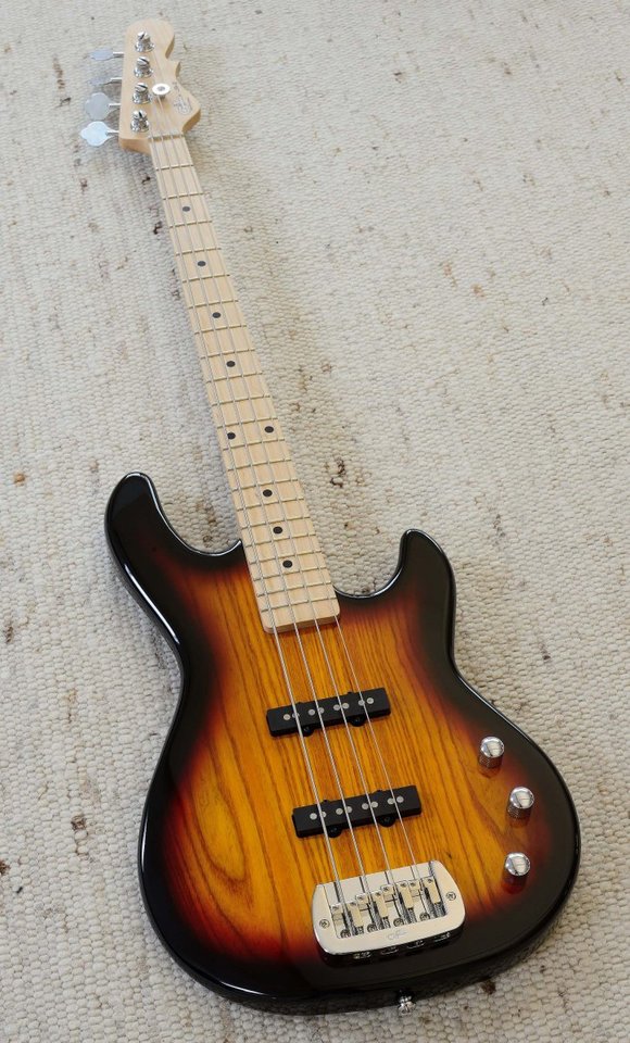

Letzte Woche nach Suchanfrage geschossen. Toller Jazz Bass. Klingt wirklich klasse.

  • #588
Den hatte ich auch mal, der war wirklich klasse. Bester Jazz Bass bisher (wenn er doch nur die klassische Form gehabt hätte, dann hätte ich ihn auch behalten).
Genau wegen der Form und des Klang mag ich ihn so sehr. Hatte schon mal einen und dann verkauft, was ich bereut habe. Ich finde der klingt besser wie mancher Fender Jazz Bass.
Reaktionen: anbra, uncool sam und DerNuLz
  • #589
Mir gefällt die P-Form ohnehin ;-)
Glückwunsch zu dem schmucken Kerlchen :bier:
