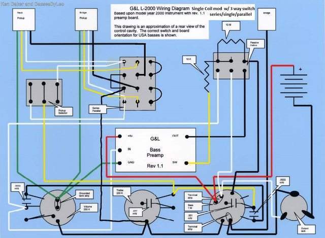

  • #1.093
Das einzige, was mir noch fehlt wäre die Möglichkeit auch Singlecoil zu wählen
K-Mod. Ist nur ein Schaltertausch, der sich meiner Meinung nach lohnt. Ob jetzt wirklich noch pro PU… das würde die Schaltersuche vereinfachen.
Ich werde auch keinen Schalter aus der Original-Elektronik entfernen, die bleibt wie sie vor 50 Jahren gefertigt wurde ;)

  • #1.100
So sähe das mit 3Weg-PU Schaltung aus. Hab ich auch schon verbaut, nur der Schalter war nicht soo leicht zu finden.
