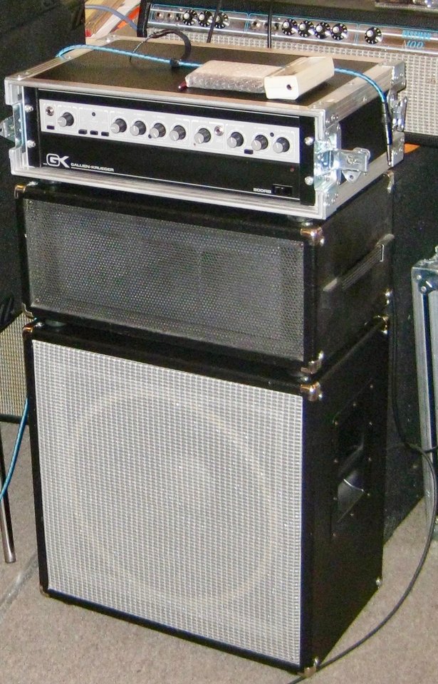

danke „disssas“, „Hozzy“ und vor allem „rüpel“ für euer grosses fachwissen. ich verwende oft meine 3 GK’s: 800 RB Serial Nr. 13 682, gekauft 18.8.1983(!) 400 RB Nr. 69 434 / 3-88 und MB E Nr. 97 391
hier meine einschätzung:
als grosser GK-fan seit der ersten stunde möchte ich kurz über meine erfahrungen mit GK-amps berichten.
für mich (immer noch(!) etwas vom besten ist der GK 800 RB weil Bimping. 300 watt auf eine gute bassbox, 100 watt auf ein gutes mittel/hochton horn (zB ein JBL PAL 100, auch ein JBL LE175/H1217-1290 oder auch ein D.A.S. gusshorn & treiber (s. foto).
geregelt wir über die interne Crossover 100 - 1.0 KHz. dieses system erleichtert mir das sehr gute basshören auf der bühne! die heutigen bekannten boxen mit ihren schrillen piezo’s „quitschen“ (für mich) ja nur!
der kleiner GK 400 RB ist mit 7 Kg fast das selbe, nur etwas beschränkter im klangbild (subiektiv), aber genügend leistung. die „Voicing Filters“ bei 800 RB & 400 RB sind ein segen für die schnelle klangkorrektur!

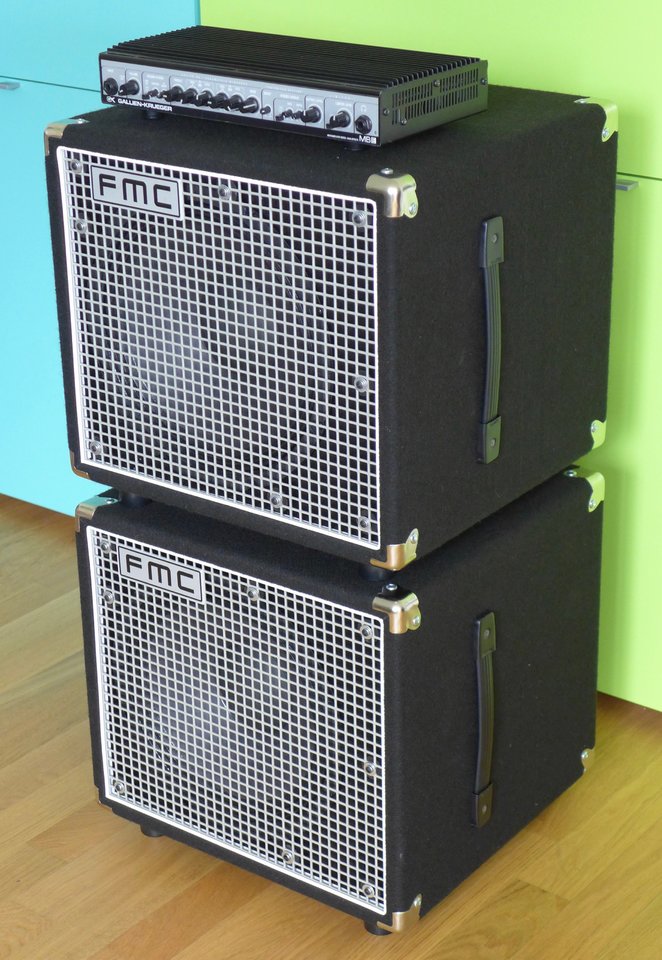

der noch kleinere GK MB E ist etwas von erstaunlichsten in sachen soundeinstelung, lautstärke UND gewicht: für club-gigs mit einer JBL-15“ oder 2 x12“ FMC-box (oder Epifanie) nicht zu übertreffen.
- > bei allen drei amps ist der ton auf der bühne z.T. etwas hart (dafür gut hörbar) im saal aber bestens & wohlklingend(!) als guter bassklang erkennbar! ...und nicht ein wummern, wie oftmals von andern amp’s und (zB Ampeg) boxen :II
ist meine meinung nach 57(!) jahre am bass! probiert es aus...:great:

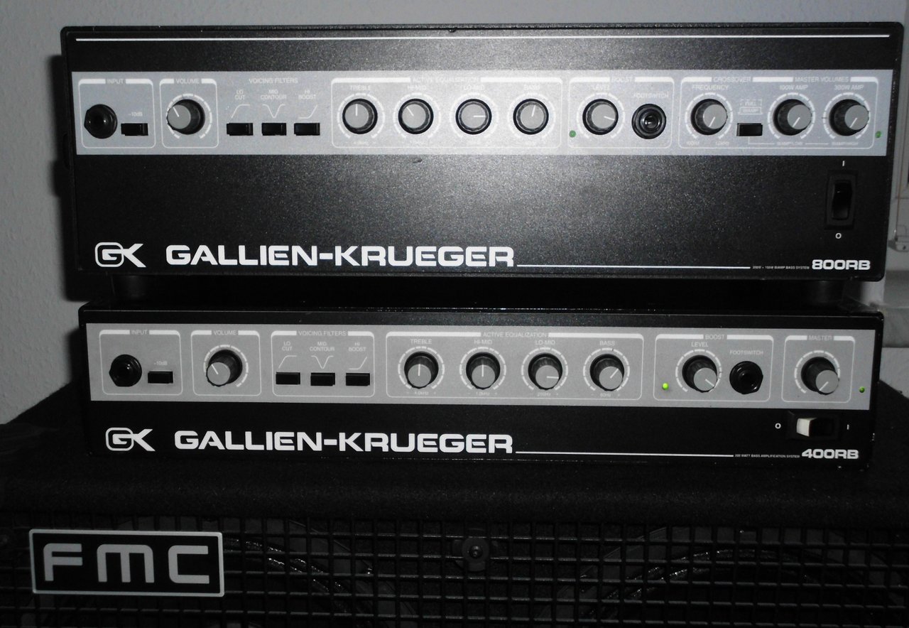

Beim 400RB II mach ich es ähnlich. Gain (Volume) 10 Uhr, den Boost ordentlich aufziehen 16 Uhr.
Master dann nach Bedarf...
Reaktionen: bassdscho, TomW und Zomok

Sind 400RB und 800RB in der Vorstufe vollkommen identisch? Ok, das Biamping wohl
  • #95
Ich bin jetzt kein Amp-Techniker!
Für mich klingen beide Amps 400RB und 800RB unterschiedlich.
Vom Charakter keine Welten dazwischen aber doch anders.
Von daher vermute ich, dass die Vorstufen jeweils verschieden aufgebaut sind.
Der 800RB hat immer dieses relativ scharfe hochmittige im Grundsound, dass bekommt man nie 100prozentig rausgeregelt.
Ist für mich klanglich dichter an den 700/1001ern dran.
Der 400RB II ist da doch eigenständiger.
Größtenteils identisch aufgebaut, ein paar Kennwerte sind anders. Insbesondere in der Boost-Schaltung.
Biamping? Welchen 400er vergleichst du mit dem 800er?
