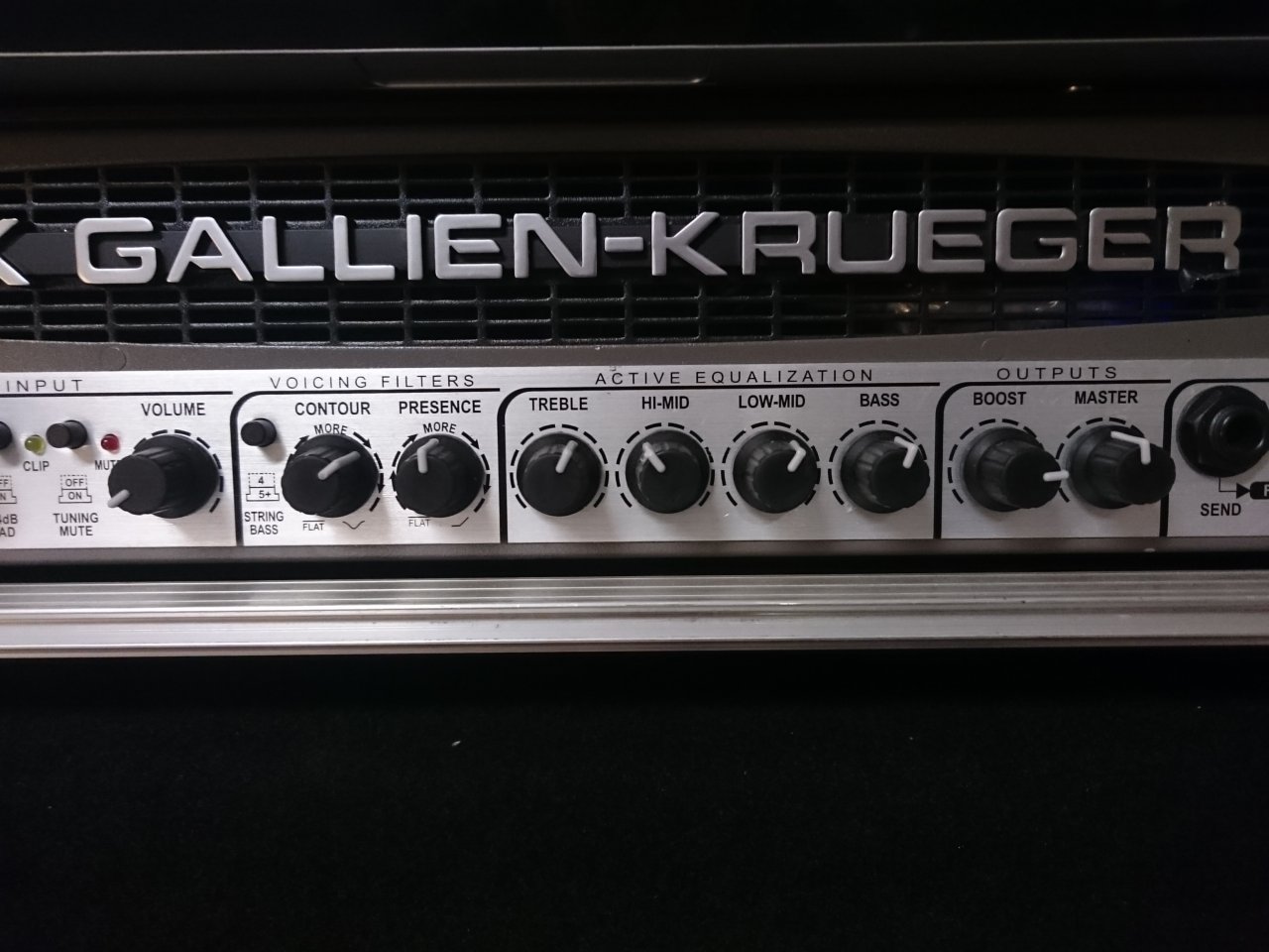

  • #3.645
Da ich etwas schreibfaul bin, hab ich mal n Foddo geknipst.
Ich hoffe man erkennt etwas...
Reaktionen: Wimbish, LovinRomance, igsman und eine weitere Person
  • #3.646
Ich denke aber, solche Einstellungen kann man einfach nicht so pauschalisieren. Letztendlich ist ja der 400RB IV ja auch nur ein Teil einer gesamten Kette, die ja letztendlich für das, was am Ohr ankommt, verantwortlich ist.
