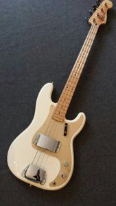

Ein bisschen schwierig zu beschreiben :confused: ... solo gespielt klingt der Bass ein bisschen heller als einer mit Solid-Body (weshalb ich zuerst an Flats gedacht hatte) ... im Bandkontext war's eigentlich ein klasse Prezi-Sound - was zwar als Fundament für die Band bestens taugte, aber in bestimmten Frequenzbereichen unterging (was wiederum eher für Nickels spricht) ... ich slappe zwar fast nie, aber ein paar Licks und Läufe sollten schon zu hören sein ...
Mhh, das war der Grund warum der kurz hier verweilende Mex Preci gehen musste.
Der war leicht, resonant, klang super precig, aber mir fehlte eine(angenehme) Deutlichkeit im Mix. Nicht mal viel nur ein wenig, aber das habe ich einfach nicht reingeregelt bekommen.
Die Big Als ausgepackt - keine weiteren Fragen mehr. Aber da scheint es ja eher an mittleren und höheren Mitten zu fehlen und ein bisschen knack wenn die Licks klar hören willst.
Da würde ich versuchen: PJ beide voll auf und mit den Hochmitten herumprobieren, die kann der RB ja geradezu gnadenlos nach Vorne schieben - normalerweise bekommt de Amp auch nasse Pappe zum griffig klingen.
Du hast die Lage erfasst, Markus :bier:...
Dein MIM-Precision war doch so ein Blauer mit Geezer-Butler-PUs? ... ich habe ja auch noch so einen Mexikaner hier (allerdings mit Original-Vintage-Splitcoil)
In der Blues-Combo klingt der astrein, da habe ich auch genügend (musikalischen) Raum zur Verfügung :juhuu:... aber in der Rockband?! :nix: mit meinen Stingrays gibt's da natürlich auch kein Problem - weder mit dem 2- noch dem 3-Band-Musicman :love:...
Jetzt werde ich am GK erstmal mit den Hochmitten experimentieren, eventuell auch den Tiefmitten ... und es kommen wieder Nickelrounds drauf (sonst bräuchte ich ja keine zusätzlichen PJ-Singlecoil ;-)) ...
