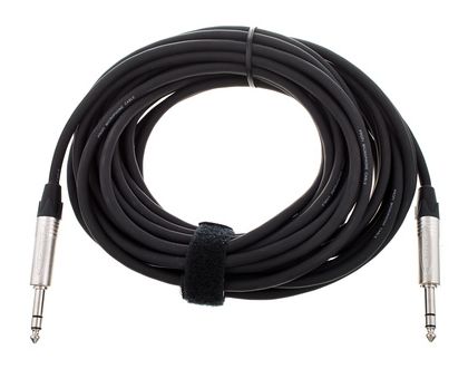

-welches Kabel brauche ich für den Fußschalter und wo bekomme ich es her?
Laut Manual wird ein "20' balanced patch cable" mitgeliefert, also ein TRS-Klinkenkabel (dreipolig bzw. stereo). Also wirst du so ein Kabel benötigen:
