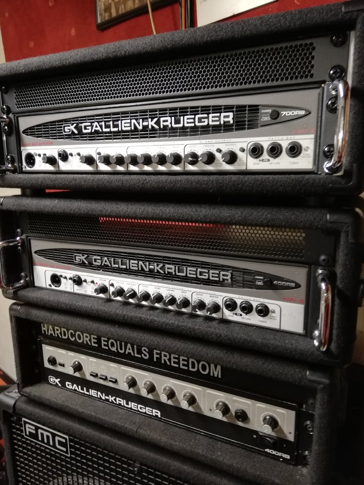

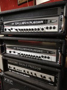

Ich habe jetzt meine beiden Gallien Stacks gerade wieder nebeneinander zuhause und konnte den GBE 750 und den 1001 RB II nun direkt nebeneinander, ohne nennenswerten Zeitverzug (A - B ) hören. Da ist schon ein deutlicher Unterschied, den hatte ich vorher nicht so deutlich wahr genommen.
Der GBE 750 ist sehr transparent und clean. Der 1001 RB II hat ein sattes Ami Voicing, selbst bei völlig raus gedrehten Filtern, ist es deutlich fetter, als beim GBE.
Der GBE ist im Vergleich ein "Feingeist" und sehr präzise. Der RB ist an der Stelle einfach vehement und fett.
Wenn die Mesa M Amps noch punchiger sein sollen, erspare ich mir den Test, das ist mir dann doch too much.
Da es in diesem Strang um GK geht, kann ich für mich sagen, dass die GK RB Amps richtig gut sind, viel Kraft, hohe Dynamik, viel Charakter und eine wirklich gute Klangregelung, sind Dinge die mich an diesen Amps begeistern.
Im Genz Benz Thread würde ich schreiben, der GBE 750 ist ein unglaublich präzises Kraftwerk.
(An FMC Boxen, die ich auch noch als sehr clean in Erinnerung habe, muss das schon spektakulär sein?)
Der GBE 750 ist wirklich ein Amp der Power hat und liefert. Die Dynamik ist unglaublich gut und die Feinzeichnung des Klangbildes
ist eine Klasse für sich.
