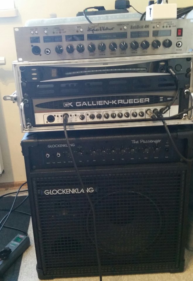

Darf ich Hallo sagen im Gallien Club?
Der RB 400-IV von @TomW wohnt jetzt bei mir und hofft auf baldigen Einsatz in der Rockband.
Bin mir ziemlich sicher, dass der passt wie Arsch auf Eimer.
Schöner, rotziger, knackiger Sound mit Eiern. Ein sowieso nicht-passendes Zerrpedal spar ich mir auch noch.

Hallo, hab ihn mir auch vor paar Monaten geholt. Absolut geiler Amp. Sollte bei mir nur Backup für meinen Fusion sein, aber ich wechsle die beiden Amps mittlerweile durch.
