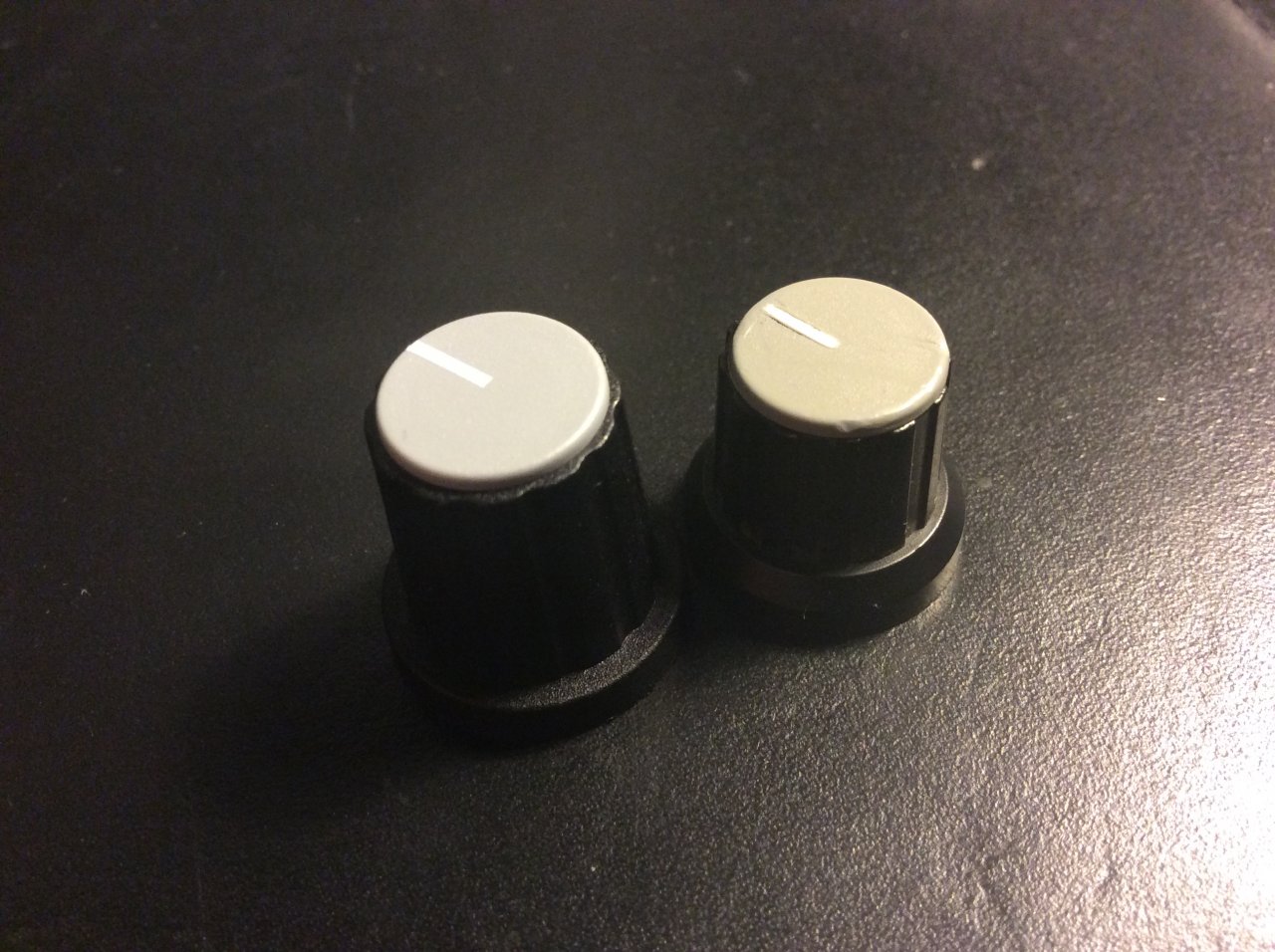

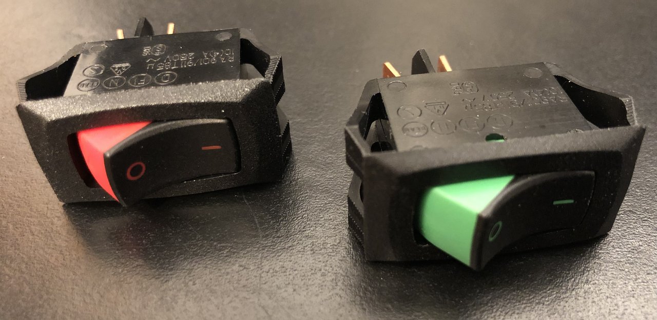

Hat jemand noch GK Amp Parts für 400 RB II und 800 RB rumliegen?!
Tragegriff, Knöppe, Netzschalter...
  • #5.113
Ich hab ähnliche Knöppe und baugleiche, aber andersfarbige Netzschalter. Ich such's gleich mal raus und mache Fotos
Reaktionen: jaco1972 und Bassman135
  • #5.114
rot und grün. Weiß gab es leider nicht.
links neu, rechts original*
*der Original-Knopf ist von einem MK-II. Die MK-I Knöpfe sind nochmal anders.
