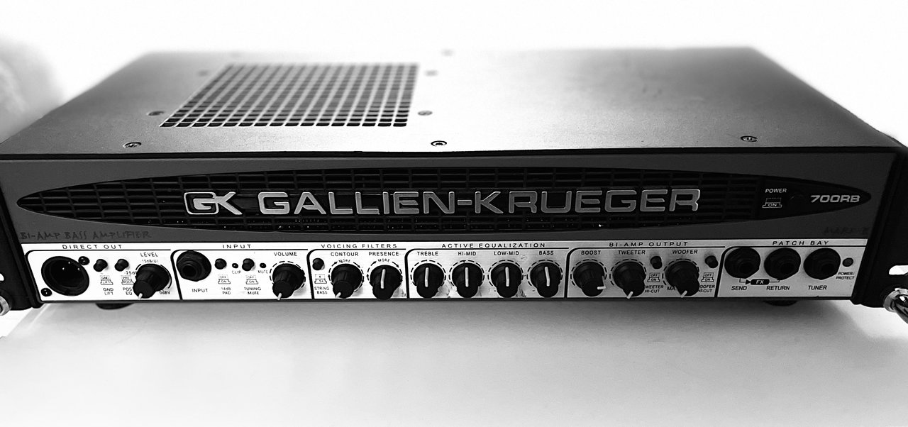

Hallo zusammen,
Heute war NAD. (Used).
Ich war eigentlich auf der Suche nach nem kleinen Class D-Amp für ne zweite Band. Hatte mich eigentlich schon auf den MB Fusion eingeschossen, bis ich dann über den gestolpert bin. Sollte halt Leistung bringen bei gleichzeitig geringem Gewicht. Gut, diese 3-4 kg bringt er nicht, aber unter 10 ist auch ok. Bin gespannt.
Leider keinen Schlüssel gerade zum Proberaum um den zu testen. Aber das was ich schon von GK-Buddies gehört habe, soll der recht ordentlich sein. Mal sehen ob da irgendwann ne GK HBA-kompatible Box dazu kommt.
