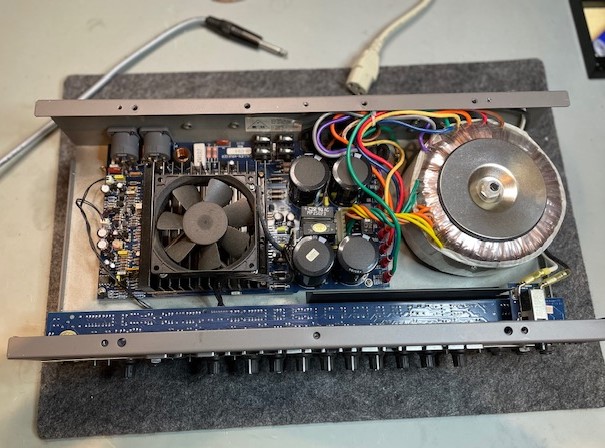

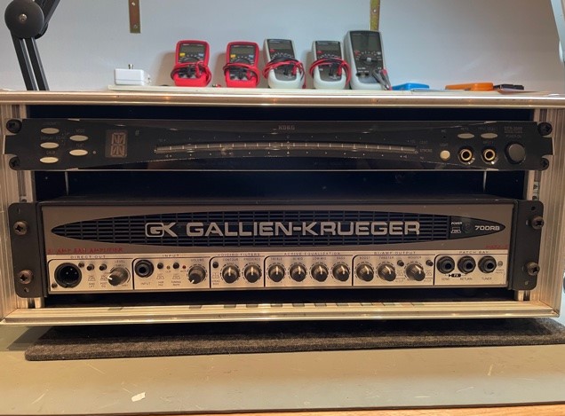

Ich habe heute in Hamburg einen 700RB für ein Bassic-Mitglied aus dem Süden abgeholt, hier mein Bericht an ihn:
Hi,
ich habe den Amp jetzt mal gecheckt, dazu einige Fotos:

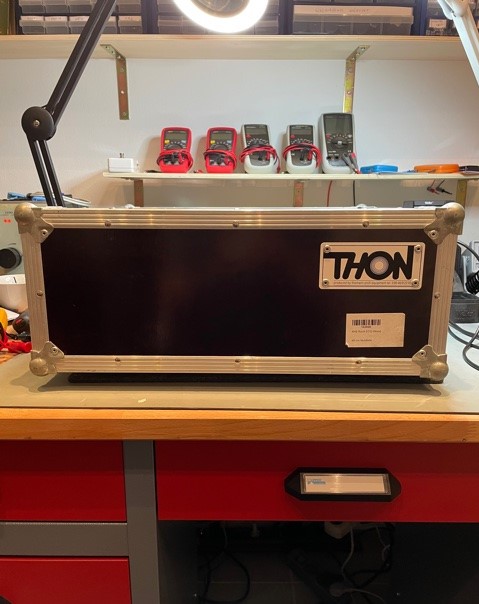

Das ist ein Billig-Rack von Thomann, aber mit voller Funktion. Nur die Verschlüsse neigen nach meiner Erfahrung zum Verklemmen, sonst vollkommen ok, erfüllt seinen Zweck.
Ein paar Gebrauchsspuren, nichts wesentliches.

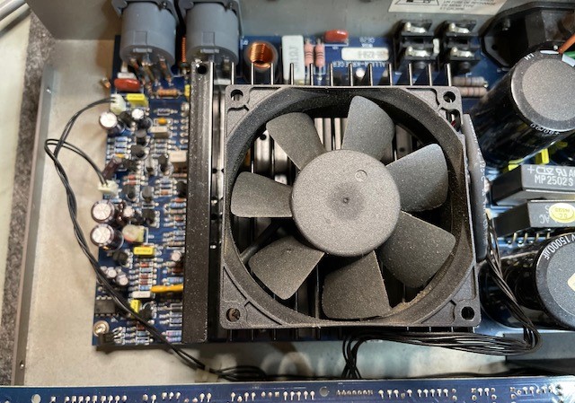

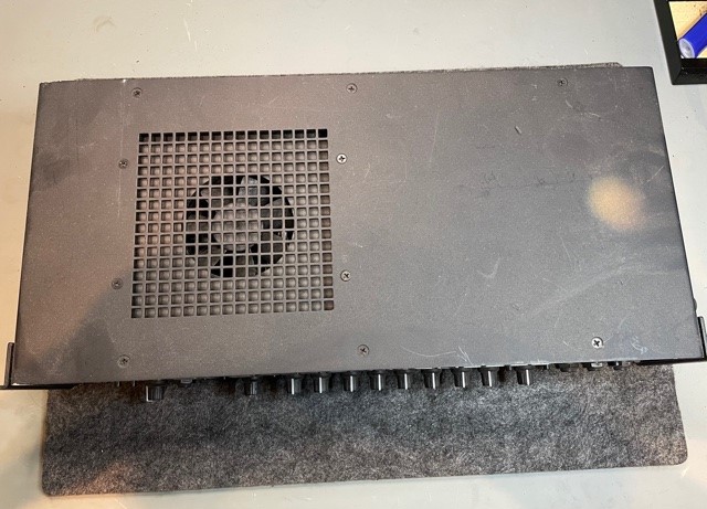

Selbst der Lüfter sieht recht gut aus, sehr viel genutzte Amps setzen wesentlich mehr Staub an.

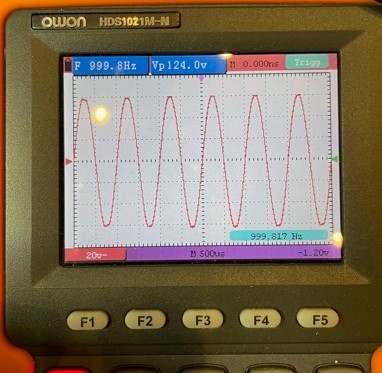

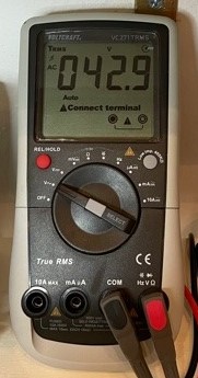

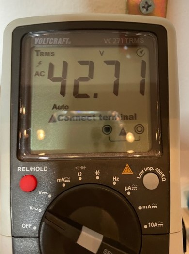

Hier jetzt die Messungen. Zuerst 1000 Hz an 4 Ohm
Sauberer, soft begrenzender Sinus bei
43 V an 4 Ohm = ca. 460 W !! Sauber!!

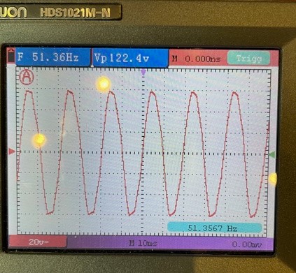

Bei 50 Hz messe ich auch immer, um die Basstauglichkeit zu bestimmen. Schlechte Netzteile gehen da in die Knie, hier nicht:
Ebenfalls ca. 43 V! Etwas höherer Klirrfaktor (ich schätze 5%), das ist aber Soft-Klipping und klingt eher gut.
Gratulation, toller Amp!
Beim checken an meiner FMX 115 UL Mini höre ich folgendes:
- Der Amp hat eine Einschaltverzögerung. Nach einigen Sekunden gibt es einen Klick (vom Relais) mit keinen Plock-Bumms wie beim 400RB, sondern einem ganz leisen Plick - alles in Ordnung mit dem Teil
- Gain und Master zu: minimalstes Rauschen, studiotauglich
- Master auf: Sprotzeln und Knistern, relativ laut, wäre beim Spielen nicht zu hören, aber nervig. Als Ursache stellt sich das Contour-Poti heraus. Mit spitzem Finger etwas Tuner 600-Spray in die Richtung, 10x hin und her gedreht - weg, Stille.
- Zusätzlich Gain voll auf: Das Rauschen verstärkt sich leicht, kein Brummen - perfekt!!
- Sound: Kurz mit meinem aufgemotztem HB Stingray HH-Clone getestet, klingt astrein bei kleiner Lautstärke, laut kann ich in meiner Werkstatt, die in einem Mehrfamilienhaus liegt, nicht testen.
- 10 min Volllast an 4 Ohm: Nach ca. 1 min (ich dachte schon, er ist defekt) springt der Lüfter leise an, wird lauter, wenn der Kühlkörper wärmer wird, Master auf 0 - der Lüfter fängt nach ein paar Sekunden an, langsamer zu werden und damit leiser. So sollte eine temperaturgesteuerte Lüftung eines Leistungsamps sein.
Insgesamt ein toller Amp in gutem Zustand, alle Elkos sehen gut aus, keine Überhitzungsspuren, sehr wenig Staub.
To Do's:
Alle Potis kratzen ein wenig, sehr wenig. Langfristig kann da Handlungsbedarf entstehen, ich hatte keine Lust, vorne alles abzuschrauben, es ist ja auch nicht mein Amp.
Der Lüfter klingt, wenn er voll läuft, etwas rauher als der von meinem 700RB. Das kann auf Lagerprobleme hinweisen, eventuell langfristig Tausch notwendig.
Ansonsten: nix!
So long
Chr.
Reaktionen: Gast5650, triple b, Der P und 2 andere

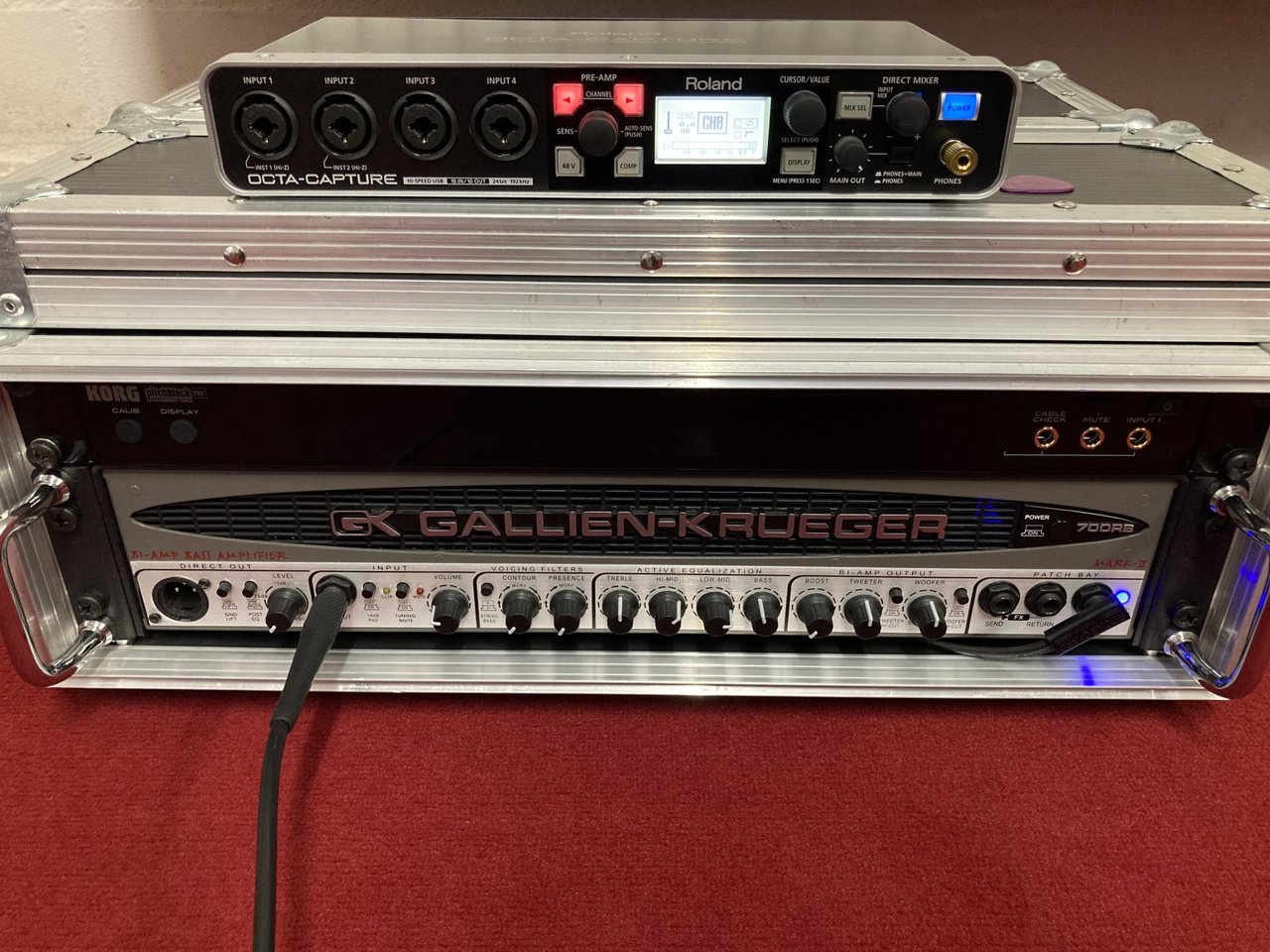

  • #5.216
Hi,
ich habe heute den GK 700RB in Hamburg für unser Forummitglied @Der P abgeholt. Ihr wisst: 120€ incl. Tuner und Rack.
Hier mein Bericht, jetzt mit Bildern (die wurden nicht angezeigt, da sie aus einer PN kopiert wurden):
Hi,
To Do's:
Ansonsten: nix!
So long
Chr.
Reaktionen: NBL@Bass, Zomok, Mudskipper und 10 andere

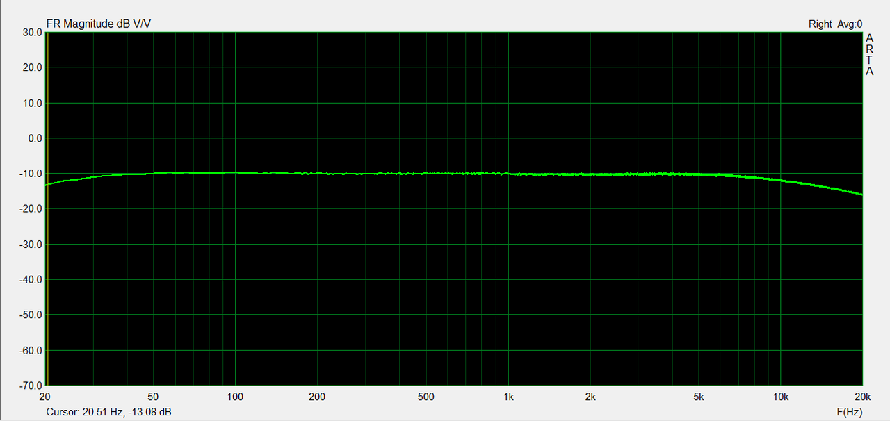

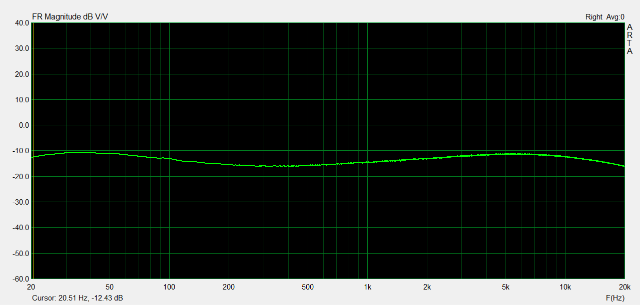

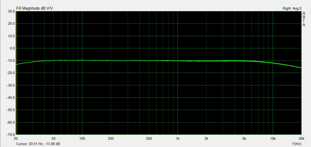

Die gezeigte EQ Einstellung ist übrigens linear - habe den Amp gerade durchgemessen:
Alle Regler auf 12, Contour und Presence sieht das so aus:

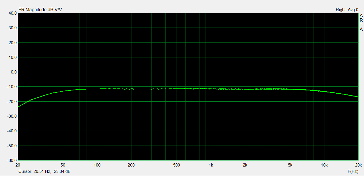

Also ich kann nur für den 700 RB II sprechen - die 5-String Taste boostet nicht, sondern auf 4-String gestellt gibt es einen leichten Abfall untenrum. Habe dazu noch irgendwo ne Messung. Auch hat der 700er nicht wirklich ein Gain. Viele denken das immer und fummeln am Volume Regler rum - das ändert aber z.B rein gar nichts am Verhalten der Clipping Led und leuchtet auch ein, wenn man sich das Blockdiagramm anschaut. So richtig zum Rotzen bekommt man den nur in der Volume / Boost Kombi mit weniger Master (wenn einem die Ohren lieb sind). Mit höher gestelltem Volume Regler nimmt auch leicht der Bass zu. Ich glaube ich habe auch das mal gemessen..
edit:
5-String:
4-String:
Sieht wie nen klassischer 6db Hochpass bei etwa 70Hz aus?
Die Messung mit den Änderungen durch die Volumeregler Stellung habe ich nicht mehr gefunden. Könnte man / ich bei Bedarf oder Wunsch aber nachholen.
