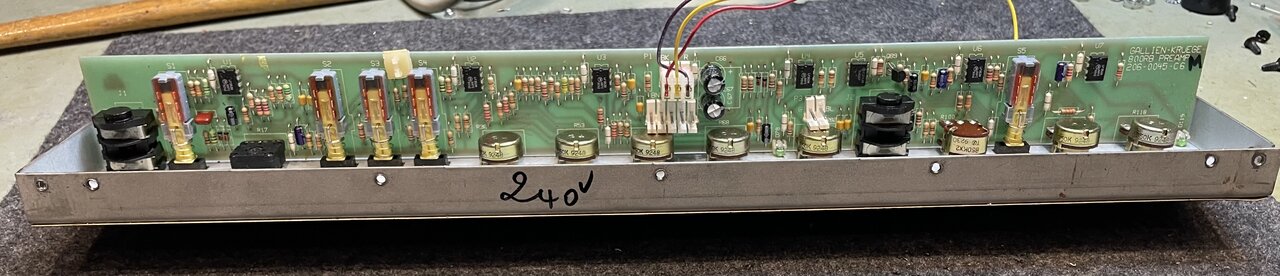

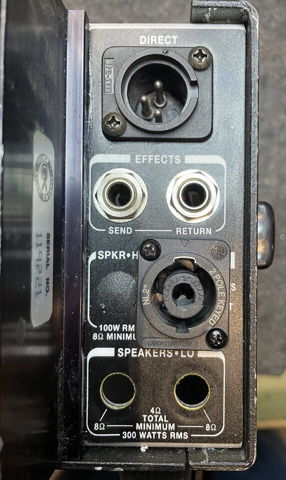

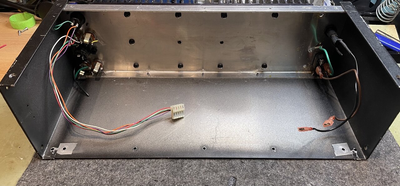

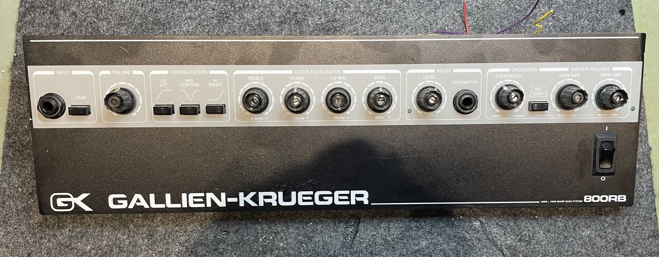

So, ich habe einen 800RB bekommen, bei dem ein unbedarfter Musiker mit einem anderen Amp in die gleiche Box gespielt hat, an dem der 800RB noch angeschlossen wer. Seitdem fliegt die Sicherung, wohl Endstufe defekt.
Den habe ich erst mal entkernt
und die Speaker-Anschlüsse getauscht:
Der Ausgang der 700AS1 ist ja nicht auf Masseniveau, deshalb müssen die LS-Klinken raus und eine SpeakOn-Buchse rein.
Die Vorstufe dürfte überlebt haben, sieht noch gut aus:
Da werde ich auch die 700AS1 einbauen, mit einer aktiven Anpassstufe, um etwas Pegel aufzuholen, damit die Endstufe symmetrisch voll durchgesteuert werden kann.
Dann hat er echte 800W an 2,7Ohm.
Die Kühlung wird über ein Alu-Winkelblech direkt an die Rückwand und damit an die Kühlkörper gewährleistet.

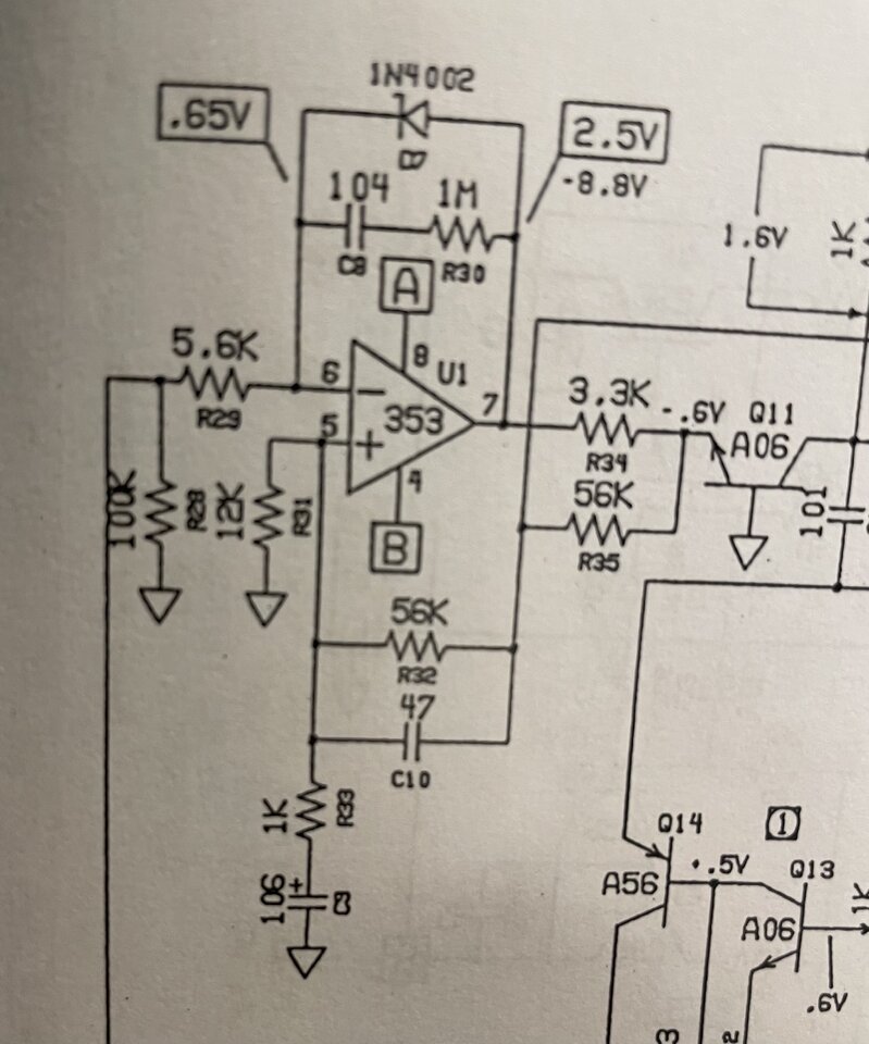

Wenn man den Schaltplan ansieht, gibt es nach den Endstufenreglern eine Verstärkerstufe, die so beschaltet ist, dass ich vermute, dass sie auch noch soundformend ist:
Von rechts an R32 und C10 kommt eine Leitung vom Lautsprecherausgang als Gegenkopplung.
Insgesamt hat die Stufe eine Verstärkung von 3,8, wobei ich nicht weiss, durch welche Bauteile dieser Faktor in dieser Schaltung bestimmt wird.
Kann mir da jemand auf die Sprünge helfen? Eine Standardschaltung ist das ja nicht.

Ist das vielleicht der sagenumwobene "hitting the rails" Teil, für den die alten GKs so geliebt werden?
