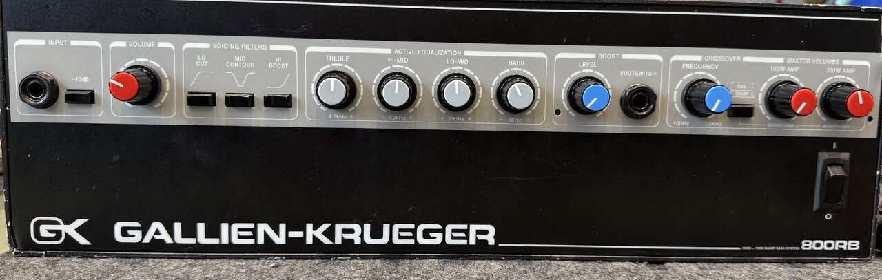

Heute kamen die neuen Knöpfe:
Rot = Gain/Pegel
Blau = Spezialfunktionen
Grau = EQ
Nicht ganz original (ich habe aber noch vier graue), aber praktisch, finde ich.
Reaktionen: aBaxxi, Ray Mahogany und E-A-D-G

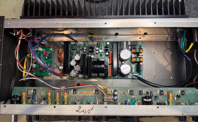

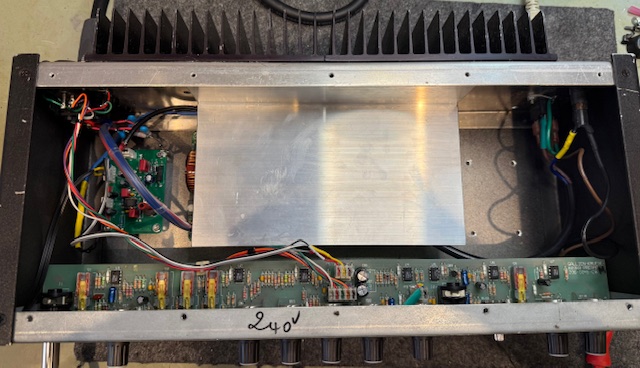

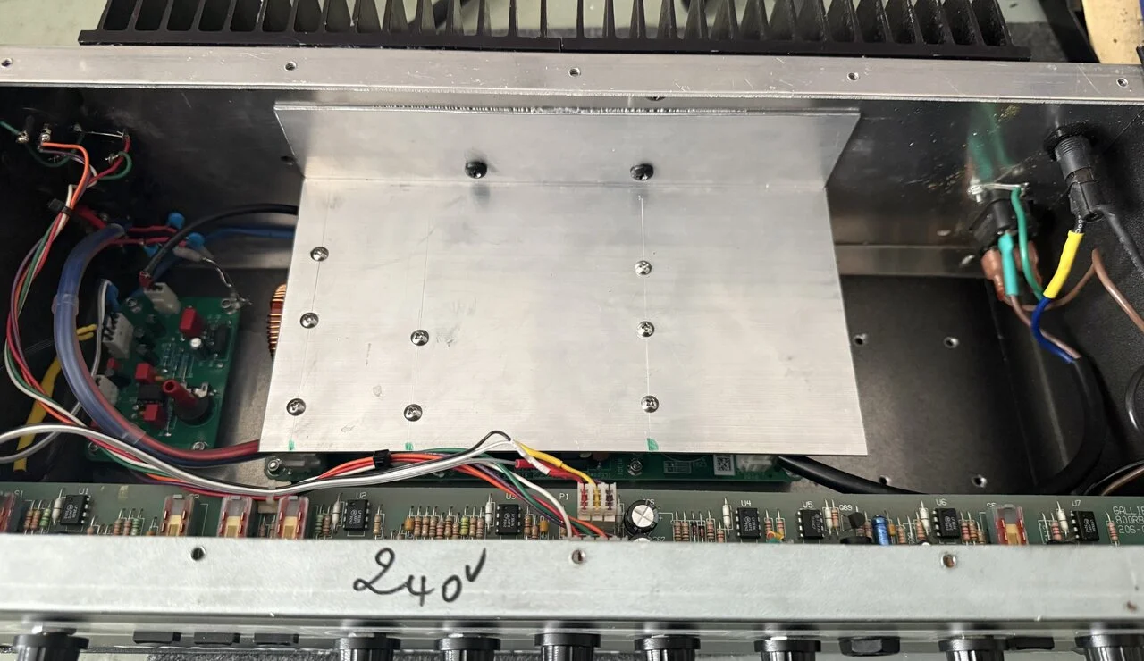

Vorläufig fertig:
Der Aluwinkel ist mit 8 Selbstschneideschrauben M3x6 an den drei Kühlkörpern festgeschraubt, der hintere Winkel an der Rückwand und damit am Kühlkörper, natürlich mit Wärmeleitpaste.
Jetzt fehlt noch der Vergleich mit einem originalen 800RB, gibt es in Hamburg jemanden für ein shoot out?
Vorläufig fertig wegen der eventuellen Anpassung der Adapterplatine an das Original-Layout, wenn der Sound nicht stimmt.
Reaktionen: claudio, Funbasser und DeBone

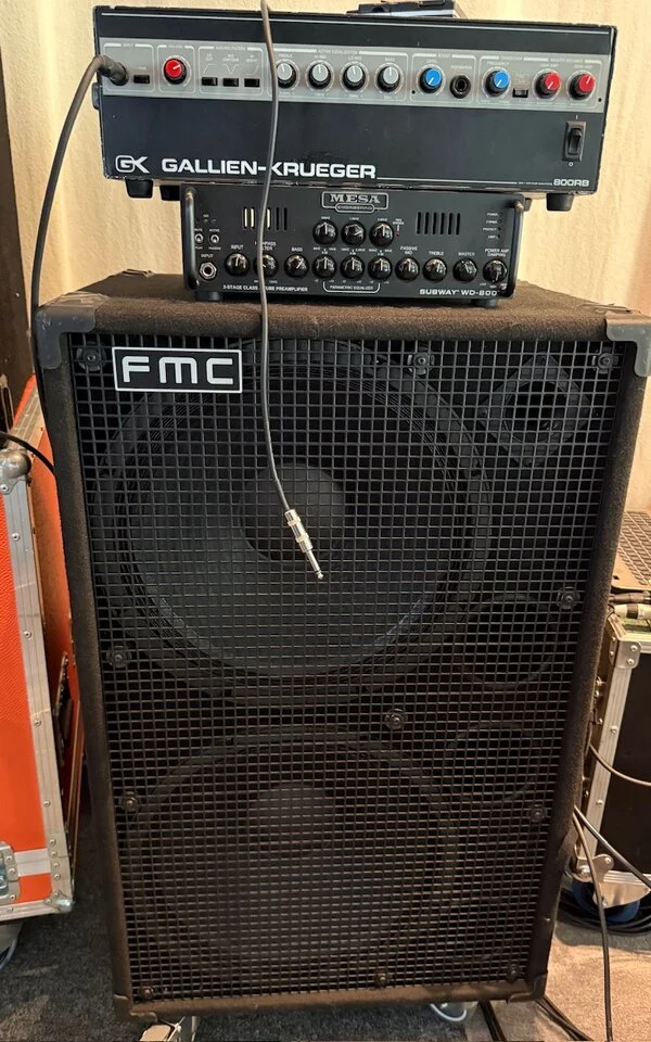

  • #6.619
Ich habe den Amp gestern an meiner FMC 215 getestet:
Toller Rocksound mit etwas Geknusper, wenn man den Boost-Regler reinnimmt, mit dem EQ gut regelbar.
Gibt es in Hamburg oder Umgebung jemanden mit einem originalen 800RB für einen Soundvergleich?
