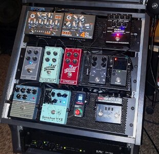

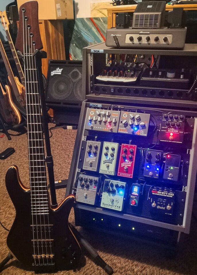

ja ich, bin sehr angetan. Die Kombination der Pre-Shape Filter und des HPF reicht meist schon aus, um die gewünschten Sounds zu finden.
Zusammen mit dem 4onTheFloor macht das eine sehr flexiblele Toncharaktermaschine. Die Anschlüsse sind vielfältig und, für mich das Wichtigste, absolut rauschfrei.

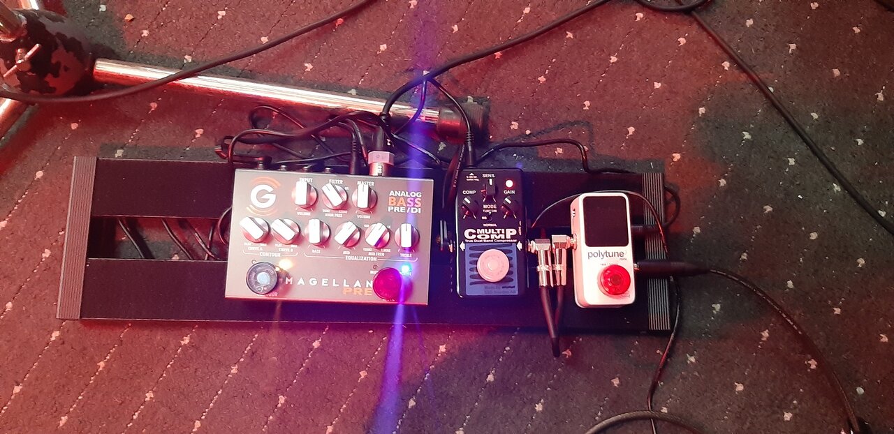

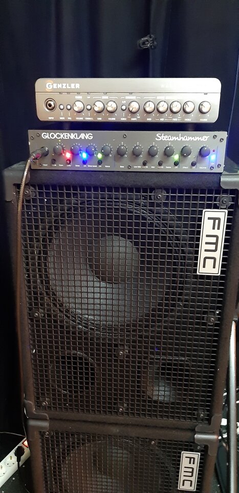

Danke für Deinen Beitrag, @OldogNewTrick :bier: .... so viele Genzler-Fans und insbesondere Nutzer des neuen Preamp-Pedals scheint es ja noch nicht zu geben (zB nur ein einziges YT-Review bislang) ....
Ich hatte bereits im Nachbar-Thread "Zeige Dein Board" vom ersten Einsatz des Genzler-Preamps berichtet, den ich für unsere IEM-Gigs in klanglich problematischen Locations benutzen werde .... auf größeren Bühnen kommt dann voraussichtlich wieder der Magellan inklusive FMC-Box zum Einsatz :-)
Mit dem Pedal bin ich auch schnell und gut zurecht gekommen, weil mir die Klangregelung vom Amp schon bestens bekannt war .... der Genzler-Overdrive ist sicher auch interessant, aber mir genügt die leichte Zerre durch den Tubism-Modus am EBS Multicomp ...

ja, ich, siehe #494 etwas weiter oben.
Mit dem 4OnTheFloor lässt sicht trefflich "Charakter" zum Genzler Pre zufügen.
Für so einen leicht angeknusperten Sound bei Contour B ist bei mir der 4OTF im 3RD Gear immer drin.
Wenns heftiger sein soll, schalte ich was anderes noch davor, belasse den 4OTF aber aktiv.
Lustig ist auch dem 4OTF ein EQ Pedal (Genzler RE/Q oder bei mir z.B. den Carl Martin 3-Band Para EQ) vorzuschalten und die Mitten etwas zu befeuern.
