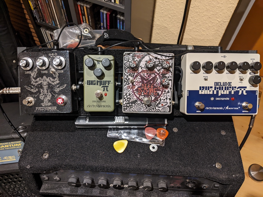

Wenn dat Dingen dann kommt, muss er gegen folgende vorbereitete Probanden im 1:1-Test antreten:

Bei mir bis jetzt der "kleine grüne" russian Big Muff Pi, der ja eigentlich für die Gitte gedacht ist.
Ist aber eben Fullrange.
Ich habe ihn aber immer an einem Boss LS-2 Line Splitter und mische da noch 50% das cleane Basssignal zu.
Der grosse Deluxe Muff P rechts hat wie gesagt selber einen Mischregler und dazu noch einen sehr wirkungsvollen parametrischen Mittenregler (Notch) (bei Bässen eher einen Höhenregler).
Variabler ist natürlich die Deluxe-Version, aber ich liebe das dezent Kratzigere des kleinen Grünen.
Wenn der Pi 2 kommt, mache ich mal ein paar Vergleichsaufnahmen.
Reaktionen: Mad Jazz Morales, olikay90 und RAVEN

Das klingt gut. Mal einen Frage zum Splitten. Benötigst du da nur den LS-2 oder muss man da noch anderen Faktoren/ Geräte beachten? Danke schonmal.
  • #767
Nur einen LS-2.
Den gibt es übrigens auch tauglich als Klon von Joyo für unter 50€ : Joyo JF-24 Orthros.
Reaktionen: Hicetea
  • #768
Okay. Da ich da ich bis jetzt noch eher neu im Gebiet bin (mein Setup ist eher einfach gehalten) hätte ich noch eine Frage^^. Hängt man den einfach wie eine normal Pedal in Pedalboard mit rein oder gehen von dem Splitter nach zwei Signale ab?
  • #769
Der Green Russian ist schon ein kleines Dreckstück…
Reaktionen: bassocksky und Maybe3596
  • #770
Auch Drei falls gewünscht ;-)
Das ist allerdings kein Splitter sondern ein Signal-Looper.
1 x in
1 x Out
1 x Send u. 1 x Return Loop A
1 x Send u. 1 x Return Loop B
Zum Mischen nimmst du nur 1 Loop davon für den Fuzz und wählst die A+B-Mix-Variante am Wahlschalter.
Loop B braucht dazu nicht verkabelt zu sein - steckt kein Kabel drin, wird das intern verbunden.
Unabhängig von dem ganzen Zerrgedöhns: ein Boss LS-2 oder ein Joyo Orthros sind imho die sinnvollsten Helferlein beim Steuern von Signalchains wenn Effekte selber kein Mischen zulassen.
Reaktionen: Bass@JMB
