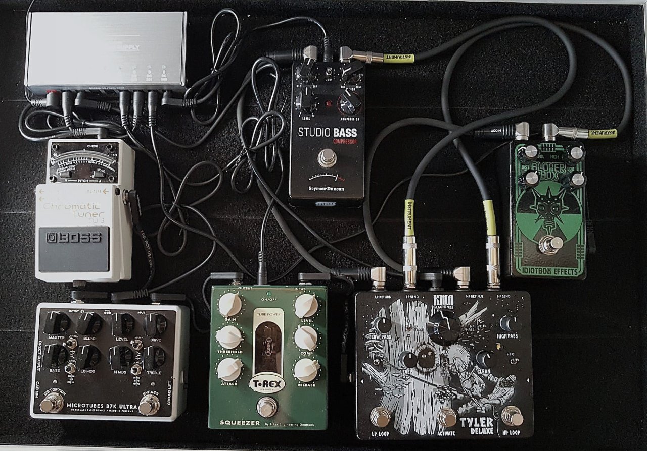

Zum Thema ist ja alles gesagt. Hier ein kleiner Schnipsel aus einer Probe. 0-0-0-0-0 zwischen einem der Songs.
Das Basssignal (EMG P4, EMG 35DC) geht neutral mit 50/50 Aufteilung in einen Splitter, nur die hohen Anteile gehen in den Verzerrer..usw. Kann man dem Bild gut entnehmen. Man hört einen Mix aus Zoom H6 record und Cabsim. Ziel ist einfach ein Metalsound. Das Setup wird regelmäßig verändert.
