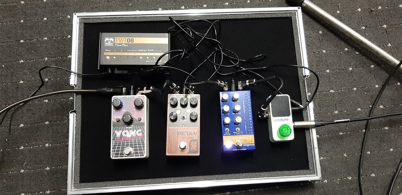

Ich hatte jetzt seit 12 Monaten ein und dasselbe Zerrpedal (Solid Gold Beta V) auf meinem Board .... weil wir zurzeit das komplette Programm (Rock/Pop-Cover) proben, habe ich mal darauf geachtet: ich verwende bei zirka 60 Songs den Overdrive ziemlich genau 2 Mal ... und selbst da war ich nicht richtig überzeugt: solo gespielt gefällt mir der Sound des Beta mit meinen Einstellungen schon ganz gut, aber im Bandkontext ist mir der Klang oft zu zerrig oder nicht druckvoll genug ...
Mein Fazit:
Ich schmeisse das Pedal runter vom meinem Board .... oder doch nicht? :confused:

Der Beta V ist doch ein Preamp/Overdrive. Sollte doch mit niedrigem Drive "always on"-tauglich sein, gerade wenn viel Rock-/Pop-Cover gespielt werden, um dann bei Bedarf mit dem Drive-Regler zu arbeiten.
Vielleicht gibt dein Kompressor davor ein zu starkes Signal rein?

Das Foto oben dokumentiert die Einstellungen der Pedale recht genau ... d.h. "Drive" ist mit 10 Uhr (Regler rechts oben) eher gemäßigt, das ginge natürlich auch noch etwas niedriger .... beim Kompressor sind In- und Output ebenfalls kontrolliert bei ca 11 Uhr ...
Always-on ist mir für den Overdrive eigentlich nicht wichtig .... da bin ich mit meinem sauber, aber punchigen Sound durchaus zufrieden .... wir haben zwar auch rockige oder punkige Songs im Set, aber da kommen der Precision oder der Stingray auch "pur" gut ...

Der Beta V ist vom Designansatz her eher für die vintage-Fraktion ausgelegt.
Er komprimiert definitiv (ich habe den auch im Fundus).
Zielgruppe: Bassisten, die die Wärme alter Boliden etwas per Pedal einfangen wollen.
Im Rock/Pop-Kontext sehe ich den eher als suboptimal an.
Als echte Zerre empfinde ich den auch zu einschränkend.
Wie Bass@JMB schrieb: das ist eher ein LowGain-AlwaysOn-Pedal. Aber da glänzt es!

Das ist ein interessanter Aspekt .... welche Pedale würdest Du stattdessen empfehlen? .... ich bin wie gesagt über 90 % unseres Repertoires ohne Zerre unterwegs ... aber es gibt ein paar härtere Songs (kein Metal), denen m.E. ein Bass-Ton mit Overdrive/Distortion/Fuzz gut tun würde ....
Ok, vielleicht sollte ich in das Setting noch ein wenig drosseln und dann das Pedal mal durchlaufen lassen?
