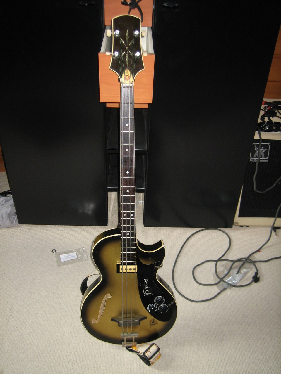

War noch mit keinem anderen Bass so nahe am C-Sound ... !
Gruß
Bernd
