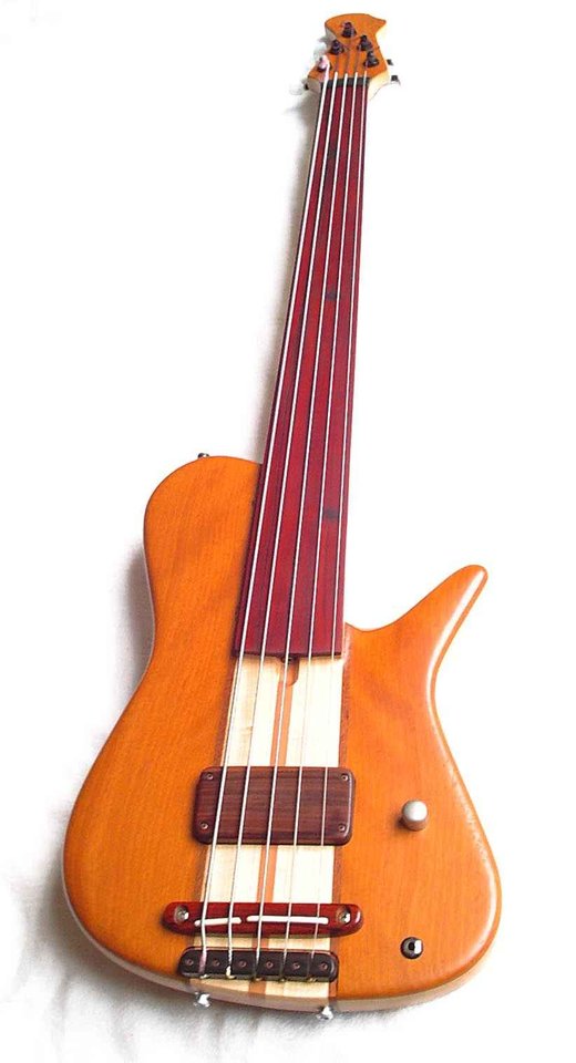

Ich kenne auch so ein Effektgerät nicht... Um dieses "Problem" zu lösen, hatte ich mir vor "einigen Jahren" extra diesen Orca von Christoph Dolf besorgt.. mit Extra-Brücke usw...
und er war schon um einiges "kontrabassiger" als alles andere, was ich bis dahin gespielt hatte... trotzdem bin ich nach einiger Zeit auf den Kontrabass umgestiegen...;) die Gründe wurden schon erwähnt..:)
