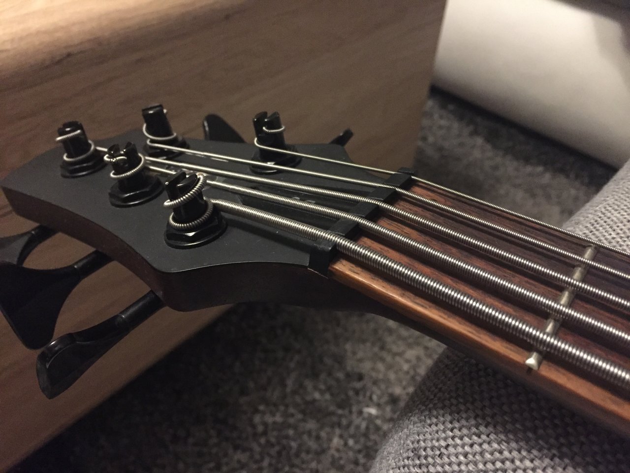

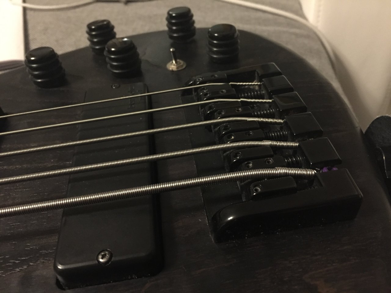

Und wie schon gesagt: zwei Bilder vom Bass (einnal Brücke, einmal Kopfplatte) gibt oft schon genug Aufschluss über das Problem....;-)

Stell mal ein Foto von deiner Brücke und von der Kopfplatte deines Basses ein... manchmal kann man dann schon sehen, woran es liegt...

Anbei noch die Bilder :)
