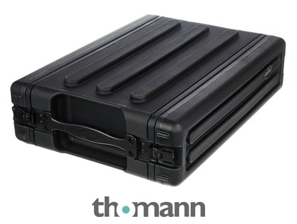

Der Unterschied von 2cm könnten die Potiknöpfe sein.
Bei meinem WeRack (musicstore) messe ich 27,3 cm von der Rackschiene bis zum hinteren Deckel.
  • #413
Das hier?
Hatte ich auch schon ins Auge gefasst ... wäre ja passend, wenn es mit den 260mm Gehäuseseitig stimmt.
Der Steamhammer hat an der Seite seine Lüftungsschlitze. Könnte es sein das beim SKB Case die Griffmulden direkt die Lüftungsschlitze abdecken?
Das kann durchaus sein .. das SKB Rack wäre jetzt auch nicht meine erste Wahl. Klar ist das von der Qualität sehr gut, aber es ist auch zu tief ... und auch das hochpreisigste.
  • #414
Das hier?
Ja genau. Ich glaube auch dass es aus der selben Schmiede wie die Thomann Racks kommen und bis aufs Label identisch sind.
Reaktionen: mulhofa
