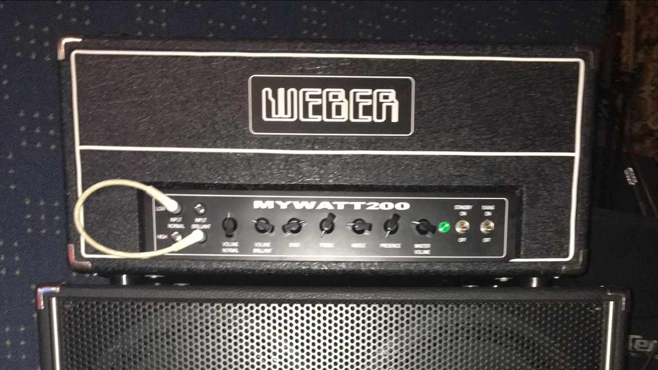

In den normal high, wenn ich das noch richtig im Kopf hab.
Ich würde wirklich zu gerne mal hören, wie das klingt. Ja, der Weber ist bissig und einigermaßen speziell....aber mit den Settings?
Keine Ahnung, was da schief läuft. Looper holen, Problemlinie laufen lassen, die Kollegen mitspielen lassen, alles auf Null und noch mal von vorne.
So sah das bei mir aus. Davor Preci und Zerre. Dahinter 412.
Welchen Zweck erfüllt denn das Kabel?
  • #67
Normal und Brilliant In haben jeweils ein Gain-Poti. Das ist ein Patch, was dafür sorgt, dass beide Eingänge gleichzeitig über ihre Potis regelbar sind. Man kann also das Brillant-Signal dem Normal Signal hinzumischen. Macht man das nicht, ist nur jeweils der Eingang regelbar, in dem das Instrument steckt.
Ganz alter Bauerntrick, bei derart gestalteten Eingängen.
Ich nehme an, du bist dann in den Normal high rein? Der EQ steht aber auf massiv Mittenloch.
  • #70
Ja...Normal High.
Der EQ stand auf „klingt geil“. An dem Ding hing aber auch eine sehr mittig ausgelegte 412 und die Zerre davor war damals ein Rodenberg 808. Auch ein Mittenmonster.
