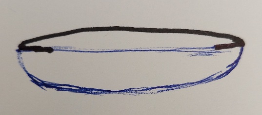

Die Wärmeausdehnung von Alu ist fast 3 mal so hoch wie Holz (Eiche) (8:23)
Bei Edelstahl ist das Verhältnis deutlich günstiger ( 8:12)
Eine vollflächige Verklebung ohne elastischen Kleber -der aber auch sehr dämpft macht da m.E. keinen Sinn-
Ich würde eine mechanische Verbindung wählen.
z.B. so....

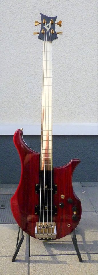

Vigier fertigte (ja, Patrice hat Vigier dieses Jahr eingestoptt, weil er Rentner ist) seit den 80er Jahren Bässe mit Deltametal-Griffbrett (eine Legierung auf Messingbasis).
Ich hatte mehrere und diese Bässe klingen hervorragend.
Die Hölzer und das Deltametal-Griffbrett bewegen umfasst nicht.
Hier ist ein Vigier Arpège Fretless aus den Anfängen der Produktion (die falschen "Bünde" sind original):

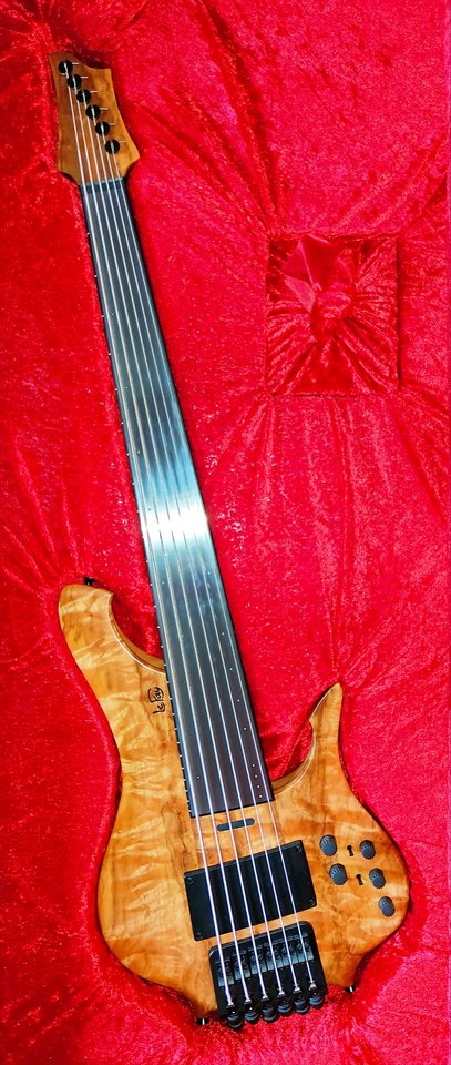

Und für diejenigen, die sich fragen, wie ein Edelstahlgriffbrett klingt, es liegt wirklich zwischen brasilianischem Palisander (Dalbergia Nigra) und Ebenholz.
Dies wurde mit meinem eigenen Le Fay Remington Steele 6 RHT CC CAP Big Block aufgenommen, ein Take, passiver Modus, 2/3 des Bridge-Tonabnehmers parallel, Ton bei 70 % geschlossen, leichter Hall und vernickelte Elixir-Saiten:
