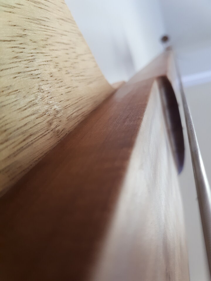

Ein Radius Zieheisen ist kein Hexenwerk...
Hab mir vor ein paar Jahren mal aus Langeweile einen upright Bass mit extra langem Griffbrett gebaut......
You live you learn...

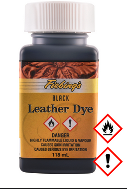

Zum Ende hin wenn alles erledigt ist habe ich bei 400er aufgehört ... meinem Gefühl werden die Griffbretter bei Ebenholz im polierten Zustand 3000+Wachs eher langsamer und gleiten nicht so gut. Ähnlich wie bei satinierten Hälsen. Deswegen habe ich auch alle Schleifvorgänge trocken gemacht und lieber etwas mehr Geld ins Papier investiert.
Wer es trotzdem richtig schwarz haben möchte, dem sei das hier ans Herz gelegt
Achtung das ist farbecht aber mit starkem Alkohol löslich - also mit Isopropanol abgewischt hinterlässt es einen leichten schwarzen Film auf dem Taschentuch ... ansonsten super.
