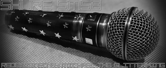

Wenn es auch um die Optik geht :whistle:
Will haben.:love:....Moment mal, Beatrice Egli hat so eins:govampire:....dann lieber nicht

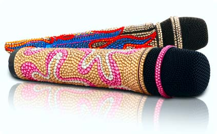

Gibt ja noch ein paar alternativen ;-)
Ein paar Beispiele:
