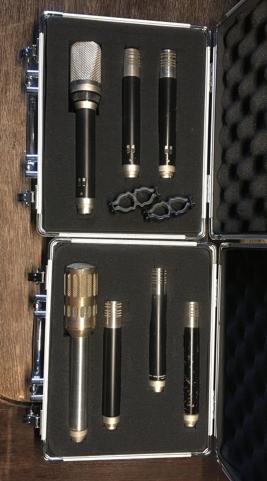

  • #50
Reaktionen: Bassphalanx und claudio

UMTS? Nicht M/S?
Hast Du eine Typenbezeichnung?
Und sowas ist gnadenlos in bezug auf die akustische Balance von Euch als Ensemble. Fürs üben viel besser als getrennte Spuren pro Nase.
Leider sehr wahr.
  • #60
Da solltet Ihr sicherheitshalber mal checken, ob das billige Behringer-Interface Phantomspeisung hat, auch wenn das heutzutage lange nicht mehr so fraglich ist wie früher einmal.
hat es.
