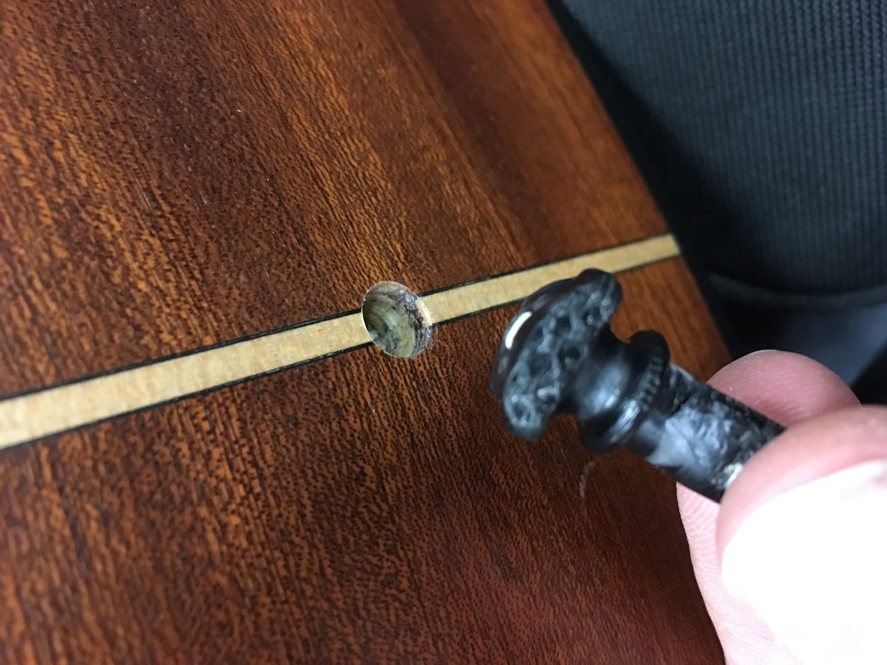

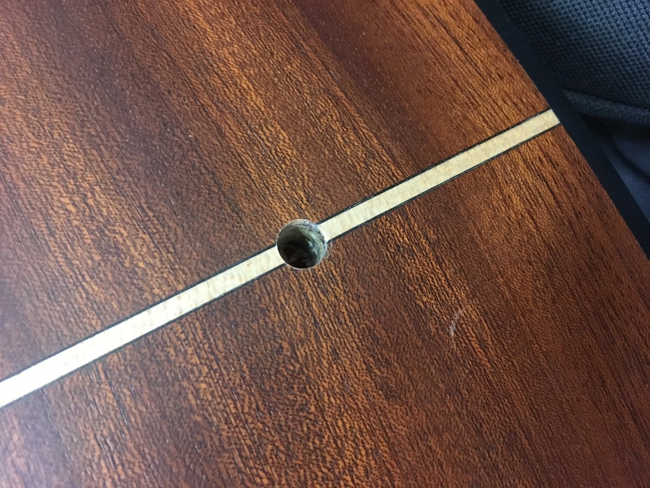

Jetzt habe ich den ollen Plastikpin gezogen und stehe vor folgendem Problem (da mache ich mich einmal nicht vorher schlau, ich dachte immer, der Pin sei angeklebt oder vllt eine Art Nagel mit Plastikkopf :facepalm1:):
EE3462DD-3942-4DFD-9EEA-A21AD20FACDE.jpeg 4CCDC50E-DA6F-4964-B6F4-072AA6B7D983.jpeg
1) Ist der Pin jetzt hin und
2) Ist im Korpus jetzt ein ca 7,75mm großes Loch
Hier hätte der andere Pin hingesollt.
Ich glaube, jetzt muss ich wirklich zum Fachmann :-/
Naja, wie war das mit dem Lehrgeld?
