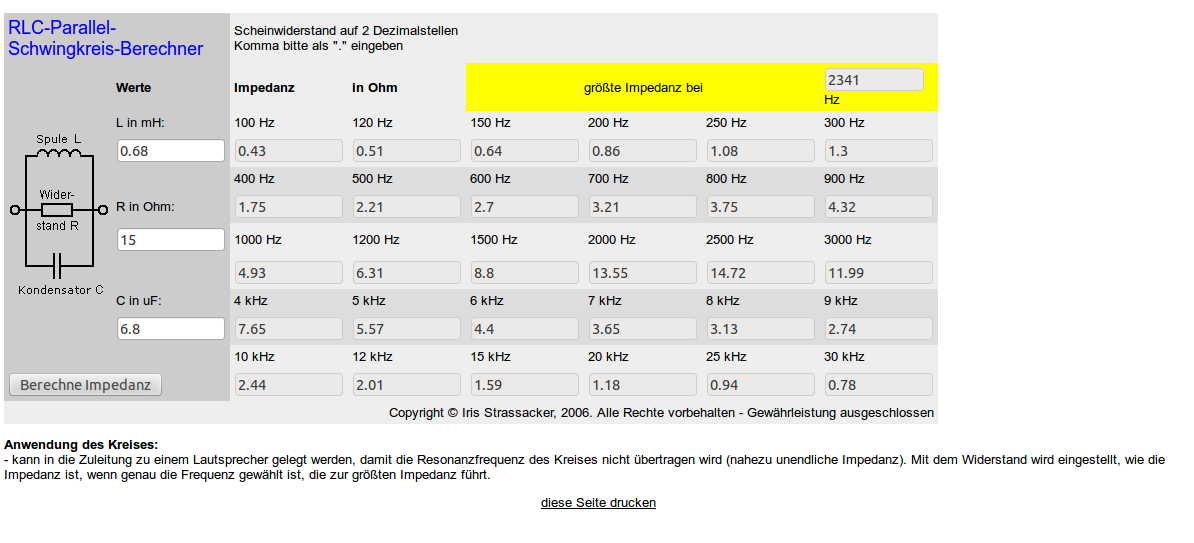

Bei einem Combo im geschlossenen Gehäuse fühlt sich der Emi-Speaker bei rund 32 Liter Nettovolomen bei einer auslenkungsbedingten Belastbarkeit bis 125W am wohlsten. Der Basslite S2012 hat zu dem eine sehr ausgeprägte Überhöhung um 10dB bei 2,5KHz. Das mag dem einen gefallen, dem anderen nicht. Ich persönlich hätte da den berühmten Saugkreis aus 0,68mH, 6,8µF und 15 Ohm angesetzt, um das glattzubügeln. Wer einen sehr schmatzigen Plektrumsound liebt, wird das aber so lassen wollen.

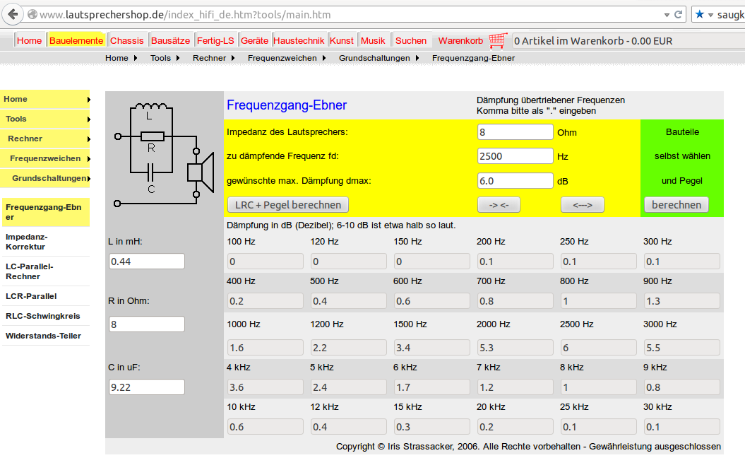

Ich glaube, es geht um diese Schaltung, die in Reihe zum Lautsprecher gelegt wird:

Bei dem Tool müsste man bei der Impedanz dann allerdings nicht pauschal 8Ohm eingeben, sondern sollte aus dem Datenblatt des Speakers ablesen, welche Impedanz er bei der gewünschten Frequenz überhaupt hat. Wenn man sich das PDF-Datenblatt auf der Emi-Website anschaut, ist dort in einer Grafik der Frequenzgang und als graue Linie die Impedanz angegeben. Bei dem störenden Peak hat der Speaker 14 Ohm Impedanz.
In der Realität geht so eine Rechnung noch viel fieser aus, weil wir es hier nicht mehr mit einem ohmschen Widerstand zu tun haben. Daher bleibt das Berechnungstool nur eine grobe Faustformel.
Wäre noch ein Tip für Firma Strassacker, wenn man dort statt der simplen pauschalen Impedanz die Werte für RDC und Le eingeben könnte.
Zu schmal eingestellt Filter können nasal klingen oder scheinbar kaum irgendwas wegnehmen, zu breit eingestellte nehmen mehr weg als gewollt, was sich bei den 12" dann meist als Höhenverlust darstellt.
Richtig dimensioniert hat man sogar den Eindruck, daß der Speaker höher hinaufkommt, weil dieser Hochmitten-Schreibereich nun nicht mehr so dominiert.
