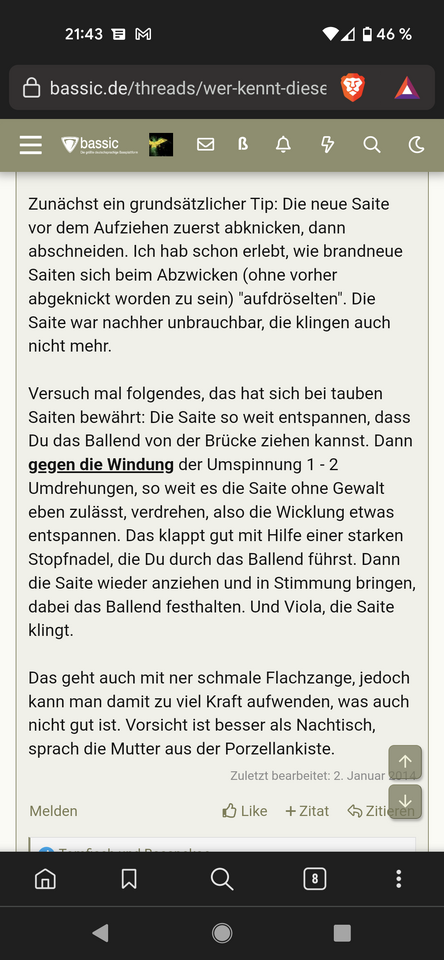

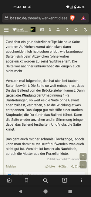

Ich habe vor langem mal einen Tip vom Kollegen @Kong als Screenshot abgespeichert.
Der ist abgesehen von den Standardtips wie Saite dehnen, gerade aufziehen, an Sattel und Bridge andrücken, nicht zu viele Windungen am Tuner (ausser man benötigt extra Druck am Sattel) mein TOP TIP bei der H-Saite.
Ich mache das auch nur bei der H-Saite.
Hier der Screenshot. Ausprobieren und freuen weils funktioniert:
Also, wenn ich mich jetzt daran orientieren würde und bei dem Bass in meinem Avatar exakt so vorgehen würde, dann würde ich es allerdings falsch machen!
