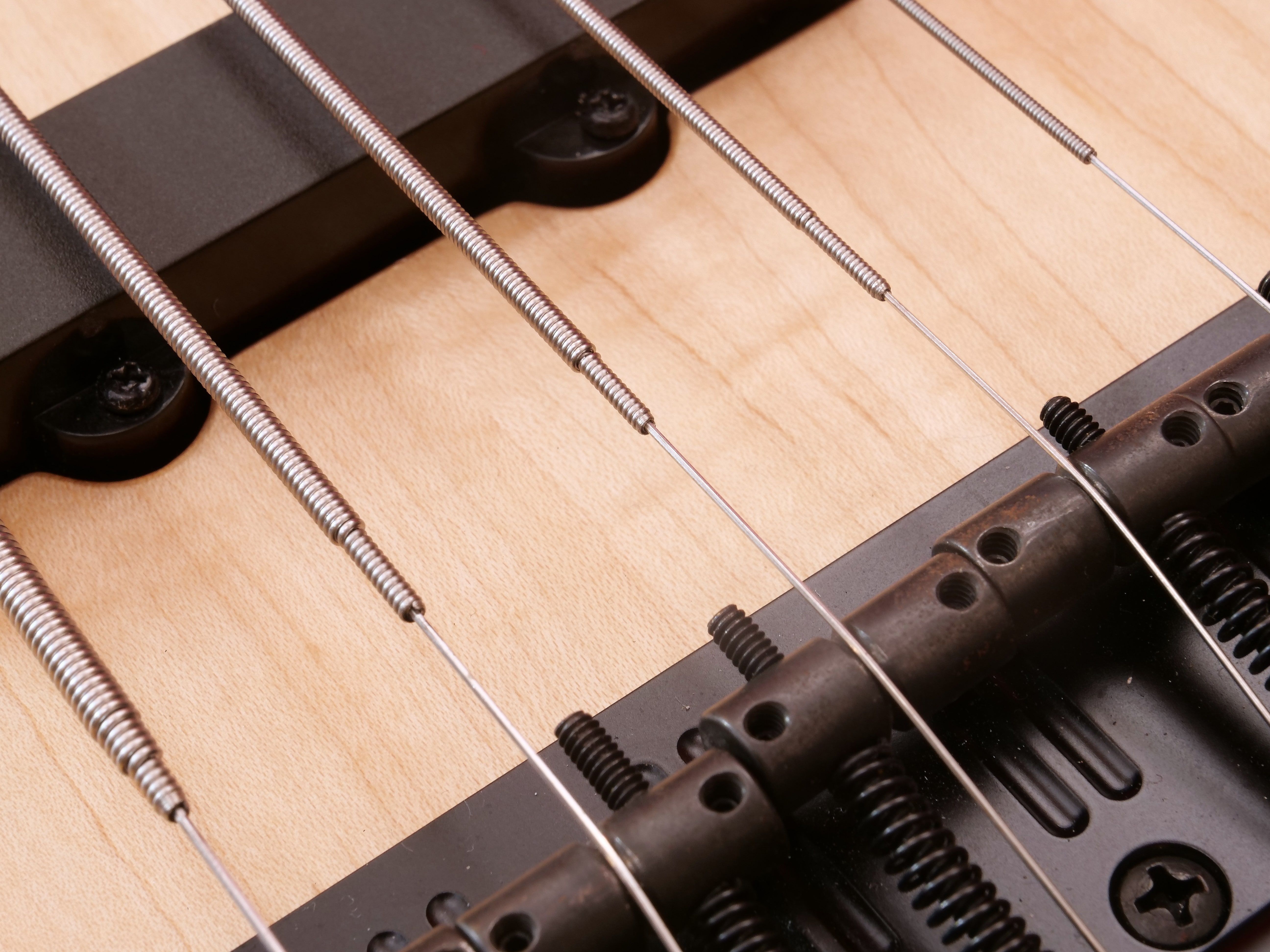

Finde die Bridge nicht wirklich gut.
Ich finde die Brücke garnicht so verkehrt. Ein großer Vorteil (und was vielen "Blechwinkeln" fehlt), das auch vorne zum Hals hin Schrauben sitzen, die die Grundplatte flächig andrücken. Damit kann sich die Brücke vorne nicht anheben, wenn man die hinteren Schrauben feste anzieht.
Dicke Reiter in Rillen sind auch nicht verkehrt...
So schlecht ist die Brücke nicht...
Würde ich einer günstigen Gußbrücke jedenfalls vorziehen...

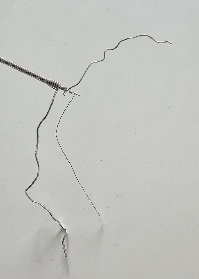

Hast du schon einmal so eine dicke Saite abgewickelt um an deren Stahlkern ranzukommen?
Ich hab's gelegentlich gemacht wenn ich so einen dünnen Stahl gebraucht habe, sowohl dünne als auch dicke Saitenkerne...
Probier's einfach mal aus, es hilft auf jeden Fall ungemein das Innenleben einer Saite kennen zu lernen und besser zu verstehen!
Ja natürlich habe ich das gemacht. Auf meiner langen Reise zur perfekten H-Saite habe ich so einigen verrücktes gemacht... ;)
...hier sieht man die gegenläufigen(!) 3 Drähte einer E-Saite (und wie dünn der Kern eigentlich ist).

Vor ein paar jahren hab ich mal viel herumexperimentiert
welche H-saite für mich am besten, am definiertesten klingt.
Am ende war es dann eine bei der der saitenkern beim
saitenreiter ohne umspannung war.
Der kollege bastelt sich sowas sogar selbst :
Reaktionen: Quayle und E-A-D-G
  • #119
Ich hatte solche Saiten auch schon. Aber klanglich gefallen mir die ErnieBall einfach deutlich besser. Und da ich mittlerweile weiß, wie auch normal Saiten mit Umspinnung perfekt klingen, sehe ich für mich persönlich das PSD-Zeug mehr als Marketing-Gag an...
Aber Geschmäcker sind ja verschieden, möchte das jetzt nicht runtermachen....
Reaktionen: seppblind

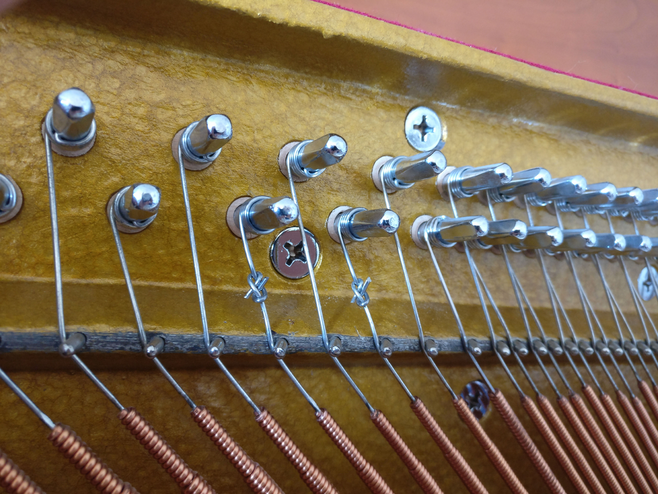

Im Klavierbau ist es durchaus lang bewährte Praxis. Marketing-Gag als Beweggrund würde ich hier ausschließen wollen.
Man beachte die beiden "geflickten" Saiten. Äußerst schick finde ich, und vielleicht ne gute Anleitung wie man es macht, falls man es vielleicht mal braucht.
