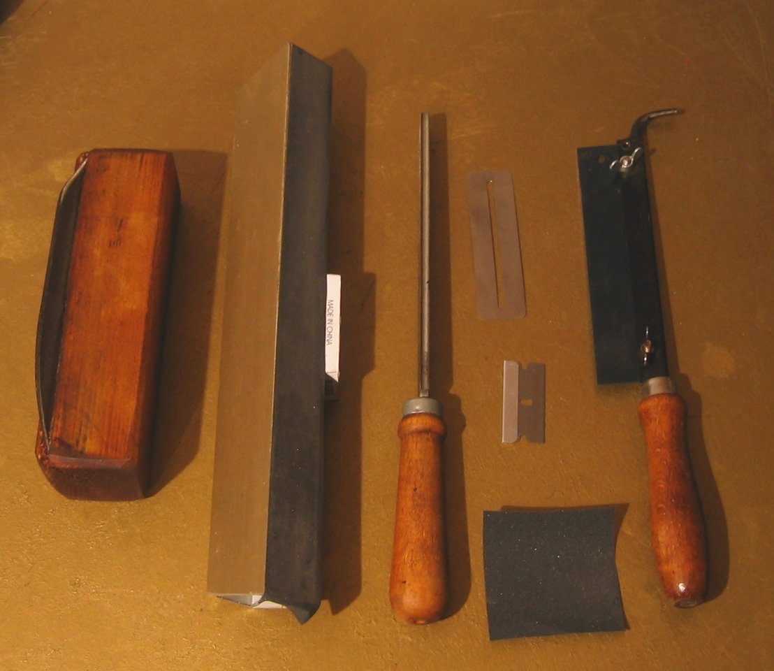

Das hier sind die Werkzeuge die ich mir im Laufe der
zeit gekauft oder gebaut habe um Bünde abzurichten.
Das Ding da ganz links ist ein 4x4 mit einer Feile
( Messerfeile ? ) mit der dünnen Seite ins Holz unter
ca. 55 grad. Damit fahr ich auf den Bünden an den
Griffbrettkanten lang. Man spürt ob man noch Metall
schleift und wann Holz kommt. Danach verrunde ich die
Bundenden mit einer feinen Schlüsselfeile und zum
Schluss wird mit 600er Schleifleinen nachpoliert.
Das Teil daneben ist ein pfeilgerades Aluprofil mit
400er Leinen, einfach mit Doppelklebeband aufgeklebt.
Ich dreh den Basshals ohne Saiten 100%ig gerade.
Dafür hab ich ein altes Metallineal von einer
Zeichenmaschine und prüfe das von der Rückseite.
Man merkt das und sieht auch welche Bünde zu hoch
sind. Also ich schleif alles plan, danach werden die
Bünde "recrowned", wieder rund gemacht mit der
Bundfeile, 600er Politur und danach stell ich den Bass ein.
Mit einer leichten Halskrümmung hat man natürlich
Vorteile in den tiefsten Lagen aber ab ca. dem 6ten
Bund ist man dann im Tal und der Bass buzzt am
Griffbrettende und man muss die Saitenreiter hochdrehen.
Für den 12. Bund E-Saite nehm ich eine 50centmünze,
( 2,4 mm ), die muss da gerade so drunterpassen. Dann
ist das für mich OK und geht in die richtige Richtung.
Alles reine Erfahrungswerte und meine Methode,
jeder hat da seine eigene Meinung.

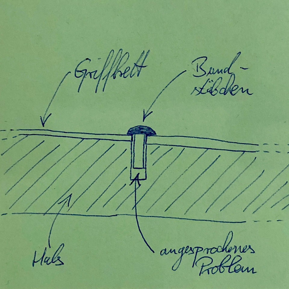

Weil das gesamte Fret-Work einfach nicht gut ist. Beispiel: Am dritten Bundstäbchen sieht man, dass unterhalb des Teils auf dem die Saite beim draufdrücken aufliegt ein kleines Loch/Vertiefung ist.
  • #50
Magst mal ein Bild davon machen? Ich kann mir das gerade nicht vorstellen...

Das sieht doch nur so aus, als ob der Bundschlitz etwas zu tief gesägt wurde. Vielleicht optisch nicht der Hit, aber technisch egal. Ausserdem würde sich das mit einer Neubundierung nicht ändern. Bei manchen Herstellern werden diese Schlitze mit ner Art Holzpulver/Leimgemisch verfüllt...aber eben nur der Optik wegen.

Ich denke, dass allgemein lieber zu tief als zuwenig tief gesägt wird... der leicht zu tiefe Schlitz hat keinen Einfluss auf die Bundierung und das Spielgefühl.
  • #58
Ok, verstehe. Der Schlitz sollte dann also kein Problem bei den zwei Bünden sein. Ich find's nur schade, dass Fender da wirklich so nachlässig arbeitet, weil bei den anderen 18 Bünden mit so einer angesprochenen Holzpulver/Leimgemisch aufgefüllt wurde. Nur eben bei den zwei Bünden nicht.
Dass es auf das Spielgefühl keine Auswirkung ist ja schon mal gut. Die Optik ist halt nur nicht so toll dann.
