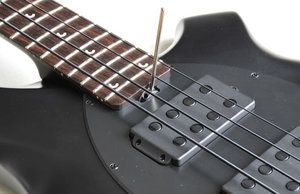

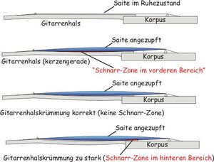

Da ich einen Music Man besitze, habe ich die Lochmutter nur einmal nach rechts gedreht im Uhrzeigersinn siehe Bild.Wahrscheinlich ist es eine 1/8 Umdrehung , ich bin davon ausgegangen das der Hals damit gerader wird .Jedoch sehe ich auf dem 2.Bild wenn die Seiten in hohen Lagen schnarren ist die Halskrümmung zu stark .Jetzt bin ich mir nicht sicher ob ich richtig gedreht habe , am 1. Bild kann man sich orientieren , so wie man das Bild anschaut , habe ich nach rechts gedreht im Uhrzeigersinn.
Hätte ich jetzt gewohnheitsmäßig auch so gemacht... Aber es gibt durchaus Hälse, bei denen man zum Spannen gegen den Uhrzeigersinn drehen muss. Ob das auf Deinen Music Man auch zutrifft, weiß ich allerdings nicht, das wäre jetzt ne Frage an die MM-Player.
War denn der Unterschied so gering, dass Du beim Spielen nicht gemerkt hast, inwiefern sich die Halskrümmung verändert hat?
Das zweite Bild is blöd. Vergiss es. ....
Schnarren die Bünde 15-21(24), ist die Brücke zu niedrig.
Schnarren die Bünde 3-7 (+/-), ist der Hals zu gerade.
Zwar stimmt es im zweiten Bild, das der Hals zu krumm ist und es deshalb am Halsfuß schnarrt, aber wenn der Hals gerade gezogen wird, muss auch zwangsläufig die Brücke höher, so wie es im Bild ist.
Mach die Brücke so hoch, das die letzten 5 Bünde von Halsfuß nicht (zu viel) schnarren. Dann zieh den Hals so gerade, das die Bünde 3-7 noch nicht (zu viel) schnarren. Dann hast es schon... ;) Der Rest ist dann ggf "Finetuning"... :)
Musicman Bässe dreht man rechts rum zum spannen.
Maruszczyk Bässe dreht man z. B. links herum zum spannen... ;)
