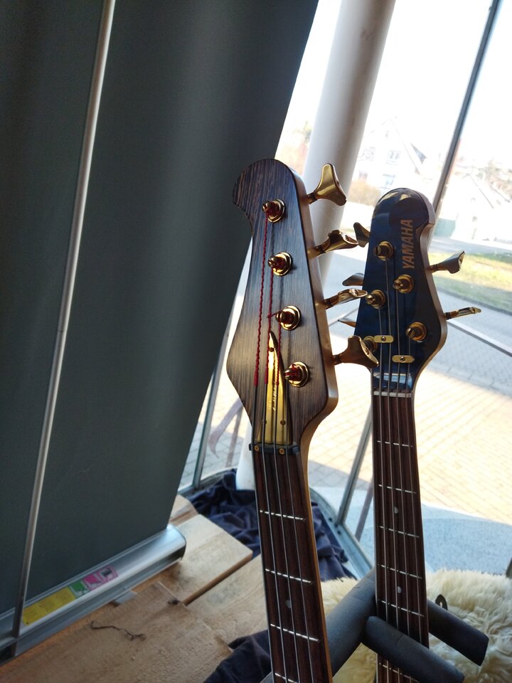

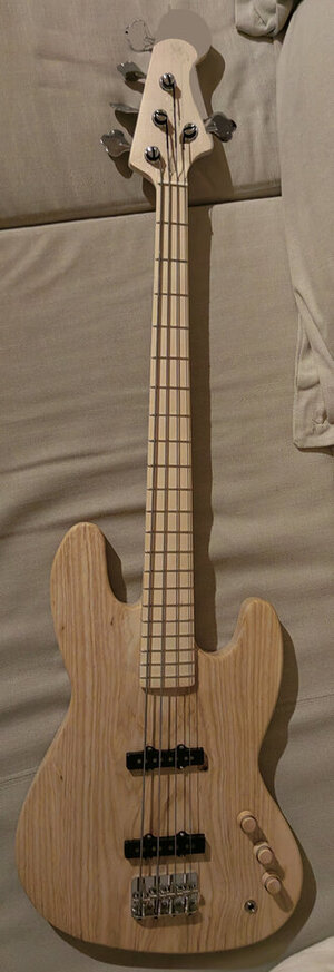

Hab hier Grad den Eigenbau eines begabten Schreiners da.
Fendertypische große Kopfplatte ( das reversed wird eher eine untergeordnete Rolle spielen) aber angewinkelt.
Das Teil hat nen echt guten Sound und es sind keinerlei deadspots bemerkbar.

Der Yamaha im Hintergrund läuft auch parellel oder? Scheint aber wesentlich kleiner zu sein und hat eine 2/2 - Aufteileung. Sowas würde ich gerade noch irgendwie hin bekommen ....
Ach ne, der Yamaha ist n 5er - trotzdem gefällt mir das Design

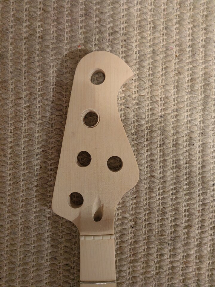

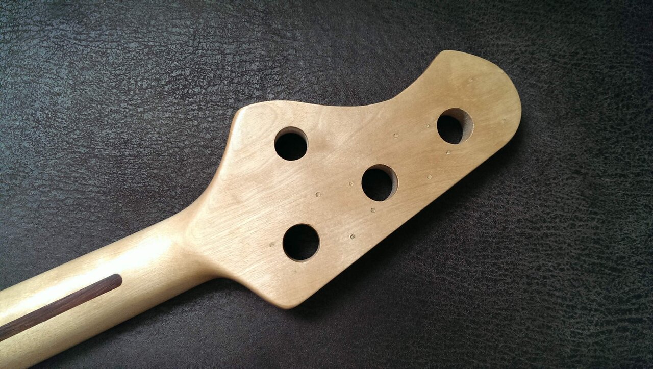

OK, das wäre die Stingray Kopfplatte.. in etwa. Finde den Unterschied jetzt nicht so gravierend. Die Frage ist, was mache ich mit dem Loch der G-Saiten-Mechanik?
  • #126
In etwa...bedeutet, daß du die Form in die Fender Kopfplatte gezwängt und etwas länger gemacht hast?
Das Loch für die G Saiten Mechanik must du bohren.
Das macht schon einiges aus.
Die Gewichtsverteilung ist hier entscheidend. Die Kopfplatte des Stingray hat eine deutlich höhere Resonanzfrequenz. Also wirklich deutlich.
Ich würde da mal auf mindestens ne Octave tippen.
Reaktionen: daphonque und BassPapa
  • #127
Echt, eine ganze Oktave? Hab hier einen 3x1 mit DeadSpot auf Cis/D. Aber auch einige 4L ohne DeadSpot. Und einen Hals, dessen DeadSpot mit 180g am Kopf verschwindet.
Hals steif und Kopf leicht machen.

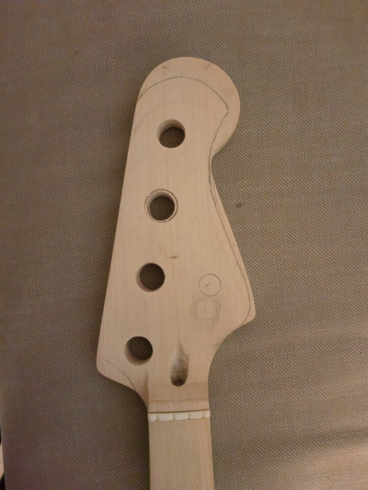

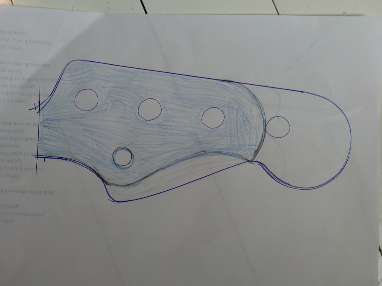

Viele Möglichkeiten bleiben nicht. So in der Art fände ich passabel. Die vierte Bohrung habe ich erstmal geschätzt. Ich werde die mal einmessen und dann über den benötigten Rand für die Mechanik konzentrich zu der Bohrung weiter den Bogen entwickeln.
Ich habe aber Sorge, dass das Gesamtbild später im Kontext blöd aussieht. Hat von Euch schon mal sowas oder ähnliches gesehen und kann ein Bild posten?

  • #132
Also zu gemacht und kaschiert....
Cool!
Hat das denn seinen Zweck erfüllt?
Bist Du zum Ziel gekommen?
Denn die Kopfolatten sehen sonst doch recht unverändert aus....

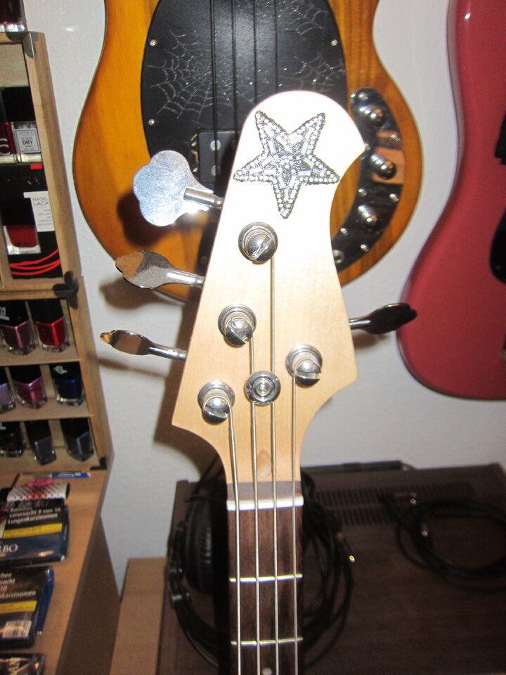

.... mir ging es nur um die optik .
ich hab die originale kopfplatte der dimaverys mm styl bässe , aber auch gekürzt .
Reaktionen: BassPapa

Photoshop .... war ich noch nie gut drin ... :ugly:
Nach oben hin noch etwas länger lassen .. dann lönnts was werden, oder ?

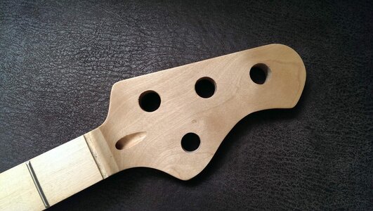

Bei Taklbass gefunden

.... das problem ist die obere rundung , wenn die nicht passend ist , siehts doof aus

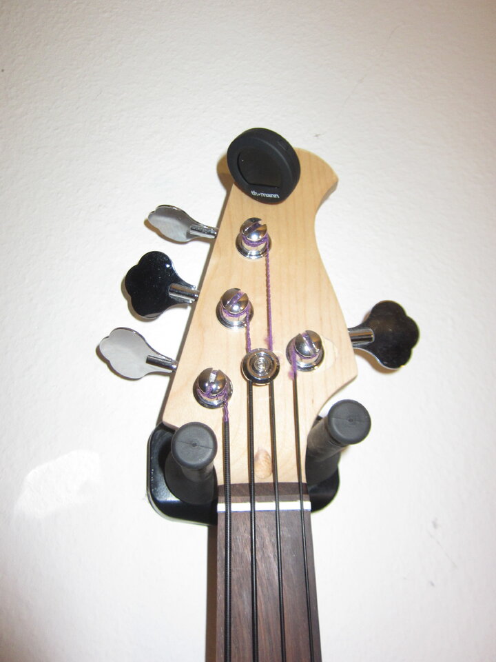

Ich bin direkt auf 2+2 gegangen, siehe Link. Ist auch einfacher beim Mechanikkauf.
  • #138
Danke. Muss ich mal schauen, ob ich noch eine Möglichkeit für 2/2 finde.
Für das nächste Projekt:
Wieviel Grad Neigung hat die Kopfplatte zum Hals?
Und wie genau hast Du den Winkel hergestellt?
Könnte sonst eine Fräsvorrichtung herstellen, die schräg läuft. Dann spart man sich das Anschäften ....
