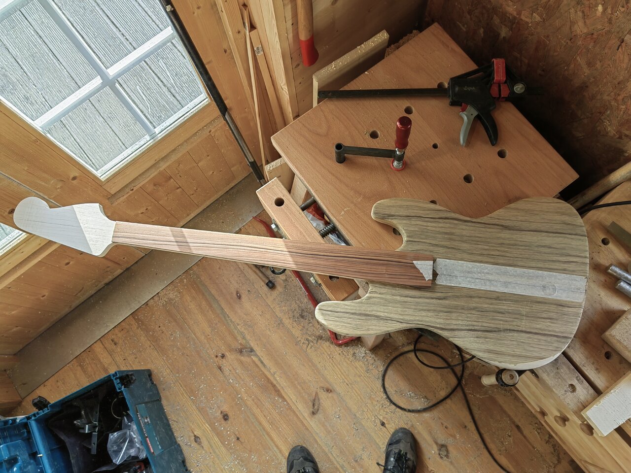

  • #152
Ups, ahh! I did it again...

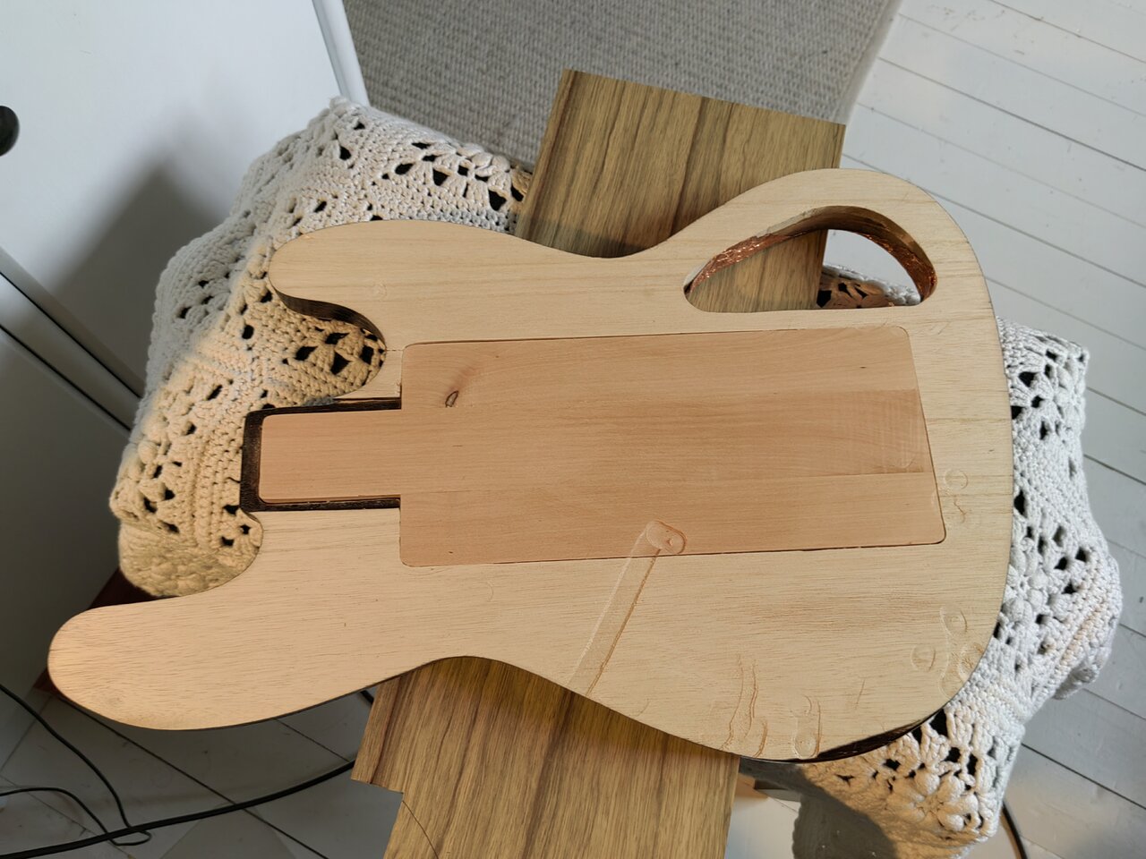

  • #153
Jetzt heißt es, warten auf die PUPse von Bassculture.
War übrigens mein erster Korpus, den ich gemacht habe ( klick ) aus Paulownia. Habe ihn umgebaut, einen Erlekern implementiert und die Black Korina Decke drauf.
Den Hals habe ich aus Bergahorn mit PaoFerro (?) drauf, welches sehr hart ist. Hab da ganz schön schleifen müssen ... Halsform ist diesmal eher Preci-artig. Muss da aber noch nachkorrigieren zur Kopfplatte hin. Klanglich ohne PU sehr resonant, eher "luftig" aber etwas drahtiger und kerniger und deutlich knurriger als vorher. Ist ja auch ein anderer Hals. Ob der Erlekern auswirkungen auf den Charakter hat, kann ich daher leider nicht beurteilen.

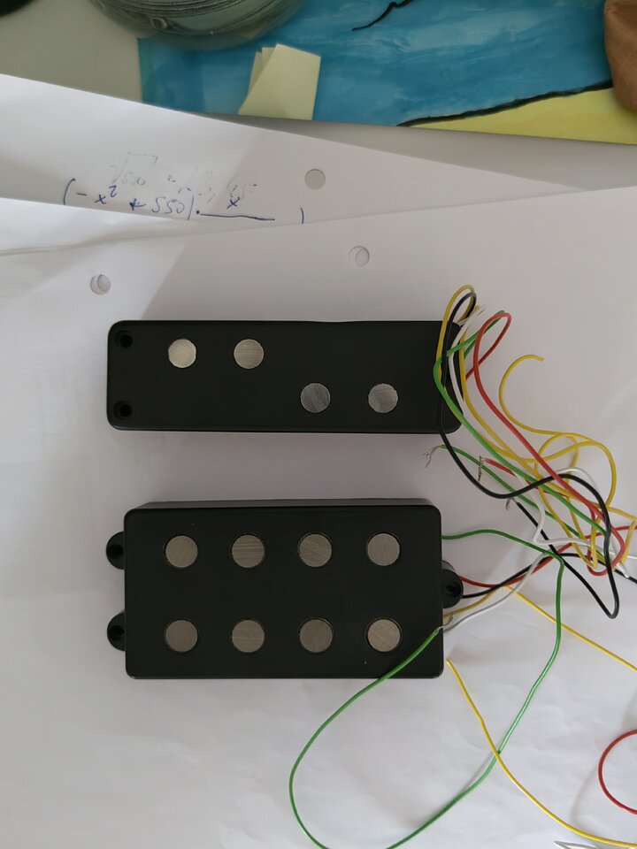

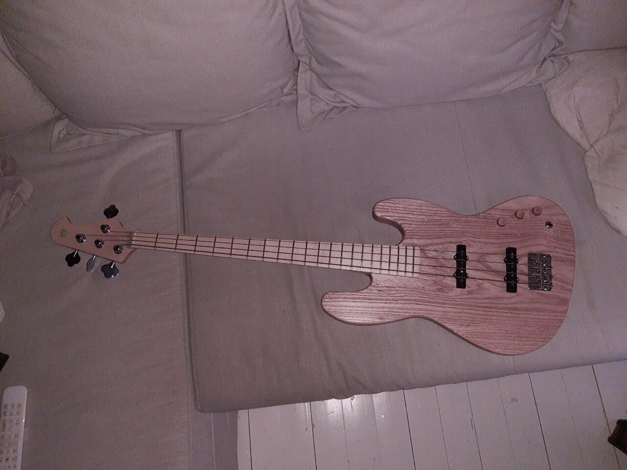

  • #154
Die Pupse sind da, die Pupse sind
:juhuu:

  • #155
Also:
Die PUpse sind drin, PreEB 2Band für den MM PU ebenfalls. Es ist genauso, wie die damalige JJ Bestückung. Ich komme mit Paulownia als Korpusholz nicht klar. Mir fehlt die Definition im Ton und ist mir klanglich zu weich, egal welche Saiten und welche PU-Justage ich nutze.
Mein erster Bass - ein Preci mit Eschekorpus, sackschwer - hat mich in meinen frühen Jahren wohl so stark geprägt, dass ich mit relativ weichen Hölzern nicht klar komme. Muss mir für meinen P-Ray wohl noch einen Korpus aus Sumpfesche schnitzen.
Der Winter kommt ja gewiß ....

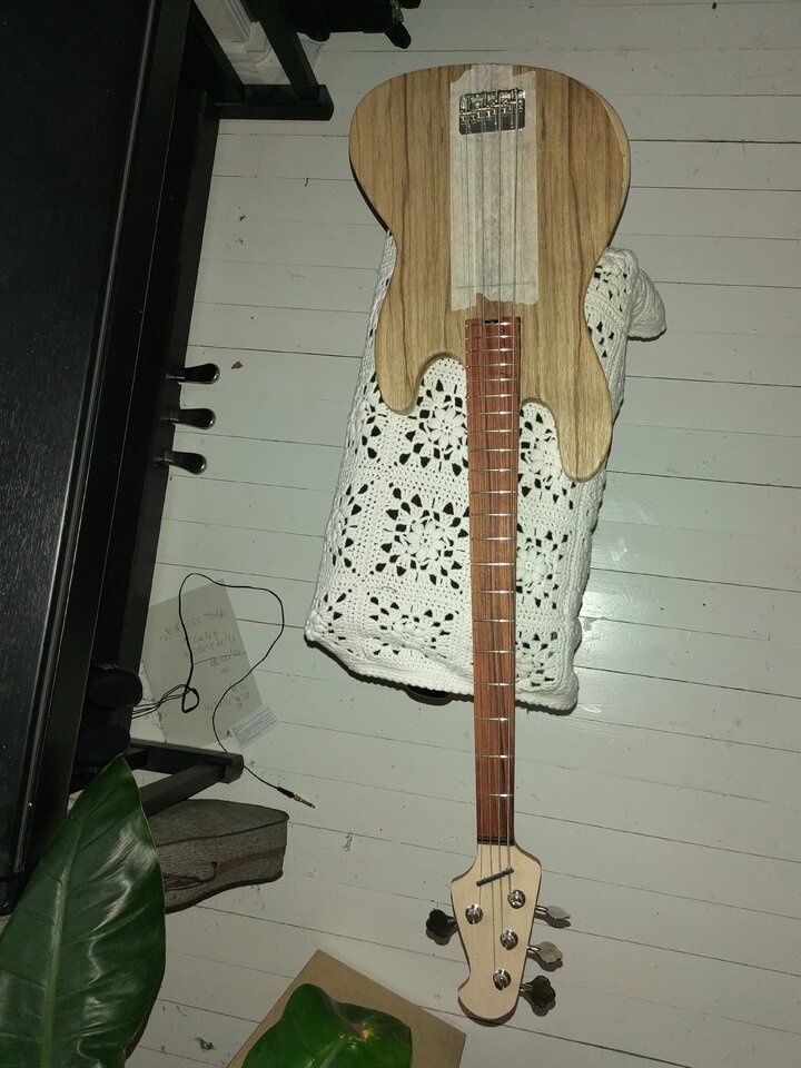

  • #160
Moinsen zusammen.
Ich habe heute nochmal den Hals, um den es hier eigentlich geht, bearbeitet.
Er hatte knappe 24mm Dicke im ersten Bund und ich habe ihn auf 22mm gebracht, dann zum Fuß hin angeglichen und die Kopfplatte auf 16mm um einen guten mm erleichtert. Für mich geht es ja hier um das Lernen, was passiert wenn ....
Für die Bespielbarkeit machen sich die ca. 1,5mm sehr bemerkbar. Klar gekommen bin ich vorher auch, aber jetzt isses halt noch angenehmer - war zu erwarten, nech ...
Vom Ton her bilde ich mir ein, dass der Bass insgesamt etwas luftiger, leichter und transparenter klingt. Das Mittenbild hat sich leicht verändert. Schätze um 500-800 Herz etwas weniger geworden. Der Dead-Spot hat noch weiter nachgelassen und ist fast weg.
