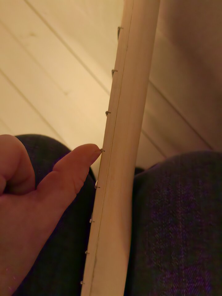

Sind druff die Stäbchen. Hatte keine sone flache Kneifzange. Habe einfach den Dremel mit Trennscheibe zum Kürzen genommen. Ging ganz gut.
Aber leider sind zwei Kandidaten dabei, bei denen ich am Rand einen Fingernagel drunter schieben kann.
Wie geht ihr mit sowas um ? Lieber nochmal machen ?
Reaktionen: FourStringsOnly, bassmansemi und Kalmar

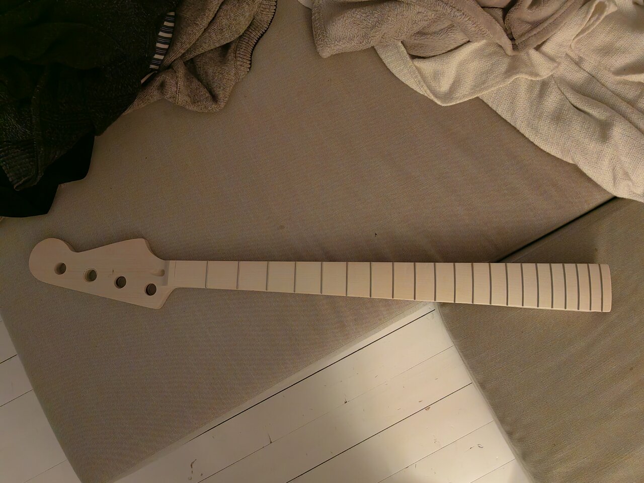

Bundieren muss ich noch etwas üben.
Ich denke gerade über einen Null und nach.
Beim ersten Bund habe ich beim Abrichten nicht viel abschleifen müssen. Wenn ich jetzt einen Null und setze, kommt dieser also nicht sehr viel höher. Wie ist das, Eurer Erfahrung nach?
Ich meine, im schlimmsten Fall müsste ich ja nur etwas weiter runter mit der Bundierung, oder?

Jo, so war es dann auch. Habe gerade nochmal auf 24mm am ersten Bund runter geraspelt etc. und dann noch mehr in Richtung D "Profiliert".
Momentan kämpfe ich noch mit dem Halsfuß, der ist einfach noch zu dick für die Brücke. habe heute schon 3mm runter genommen und muss morgen wohl nochmal 3mm runter nehmen. Beim nächsten mal weiß ichs besser....
Naja, ob du den halben mm hörst, weiß ich nicht, würde mal behaupten: Nein
Es wäre wohl schwierig, auszuleimen und dann minimal neben der Leimfuge wieder zu sägen. Mal pragmatisch gesprochen: Mach mal weiter - wenn der Bass schlecht intoniert, kannst du dir die Arbeit immer noch machen. Außerdem könntest du beim Bünde Abrichten die Bundkrone etwas in die richtige Richtung versetzten.:idee:
Die Sorge um die "daneben liegende" Bundierung war unberechtigt. Ich höre da nix und das Stimmgerät schlägt ebenfalls nicht negativ aus.

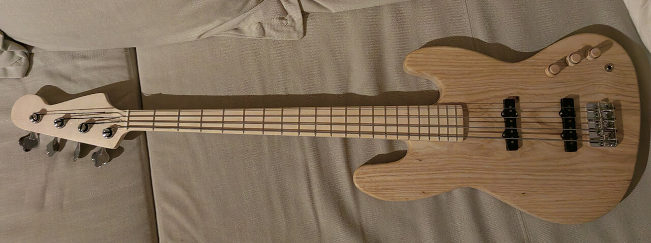

Leider noch mit ner "Macke" am vorderen PU. Aber ich war so neugierig, dass ich das später "flicke".
Bundieren und auch Abrichten muss ich echt noch lernen. Das war so unregelmäßig, dass ich viel beim Abrichten gelassen habe. So what .. läuft erst mal und bis ich die runter gespielt habe .....
Und nochmals:
uVielen Dank an all EUre Tips und vor allem für das Mut machen. Den nächsten Bass entwerfe ich selber, aber das wird noch etwas dauern. Im Frühjahr ist wieder Haus und garten dran.
Edtih: Ich glaube, der wird Weiß/Creme-Fraben.
Reaktionen: Dietmar Lang, tommih, BassZwerg und 8 andere
