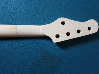

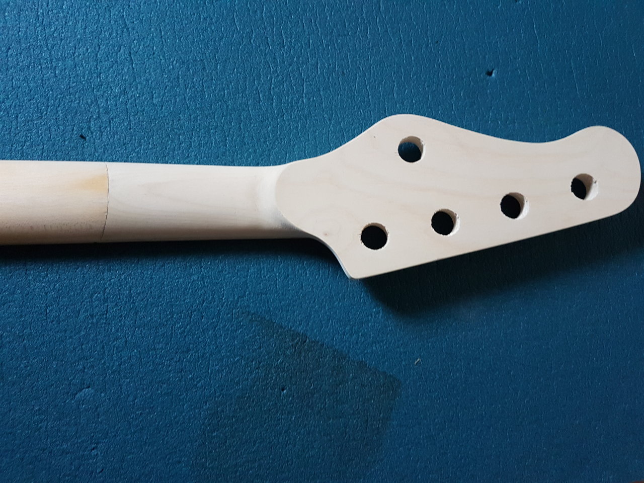

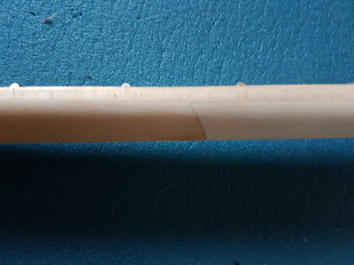

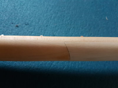

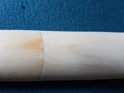

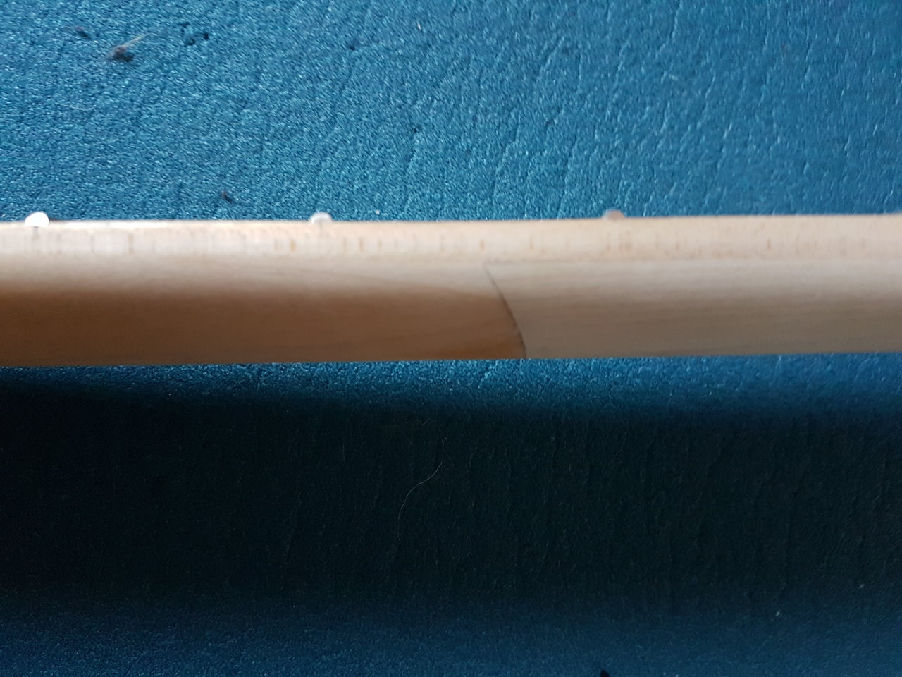

Ich wollte jetzt nicht extra einen neuen Thread eröffnen deshalb stelle ich es mal hier rein.

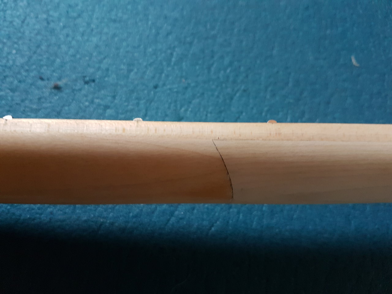

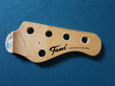

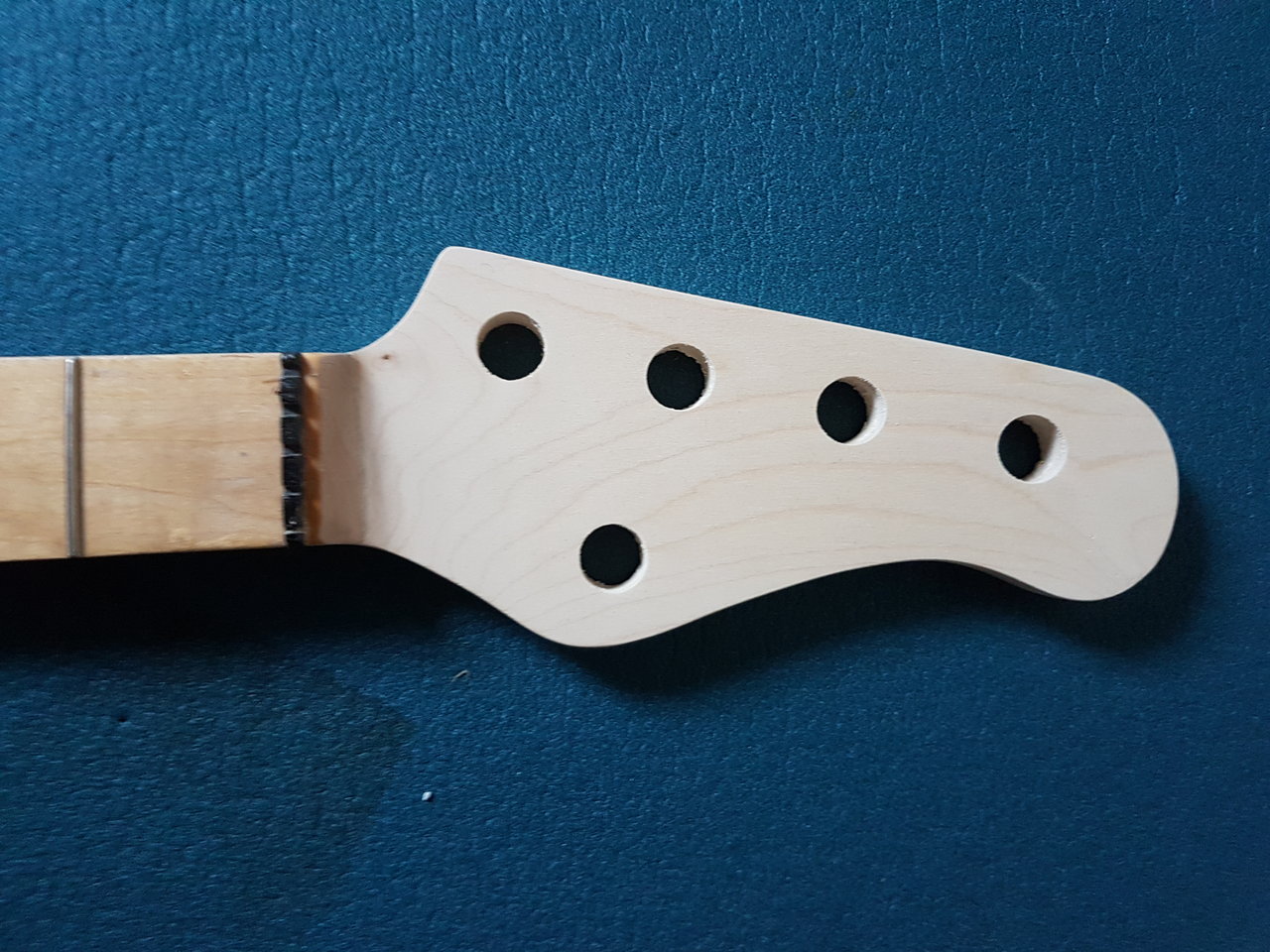

Ich habe schon vor zig jahren einen Fame MM 5er mit Halsbruch ersteigert. Den habe ich mit Leim und 2 Spax und Holzspachtel repariert. Das war OK und sah auch nicht ganz so schlimm aus wie es sich anhört. Allerding hat sich mit den Jahren die Leimverbindung nachgelassen. Somit habe ich mich durchgerungen und habe einen neuen Halskopf angefertigt. Das Ergebnis wollte ich euch vorstellen. Ich bin mit dem Ergebnis sehr zufrieden auch wenn die Leimfuge sichtbar ist und der Farbton noch nicht stimmt. Beim Logo bin ich etwas unschlüssig. Soll ich das Fame Logo neu anfertigen oder mein eigenes verwenden?🤔

Ich sag mal, als Fame wäre das Teil tot. Da gehört Dein Logo mit Recht drauf ;) Ich geh mal davon aus, daß da mehr passiert ist, als man von aussen sieht, insofern Respekt, gute Arbeit. Ich denke, die Leimfuge wird noch ein wenig unauffälliger, wenn die Farbtöne angeglichen sind.
Reaktionen: crystalgreen
