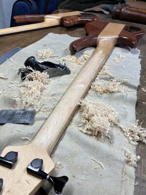

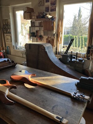

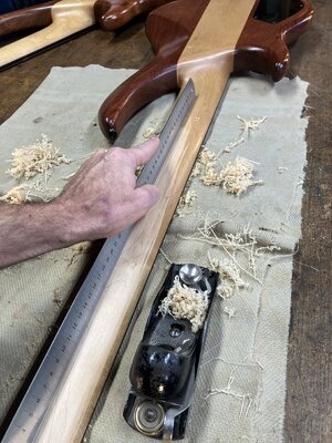

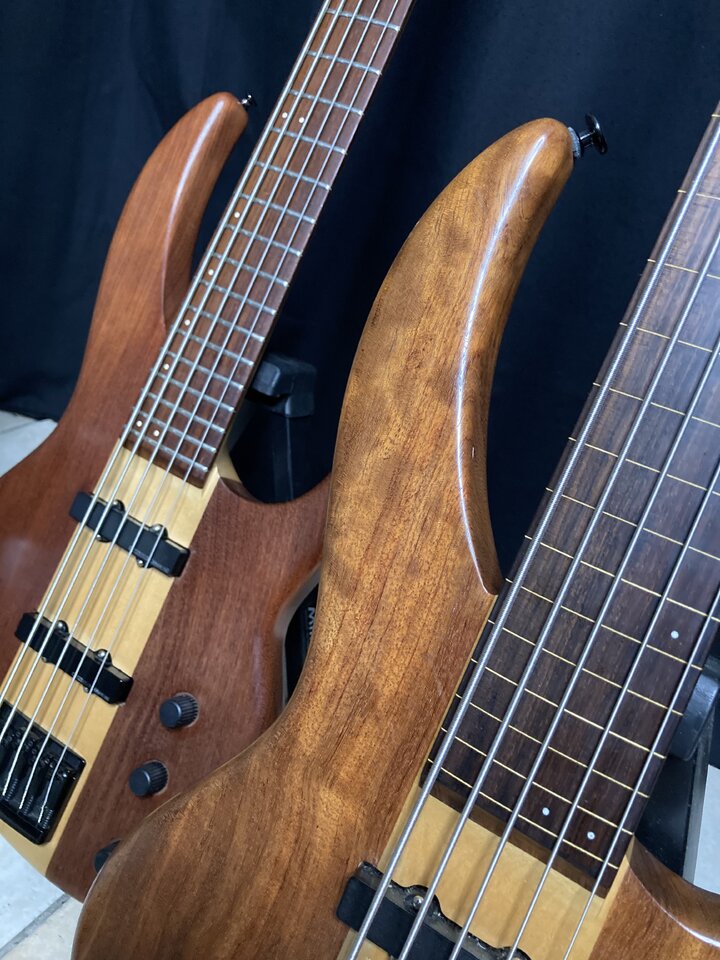

hab genau das mit hervorragendem ergebnis letztes jahr gemacht.
einen edelbass von christophe leduc günstig gefunden - als perfekter zwilling zu meinem fretless von ihm.
da christophe aber nur custom baut hatte der bundierte bass ein für mich unbrauchbares profil.
hab in der nachbarschaft einen sehr alten orgelbauer /-restaurator.
den hab ich dazu befragt da zeigte er
mir den hinteren teil seiner werkstatt: er sei ja gelernter geigenbauer.
er hat mich wie gewünscht an der hand genommen, wie ein lehrling
im ersten, und ich durfte unter anleitung selber hobeln.
das ergebniss ist einfach der hammer!
nun sind beide hälse identisch im
profil.
und ich werde das erneut tun, an anderen hälsen.
und ich stehe so gar nicht auf richtig schlanke hälse - ibanez sr geht gar nicht, viele fender jazz finde ich auch grenzwertig dünn.
