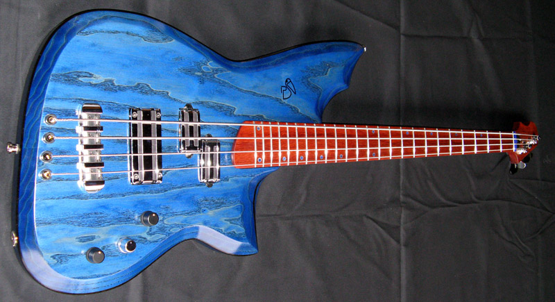

Wie viel das ausmacht, hängt doch vom Hals ab. Es geht ja um die Steifigkeit des Halses. Wenn die hoch genug ist, kann man natürlich etwas wegnehmen, und sie bleibt immer noch hoch.
Bei diesem Bass z.B. erwarte ich keinen merklichen Effekt, wenn man 2 oder 3 mm wegnimmt - der hat mit Sicherheit genügend Reserven:
Aber ich würde es trotzdem nicht machen und auch nicht dazu auffordern - abgesehen von der für mich zu langen Mensur ist der Hals nämlich prima.
Ja, da könnte man soviel wegnehmen :D Den habe ich mit einem sehr soliden Padouk-Hals gebaut und er spielt sich genial. Findet der neue Besitzer auch.
