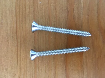

Hallo liebe Bass-Gemeinde,
mir geht zur Zeit folgendes Problem durch den Kopf: ich habe einen 20 Jahre alten MM SR5 gebraucht gekauft. Dabei waren die Schraubköpfe der 6 Befestigungsschrauben im Hals teilweise etwas gratig (ist das das richtige Wort?). Wahrscheinlich wurde mal ein falscher Bit benutzt.
Jetzt habe ich in einer Nacht- und Nebelaktion neue Schrauben der gleichen Größe (Länge und Durchmesser) gekauft und eingeschraubt. Das Einschrauben ging auch ordentlich schwer und ich denke, dass der Hals fest sitzt.
In einer ruhigeren Minute der Besinnung, habe ich mich mal hingesetzt und beide Schrauben verglichen. Dabei fiel mir auf, dass die neuen Schrauben (oben im Bild) etwas unterschiedlich zu den originalen (unten im Bild) aussehen.
Nun zur Frage: Habe ich da jetzt Bockmist gemacht und falsche Schrauben verbaut, die dann eine andere Haftung im Holz haben bzw. laufe ich jetzt langfristig Gefahr, dass es Komplikationen gibt wie ein "ausgenuddeltes" Bohrloch?
Über Rückmeldungen wäre ich sehr dankbar.
Beste Grüße und bleibt gesund!
Wenn du Schrauben löst und wieder festziehst, dann gehst du immer ein gewisses Risiko ein, dass sich das Material, in dem die Schraube verankert werden soll, sich weitet. Bei Holz kommt noch dazu, dass dieses in Abhängigkeit zur Umgebungstemperatur und dem Anteil der Luftfeuchtigkeit arbeitet.
Aber ich denke, dass du dir momentan zu viel Gedanken um das Thema machst. Wenn die Schrauben festen Halt haben und sich der Hals in der Halstasche nicht bewegt, ist alles im grünen Bereich. "Problematisch" wird das Ganze dann, wenn du regelmäßig die Schrauben lösen würdest. Aber selbst dann wäre dies kein Weltuntergang, wenn auch ärgerlich und mit etwas Arbeit verbunden.

Die Schraubengewinde haben eine unterschiedliche Steigung, du hast jetzt quasi ein neues Gewinde über das alte ins Holz geschnitten, deshalb ging es auch schwer. Das sitzt jetzt vermutlich fest aber wechseln würde ich die nur noch mit genau der gleichen Schraube.
Reaktionen: Ray Mahogany
Oben metrisch und zöllig.
Die Gewinde haben verschiedene Steigungen.
Dadurch hast du jetzt ein neues Gewinde ins Holz geschnitten.
Das neue Gewinde kreuzt die Gänge des alten. Heißt es läuft in viel weniger Material.
Wenn dich die neuen Schrauben gut festziehennlassen ist das alles kein Problem' aber für die Zukunft solltest du vorsichtig mit dieser Verschraubung umgehen.
Kleiner tip.
Bevor du die scjraube rechtsrum drehst' dreh erst mal in die andere Richtung bis die scjraune in die vorhandenen Gewindegänge fällt.
