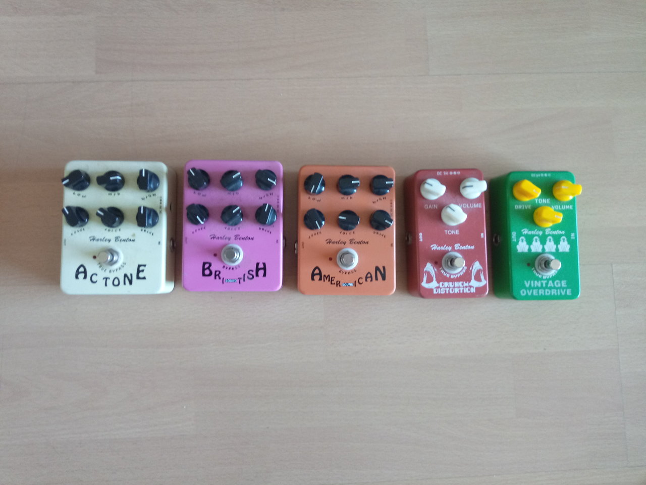

Welches von den Fünfen ist Dein Favorit und welches ist eher mau?
Ich benutz die alle für Gitarre. Der grüne ist natürlich ein Tube Screamer, der ist oft für bluesiges Zeug im Einsatz und mehr Tube Screamer brauch Ich als Durchschnittsgitarrist nicht. Der rote ist ziemlich brutal und sägend, ohne digital zu klingen und lässt auch viel Attack stehen, da kommt Metal raus, aber an manchen Amps rauscht der sehr. Bei mir aber nicht. Mit dem American kann man viele Blues- und Rock-Sounds bauen, zu heftig sollte man den nicht zerren lassen, aber angezerrt geht damit schon. Die lila Kiste kann sehr wuchtig klingen, das geht schon in Richtung Marshall und es macht auch mit Mid-Scoop Spaß. Den gelben find ich nicht so irre. Der klingt allein okay, aber geht sonst unter. Für den AC-Sound hab ich aber ein Yojo Atomic Topteil. Das ist ja die Marke, die diese Treter für HB baut. Der kann AC unheimlich gut. Seit ich den hab, spiel ich eigentlich nur noch den, entweder im eigenen OD-Channel, oder halt fast Clean (der Clean-Channel schmutzt mit etwas Gain sehr schön an) mit dem grünen und dem roten davor, je nach gewünschtem Sound.

Den Yojo ( oder HB ) American kann ich auch nur enpfehlen - für das kleine Geld ist das Pedal dank des Voice-Reglers sehr flexibel.
Aber wie schon oben geschrieben zum Anzerren, nicht als fette Brate...

Ich habe selber den "American" und den "Ultimate Drive". Beide nutze ich nur fürs leichte Anzerren, also um klangliche Varianten abzurufen.
Den Ultimate Drive wenn's mittig-röhrig klingen soll, den American, wenns rauchig-warm klingen soll und das Bassfundament nicht verloren gehen darf.

  • #2.008
Der American ist mein Grundsound. Voice und Drive auf 9 Uhr für ein bisschen Mitten-Scoop und ein winziges bisschen Knusper. Rest der Regler auf 12 Uhr. Dann in die DI fürs Pult und in den Effekteingang des Amps.

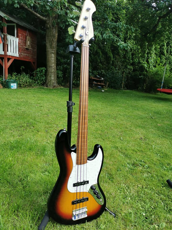

Jetzt habe ich auch einen Harley Benton, einen JB-40 FL. Gekauft für einen fairen Preis vom geschätzten Bassicer @Lodderknecht, in einem neuwertigen Zustand, perfekt eingestellt, mit D'Addario Tapewounds bespannt und mit White Pearl Pickguard.
Wow, das ist ein klasse Bass! Spielt sich gut, klingt gut, auch mit Stock-Roswell-PUs. Unglaublich, was für Qualität man heute für einen schmalen Taler bekommt. Einziger Nachteil: Das hohe Gewicht von gut 5 Kg. Edith sagt: Die Tuner, vor allem der der E-Saite, halten die Stimmung nicht so dolle. Nachstimmen nach ca. zwei Stunden erforderlich.

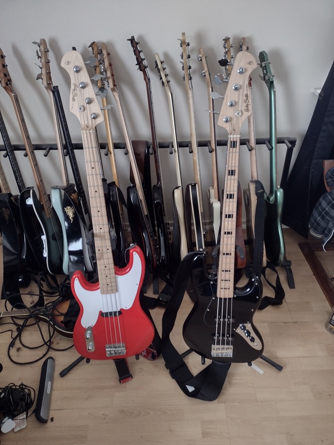

@8Miles
Congratulations on your JB-40 FL, the white pearl PG is a nice addition 🙂
I've had a HB weekend myself. Saturday found me the other side of Glasgow for a JB-75 then this afternoon in Lanark for a left hand PB-50.
Two great purchases for very little money.
No plans for the JB-75. I have something like this in mind for the PB-50.
