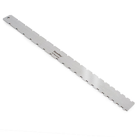

Bis jetzt sind die Arbeiten noch nicht wirklich schwierig. Ich glaube, das kann jeder, der einen Schraubendreher halten kann. Das mit den Ausreißern ist z.B. total simpel. Stelle den Hals kerzengerade ein (ohne Saiten) Nimm eine kurze Lehre, z.B. sowas hier:
Lege eine passende Kante über 3 Bünde und prüfe, ob die Lehre über den mittleren Bund kippelt. In dem Fall wäre der mittlere Bund höher, als die beiden äußeren, oder einer der äußeren niedriger, als die anderen beiden. Daher auch immer den Gegencheck mit den benachbarten Bünden machen. Kippelt es nicht kannst du noch den Lichttest machen. Also im Gegenlicht prüfen, ob zwischen dem mittleren Bund und der Lehre Licht durchscheint. In dem Fall wäre der mittlere tiefer, als die äußeren. So gehst du nach und nach übers gesamte Griffbrett und ermittelst so grob die Ausreißer.
Die kannst du dann einzeln bearbeiten, was widerum anpruchsvoller ist, da gebe ich dir recht. Das Polieren ist übrigens wieder ganz einfach. Wichtig ist halt, dass das Griffbrett inkl. des Bindings sehr sauber mit Klebeband abgeklebt wird. Schleifpapier mit feiner Körnung (min. 1000, feiner geht immer), am Ende mit Polierwatte (ich nehme NevrDull) auf Glanz bringen, fertig. Stahlwolle nehme ich übrigens nicht. Oder wenn, dann nur bei komplett demontiertem Hals. Feinste Eisenspäne könnten sonst von den Pickups angezogen werden und diese ruinieren.

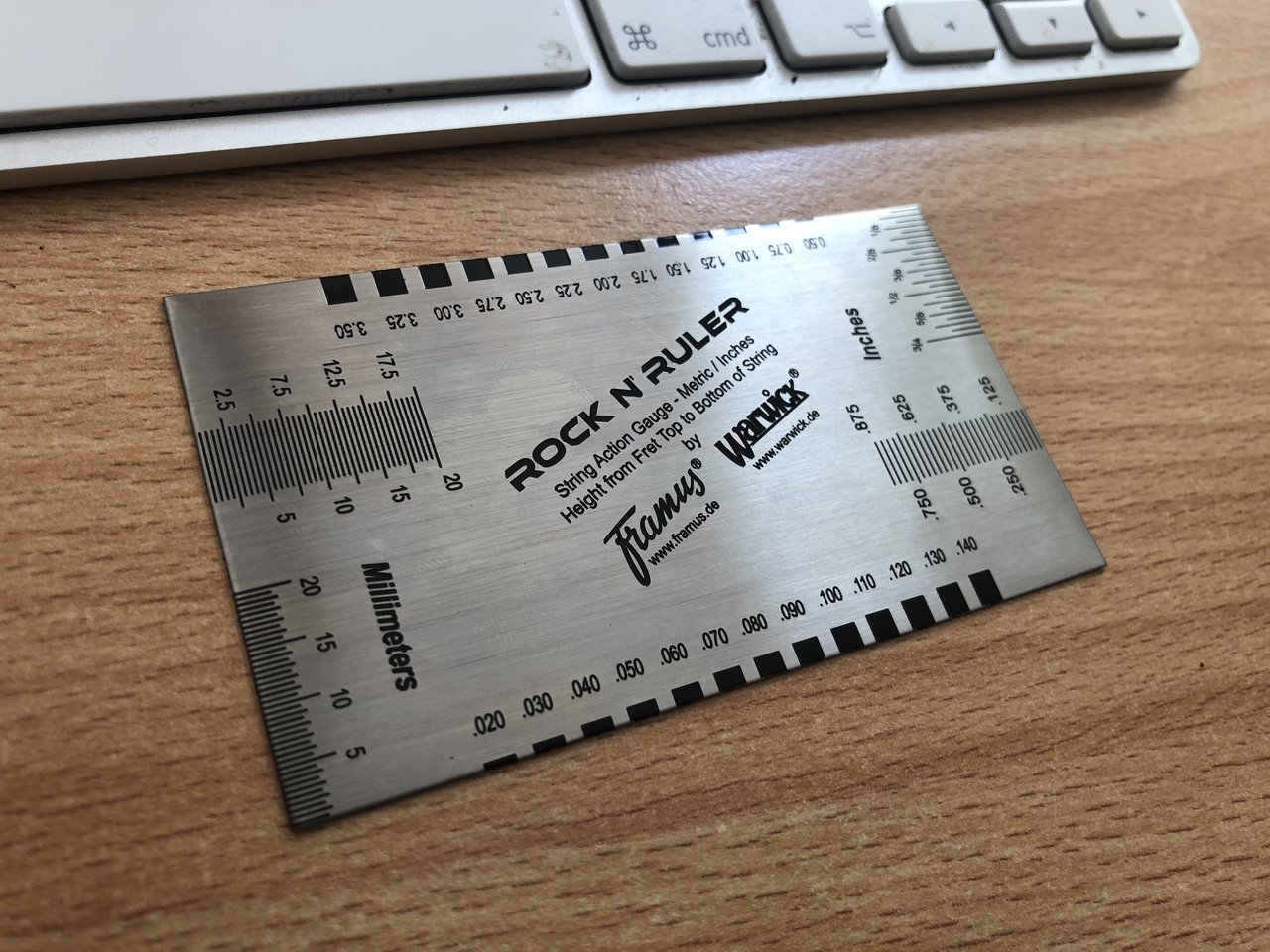

Den Hals vorher gerade einstellen ist genauso simpel, nur dass die Lehre länger sein muss. Ich nehme dafür eine lange Wasserwaage aus Metall. Die lege ich aufs mittig aufs Griffbrett und stelle den Hals so ein, dass nirgends mehr Licht zwischen Waage und Bünden durchscheint (zu konkav), bzw. die Waage nicht kippelt (zu konvex). Dauert nur ein paar Minuten. Das ist vielleicht nicht gaaanz so genau, wie mit diesem Spezialtool:
Reicht aber . Grundsätzlich versuch ich es erstmal mit Haushaltswerkzeug, da ich nicht hunderte Euro für Specialtools ausgeben mag. Da ich nicht täglich an Instrumenten schraube, lohnen sich teure Abrichtfeilen und Lehren für mich einfach nicht. Zumal wir hier im Land der Billigheimer sind, da soll dann auch der Pimp möglichst billig sein.
