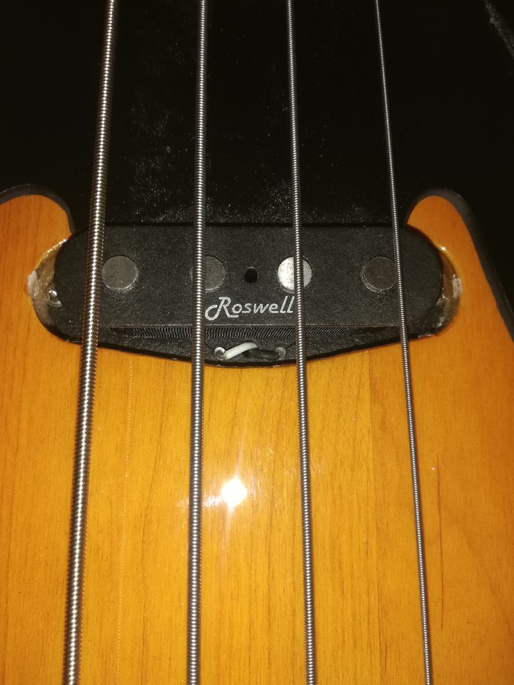

Könnte was mit der Bauart des pickups(nur ein magnet pro Saite) plus das die e-saite auf dem bild nicht direkt über den Tonabnehmer verläuft zu tun haben.
Hab den gleichen bass auch aber da ist diese Problem definitiv nicht vorhanden
OK, kannst du mir vielleicht mal zeigen wie die Saiten bei dir über die Pole laufen? Bei mir ist die G Saite fast genau mittig, die E Saite liegt aber fast komplett außerhalb des Pol Durchmesser. Da die Saiten Abstände an der Brücke und die Abstände der Pole im PU ja nicht variabel sind, könnte ich eben nur durch umsetzen der Brücke die Lage mitteln...

Auf der T Homepage, sieht man auf dem Produktbild, dass die E-Saite des PB 50 auch verschoben ist, das wundert mich....
Kann ich dir heute Abend zeigen, der liegt im Proberaum.
Das Problem ist nicht selten, auf Musiker-board.de würde als Lösung empfohlen den pickup leicht zu versetzen.
Saitenreiter mit verstellbaren Stringspacing würde mir sonst noch als Lösung einfallen
  • #1.145
Der Pick up hat bei mir tatsächlich so ziemlich null Spiel in der Ausfräsung. Der Korpus wird ja eh abgeschliffen, vielleicht versuche ich bei der Gelegenheit mal die Bridge leicht zu versetzen.

Der pickup ist in diesen Zusammenspiel auch unvorteilhaft weil er nur ein polpiece pro Saite hat. Auch wenn die saiten genau mittg verlaufen können die saiten bei harten Anschlag außerhalb des Magnetfelds gelangen was die Dynamik limitiert. Von Häussel gibt es z.b einen Singlecoil-Precision Pickup mit 2 Stabmagneten pro Saite wie beim Jazzbass
Ich wuerde das Pickup ausbauen und von oben ueber die Saiten halten um festzsustellen ob es an der Position des Pickups liegt dass die E Saite schwaecher klingt. Wenn ja dann wuerde ich die Bruecke verschieben da du eh ein Refin machst.

Einfach eine Blechwinkel-Brücke mit Rillen kaufen und die Saiten an die Polepieces anpassen. Brücke versetzen bringt nichts, weil dann die Saiten nicht mittig zum Hals verlaufen könnten.
Sowas ähnliches, gibt's auch gebraucht...
Reaktionen: Der P und fmm
  • #1.149
Gute Idee. Ursprünglich hatte ich an die hier gedacht
Und wollte ggf die Saiten durch den Body legen. Aber in dem Fall macht eine wie von dir verlinktemehr Sinn. Hatte ich nicht auf dem Schirm, danke.
Hab den Bass jetzt aus dem Proberaum abgeholt...bei mir verlaufen E und G Saite zuweit nach außen, A und D sind relativ mittig. Das Soundproblem was du beschreibst hab ich aber nicht.
Da bei mir sowohl E als auch G Saite
zuweit außen sind (also ist meine Brücke zu groß???) bringt Brücke versetzten bei mir nichts. Sollte vielleicht mal seitlich verstellbare saitenreiter kaufen. Probleme hab ich allerdings nicht.

Also 'ne andere Brücke oder Brücke versetzen würde ich nicht machen. Ich hasse es, wenn die Saiten zu weit am Griffbrettrand spannen. Abrutschen und Fehler sind vorprogrammiert.
Dann schon eher was am Pickup machen. Versetzen oder einen anderen probieren. Oder einen anderen Bass. Denn wenn das so sehr nervt oder gar shyce klingt, dann bleibt er sowieso nicht lange.

durch ne andere Brücke mit engerem Stringspacing ist halt das Gegenteil der Fall, die Saiten wandern minimal weiter richtung Griffbrettmitte
